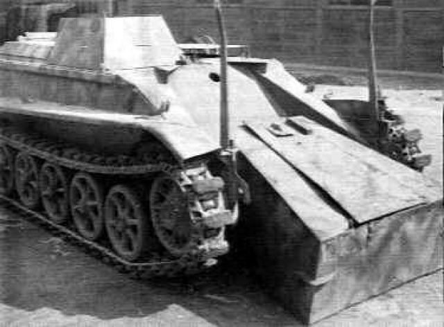

No z tymi zębami przez środek w Ausf. B to bym mocno popolemizował, akurat na przykładzie Wanza na B właśnie:
http://members.rogers.com/georgeparada/articles/images/capwanze.jpg
http://www.linux-penguin.org/achtungpanzer/articles/images/wanze_02.jpg
Pzdr
Grzesiu

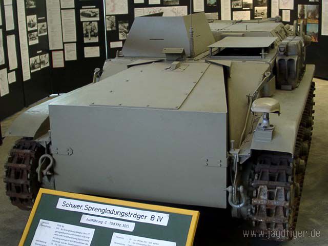

Moim zdaniem naped nie byl na srodku, tylko na krawedziach, widac to na fotce borgwarda B jaka juz wstawilem. Kolo napedowe ma zeby na krawedziach:
http://web135.germaninfo53.erfurt16.de/pics/original/munster/borgward/borgward_6.jpg
Fiodor - dzięki za duchowe wsparcie :)
Zelig - cały problem w tym, że gąsieniece... Schwere Ladungsträger B-IV [Borgward] Sd.Kfz. 301 Ausf. C - [bardzo prosta nazwa :), który m.in. 13.VIII.1944 ekspodował na ul. Kilińskiego, wyglądają zupełnie inaczej... Środkowa część traka jest pusta" - to jest miejsce na zęby" kół napędzających [tak jak w zwykłym łańcuchu rowerowym - zasada jest ta sama]. Natomiast gąsienica na ścianie Katedry jest pełna" - takich nie było w Goliatach" - ani w B-IV...

Cholerka...Nie mam tej mojej ksiazeczki o Funklenk'ach w domu...Rzeczywiscie gasienice na suche" zmieniono gdzies tak w 2/3 serii produkcyjnej Ausf B.Nie mam zdjec pod reka, ale to pewnie moga byc one.

Do tego zwroccie uwage na ksztalt zebow - prawie prosokatne i niskie, czyli na bogwarda B pasuje.
No i krawedzie wmurowanych gasienic sa zakryte ceglami, wiec sie wydawac moga wezsze niz sa w rzeczywistosci.
Gąsienica należy do pojazdu Borgward B IVc.W tych pojazdach stosowane były dwa typy gąsienic. Pojazd należał do Panzer Abteilung (FKL)302. Wyposażonego w wymieniony powyżej typ Borgward IV oraz Stug III i PzkwIV jako pojazdy sterująco- naprowadzające. Oddział stacjonował w budynkach Pałacu Saskiego. Jednostce tej taktycznie podporządkowana był Sturmpanzer Kompanie z.b.V. 218 wyposażona w Sturmpanzer IV Brummbar.
