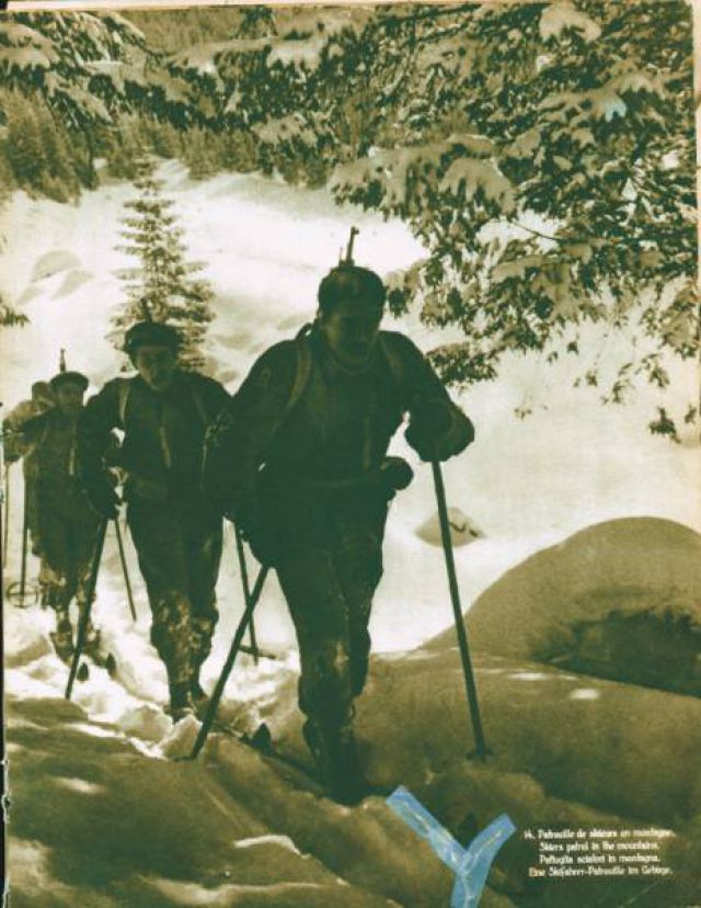

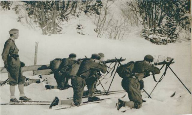

Schrek Napisano 31 Styczeń 2005 Autor Napisano 31 Styczeń 2005 Myślę ze ciekawy temat i moim zdaniem słabo udokumentowany. Mimo że oddziały te nie wzięły udziału w walkach to na manewrach i w czasie operacji zabezpieczania przełęczy karpackich w 1938/39 wzięły udział.czy ktoś ma jaks dokładna fotkę lub rysunek naszych strojów śnieżnych i w ogóle jakieś szczegóły w czym tam nasi biegali w czasie takich manewrów i obozów narciarskich .np. tylko z tego zdjęcia już wiedze dwa rodzaje kombinezonów.Na pierwszy ogień pluton zwiadowców 58pp w czasie zgrupowania zimowego w Zakopanem ;-)pozdrawiam Schrek

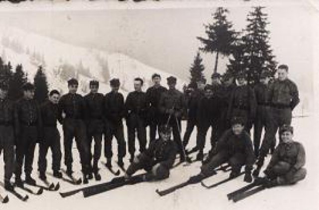

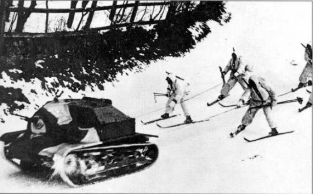

bodziu000000 Napisano 31 Styczeń 2005 Napisano 31 Styczeń 2005 Pod ręką mam znane zdjęcie naszego TKSa z narciarzami.PzdrBodziu

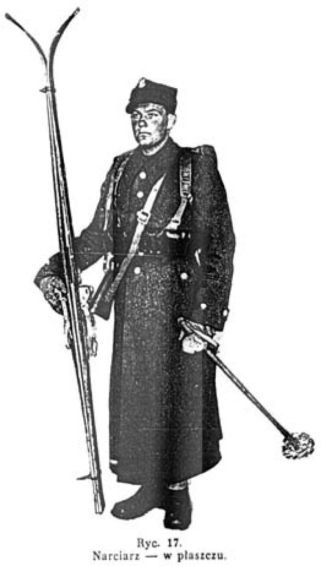

ArturSz Napisano 31 Styczeń 2005 Napisano 31 Styczeń 2005 Szkolenie narciarskie prowadzono dosc powszechnie w pulkach piechoty na potrzeby kompanii zwiadu,w dywizjach gorskich oraz w Polsce polnocno-wschodniej szkolenie narciarskie przechodzili wszyscy zolnierze piechoty. narciaze znajdowali sie takze w kawalerii - jak slyszalem pelnili te sama role zima co kolarze w porze bezsnieznej.Do nauki jazdy na nartach bluzy mundurowe wpuszczano w spodnie - nietrudno sie domyslec dlaczego :-) upadki zdazaja sie czesto a snieg wlazi wtedy doslownie wszedzie :-)Normalnie jako okrycie wierzchnie mogly sluzyc zwykle kurtki sukienne, plaszcze sukienne, kombinezony sniezne ( chetnie poznalbym ich szczegoly kroju) widzialem tez zdjecie przedtawiajace narciarzy 32 pp w wiatrowkach przypominajacych niemieckie windlbluse" strzelcow alpejskich, obowiazkowym uzpelnieniem sroju byly rekawice narciarskie i szalik. buty narciarskie oplatano owijka, owijaczem lub noszono owczesnym zwyczjem narciarskim wysokie welniane ponczochy ( takie zdjecie pojawilo sie juz na tym forum). Oporzadzenie ogolnowojskowe, obok tornistrow stosowano plecaki tzw typu norweskiego ( byla o nich mowa na tym forym). Narty drewniane, jesionowe, produkcji krajowej,od popularnych nart turystycznych wyroznialy sie sygnaturami wojskowymi, kije bambusowe ze skorzanymi talerzykami.W 1psp prowadzono tez proby z uzyciem sanek i owczrkow podhlanaskich do holowania ckm, opiekun pieskow i obsluga ckm poruszala sie wtedy na nartach.To tyle z grubsza co dotad zauwazylem w tym bardzo ciekawym temacie.Pozdr,Artur

Schrek Napisano 31 Styczeń 2005 Autor Napisano 31 Styczeń 2005 zdjecia które znalałzem na http://www.zurawiejki.prv.pl/swoja droga rewelacyjna strona ;-)w dziale Instrukcja noszenia, troczenia i pakowania wyposażenia w kawalerii.WSTĘP.OGÓLNE ZASADY WYPOSAŻENIA OFICERÓW, PODOFICERÓW I SZEREGOWCÓW KAWALERIIale mysle ze we wszytkich broniach było tak samo Schrek

Schrek Napisano 31 Styczeń 2005 Autor Napisano 31 Styczeń 2005 panowie a co toto jest te saneczki za tym sokołem na rkm lub ckm ????czy to zdjecie pochodzi z tych samych prob co to zdjecie tks-a ????Schrek

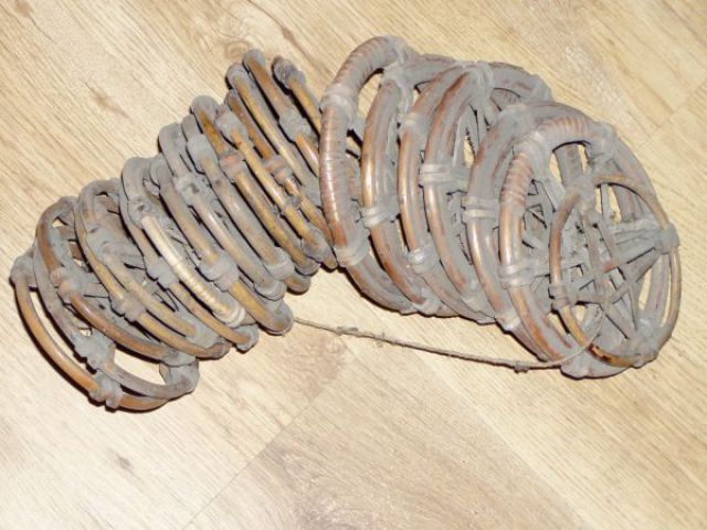

searcher Napisano 31 Styczeń 2005 Napisano 31 Styczeń 2005 Dodam tylko, że wspomniany przeze mnie gosciu, posiada(ł) kilka innych fantów związanych z przedwojennymi górami..Oto jedne z nich..gwiazdki" do kijków..searcher

Schrek Napisano 31 Styczeń 2005 Autor Napisano 31 Styczeń 2005 marek a czy to nie sa czasmi bluzy wpuszczone w spodnie tak jak pisła Artur???? czy jestes wstanie lepsza rozdzieczoswc wstawic???? albo wykadrowac któregos??Schrek

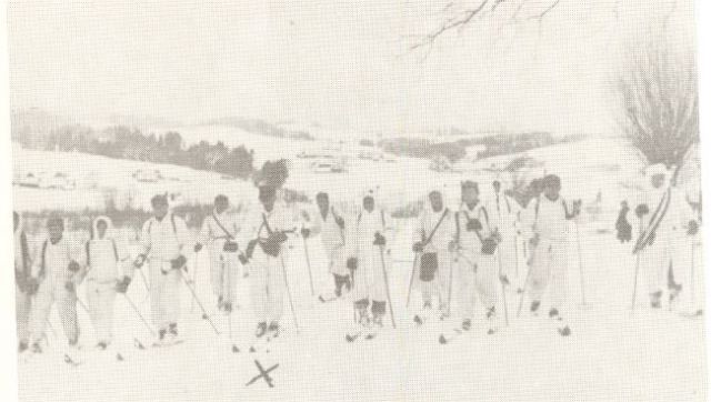

JoncaA Napisano 31 Styczeń 2005 Napisano 31 Styczeń 2005 wrzucam cztery zdjecia z albumu Quiriniego, (wspominanego na tym forum juz dobre pare razy - ostatnio w Eine absolute Raritat)
JoncaA Napisano 31 Styczeń 2005 Napisano 31 Styczeń 2005 3. (zwrocic warto uwage, ze wojsko jest w beretach - pierwszy w malym berecie, jak przepisowy, drugi w duzym berecie spadkowym" po 1 Pulku Czolgow)
Schrek Napisano 31 Styczeń 2005 Autor Napisano 31 Styczeń 2005 dzieki Adamie miałem nadzieje ze je zamiescisz ;-)a tak swoja drga czy na pierwszy zdjeciu którys z kolei w lewej kolumnie i pierwszy w prawej nie niesie rkm w pokorwcu ????Schrek
