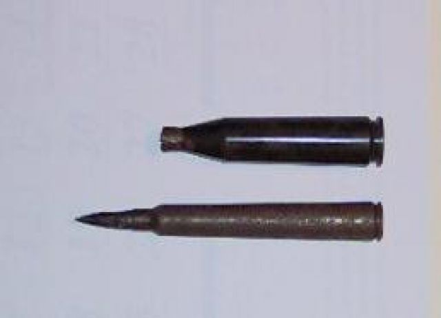

Na tym zdjęciu mozna porównac róznice miedzy nabojem do Ur-a , a niemiecka łuską. Szyjka niemieckiej łuski jest trochę rozdęta".
Oczywiście na dole zdjęcia , nabój do Ur-a.
Pzdr AK77
