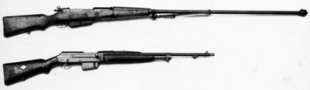

JoncaA Napisano 13 Listopad 2004 Napisano 13 Listopad 2004 Jacenty ma racje - porownanie Ur z samopowtarzalnym wz.38 pokazuje, ze to raczej spora strzelba Cytuj

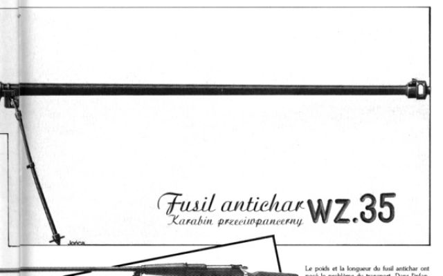

JoncaA Napisano 13 Listopad 2004 Napisano 13 Listopad 2004 Dwa kolejne skany to rysunek tzw.fotorealistyczny, na bazie rysunku technicznego - a wiec z wymiarami i proporcjami rzeczywistymi, nie znieksztalconymi fotograficznie. Jak sobie powiekszysz i skleisz to mozesz zaczac strugac replike. Glowe daje za wymiary, bom sam pomierzyl ura wlasnym centymetrem i suwmiarka. Cytuj
