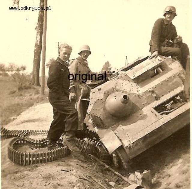

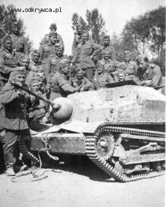

jotes Napisano 8 Sierpień 2007 Napisano 8 Sierpień 2007 Ciekaw jestem Waszych opinii, pierwszy raz widzę coś takiego. Cytuj
jotes Napisano 8 Sierpień 2007 Napisano 8 Sierpień 2007 Wydaje mi się, że może to być po prostu standartowe jarzmo pozbawione kulistej osłony pancernej. Cytuj

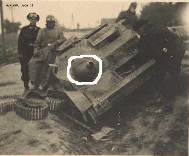

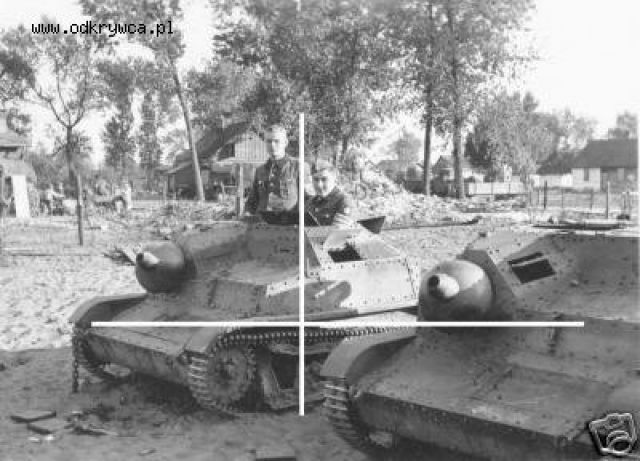

jotes Napisano 28 Wrzesień 2007 Napisano 28 Wrzesień 2007 Wydaje się, że na ostatnich trzech zdjęciach jest ten sam pojazd.Ale ciekawsze jest, że dobrze widoczne jest dodatkowe, prostokątne coś" po prawej stronie wizjera kierowcy (patrząc z perspektywy tegoż). Nie wygląda specjalnie na dodatkowy otwór w pancerzu (wizjer czy jakiś wyrzutnik), ale raczej na nałożoną ramkę (na oznaczenia taktyczne?). Pewnie w rzeczywistości okaże się, że to jeszcze co innego. Można dopatrzeć się tego także na innych zdjęciach tankietek w tym wątku. O ile dobrze pamiętam, to literatura nie wspomina nic o takiej modyfikacji tankietek z nkm-em. Jakieś inne koncepcje/wyjaśnienia? Cytuj
Gebhardt Napisano 28 Wrzesień 2007 Napisano 28 Wrzesień 2007 Czy jest jakas informacja gdzie to zdjecie zrobione? Jezeli to czolg WBM-M, to pojazdy tej brygady, na rozkaz pisemny dowodcy, mialy miec symbole taktyczne wykonane bodajze z dykty. Moze to jest wlasnie taki symbol. Cytuj
jotes Napisano 28 Wrzesień 2007 Napisano 28 Wrzesień 2007 Na pewno takiego wytłumaczenia nie można wykluczyć, choć wtedy podobny sposób oznaczania musiałby występować na zwykłych" tankietkach i innych pojazdach, a tego na razie nie zauważyłem. Cytuj
Gebhardt Napisano 28 Wrzesień 2007 Napisano 28 Wrzesień 2007 Rozkaz wydany na dni przed lub juz podczas wojny (musialbym w papierzyskach sprawdzic ktorego dnia), wiec tylko zdjecia wojenne pokaza takie wihajstry. Juz chyba dwa byly na tym watku, z tych jeden wrak (PF 518 dowodcy) prawie na pewno z WBP-M. Cytuj
Mi.Der Napisano 2 Październik 2007 Napisano 2 Październik 2007 Na zdjęciu tankietek 10BK na Węgrzech (http://derela.republika.pl/tks_nkm_10bk_1.jpg) widać wyraźnie ciemne prostokąty, ale trochę inne (moja koncepcja to była: fałszywe wizjery, ale nie wiem za bardzo, po co). Cytuj

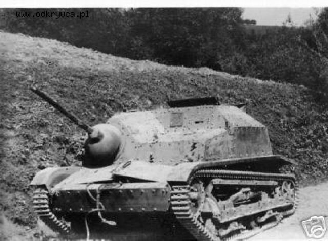

jotes Napisano 19 Listopad 2007 Napisano 19 Listopad 2007 Ładne zdjęcie znalezione przypadkowo w innym wątku na forum Odkrywcy" :) Cytuj
maru Napisano 25 Listopad 2007 Napisano 25 Listopad 2007 jotes ma racje te zdjecie pochodzi z okolic kielc a dokladniej przy trasie Skarżysko - kielce . Trafilem kiedys jarzmo do NKMu wisialo u chlopa joko klosz oświetlenia no podwórku . niestety niemam fotki Cytuj
jotes Napisano 25 Listopad 2007 Napisano 25 Listopad 2007 To dość unikalny element tankietki, warto by się zainteresować... Cytuj
maru Napisano 25 Listopad 2007 Napisano 25 Listopad 2007 znajomy juz to sprzedal nieswiadom co to bylo . i podejrzewam ze do tej pory tego niewie co to bylo i do czego Cytuj
bjar_1 Napisano 1 Grudzień 2007 Napisano 1 Grudzień 2007 A skąd pewność że to było jarzmo? Kto by wieszał taki kawał żelastwa jako oprawkę do żarówki. Wybaczcie - sceptycznie do tego podchodzę... Cytuj
Moskit1 Napisano 1 Grudzień 2007 Napisano 1 Grudzień 2007 Czemu nie wierzysz ja osobiście dotykałem)))))) baczek do TKS mam nawet zdjęcia)))) i jeszcze sobie jest ten baczek!!!! Cytuj
bjar_1 Napisano 1 Grudzień 2007 Napisano 1 Grudzień 2007 Nie zobaczę - nie uwierzę... Zresztą ktoś obeznany w temacie niech sprawdzi czy na trasie Kielce - Skarżysko-Kam. była jakaś jednostka ,która miała TKS-y z nkm-ami... Cytuj
