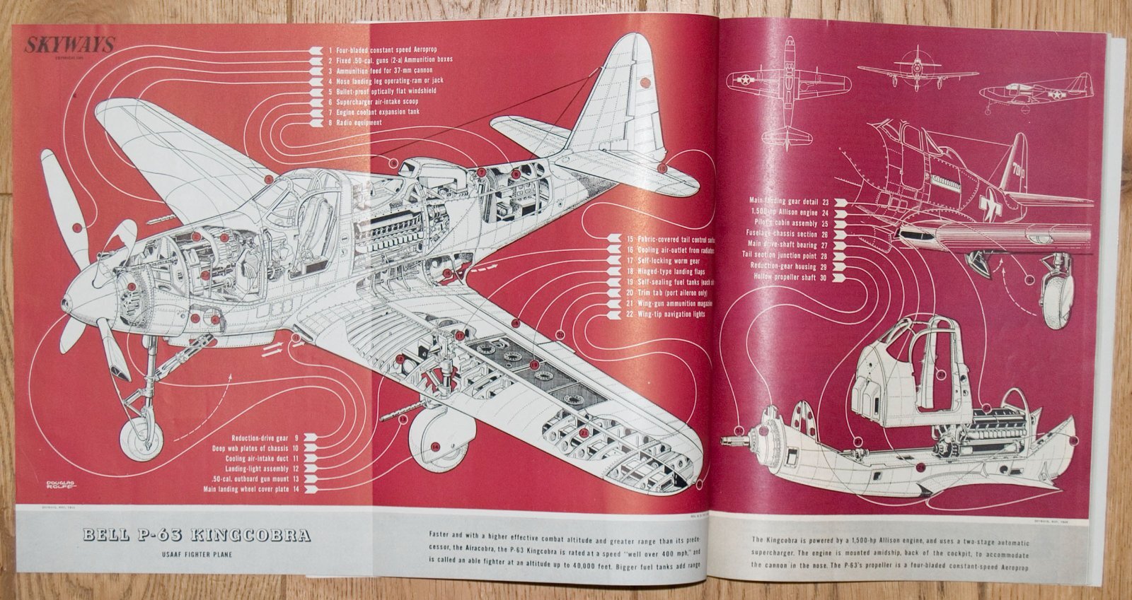

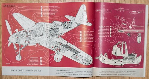

3 godziny temu, bjar_1 napisał:
A czym różnił się P-39 od P-63?
Tak jak obiecałem → Skyways, Vol. 4 No. 5, maj 1945.
Tu są wszystkie odpowiedzi na Twoje pytania. Gdyby coś było niejasne to służę pomocą.

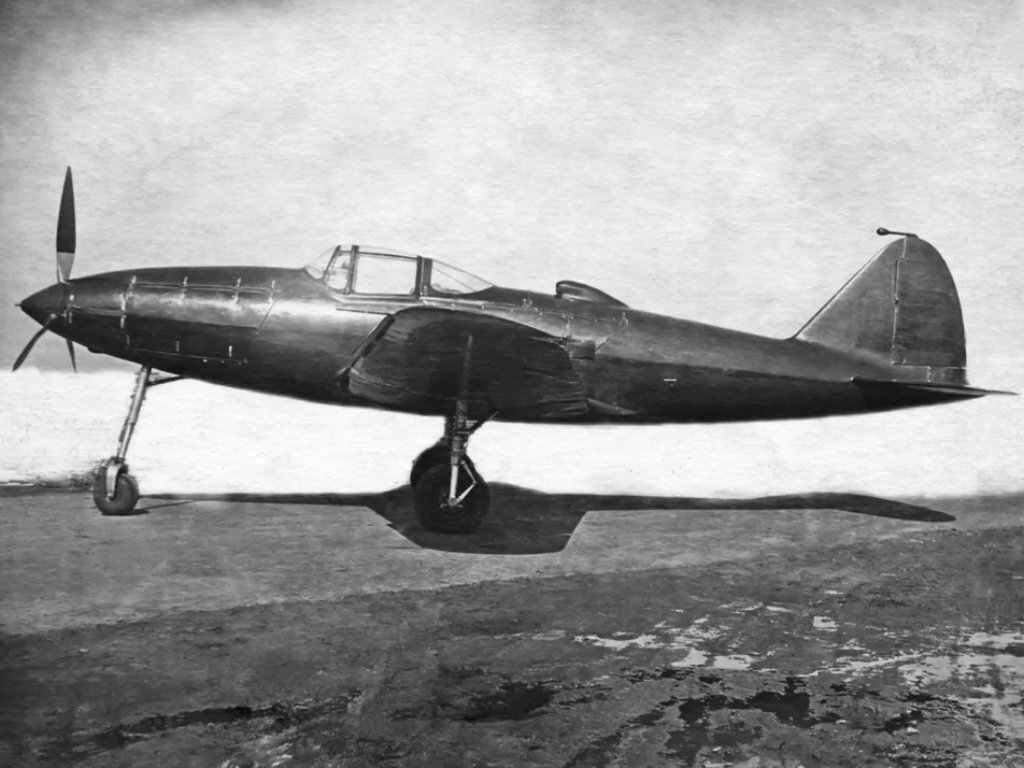

Jeszcze taka ciekawostka dotycząca LL , a nie wróć , ten projekt zaczął się w 1940 i jest to Gudkow Gu-1 . Prototyp rozbity w 1943 , a projekt zarzucono, szczególnie , że ruskie mieli już wtedy masę amerykańskich oryginałów (P-39).
"Czyżby" ruskie mieli dostęp do biura Bell-a

Nie wiem, czy na tym przekroju zwróciliście uwagę, jakie ciekawe i rzadko spotykane śmigło miała Kingcobra. Taki samolot musiał mieć tzw. śmigło do silników wielkiej mocy. Do takich silników zasadniczo obowiązywały śmigła metalowe. Były dwa typy takich śmigieł. Typem podstawowym było śmigło złożone z łopat frezowanych z jednego mela duraluminiowego. Typem dużo rzadszym było śmigło, w którym łopaty były wyprasowane z rur stalowych i takie miała Kingcobra, jak widać na tej grafice. Ale jest tam jeszcze jakaś konstrukcja wewnętrza odrobinę à la budowa skrzydła i jest to jeszcze ciekawsze.

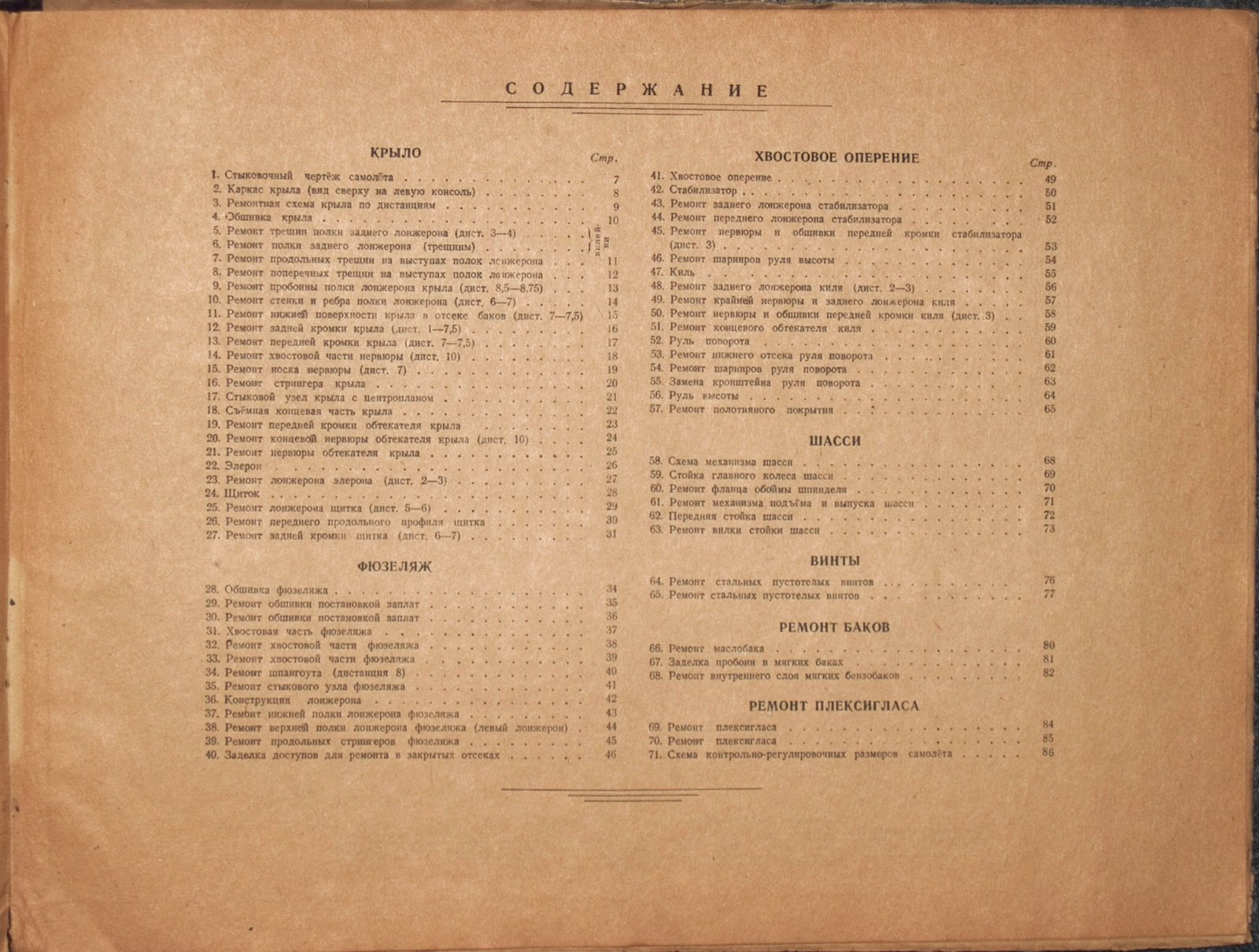

Poniżej - okładka tej mojej ruskiej instrukcji remontowej Airacobr. Jest to duża księga o wymiarach 26 × 35 cm drukowana - jak widać - „krzywo, prosto, byle ostro”. Później wrzucę wybrane strony instrukcji.
Z L-L ruscy dostali... różnie się stwierdza, a to 4758 Airacobr, a to 4924, a to „około 5 tys.” itp. W każdym razie dużo P-39 dostarczono na front wschodni.
Teraz spis treści tej 86-stronicowej rosyjskiej instrukcji napraw P-39, bo to też jest ciekawostka, przynajmniej jak dla mnie. Dlaczego to ciekawostka tłumaczę poniżej.
Instrukcję 19 czerwca 1944 roku zatwierdził generał major Michaił Wasiljewicz Szyszkin (генерал-майор Михаил Васильевич Шишкин). Jak twierdzi rosyjski internet był zastępcą kierownika w Instytucie Badawczym Sił Powietrznych Armii Czerwonej.
Wielka szkoda, że nigdzie w tej księdze nie jest napisane, czy to wydanie I czy II, albo jakieś poprawione, bo czerwiec 1944 to trochę późno jak na instrukcję napraw P-39 zważywszy, że pierwsze P-39 z L-L dla ZSRR mają numery seryjne amerykańskiego roku budżetowego (nie kalendarzowego) 1942, czyli zgodnie z tym, co wszędzie na tym forum piszę i uczulam na to była to produkcja z okresu 1 lipca 1941 ÷ 30 czerwca 1942.
Tymczasem dla tych, którzy nie mieli niewątpliwego zaszczytu uczenia się języka rosyjskiego, tłumaczę tytuły rozdziałów. Szpalta pierwsza od góry: Skrzydło, Kadłub. Szpalta druga od góry: Usterzenie, Podwozie, Śmigło, Zbiorniki paliwa, Oszklenie kabiny.
Coś Was dziwi? Czegoś brakuje? Niby jest wszystko o całym samolocie, ale…
Jak dla mnie dużą ciekawostką jest brak rozdziału rusznikarskiego. Niestety nie wiem, czy połączone siły inżynierów amerykańskich i rosyjskich osobno opracowały po rosyjsku instrukcję serwisowania i napraw broni pokładowej amerykańskich samolotów dla ZSRR. A byłoby dziwne, gdyby żadnej takiej instrukcji nie było i żeby ruscy „intuicyjnie”, jak to się dziś mówi, prowadzili prace rusznikarskie na amerykańskich km-ach i działkach.
O co chodzi?
