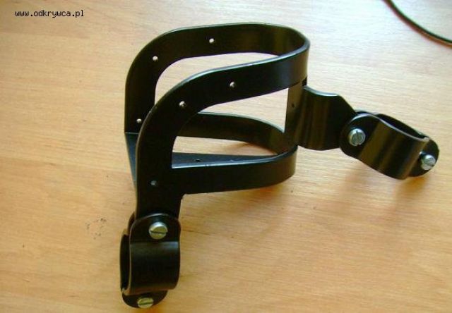

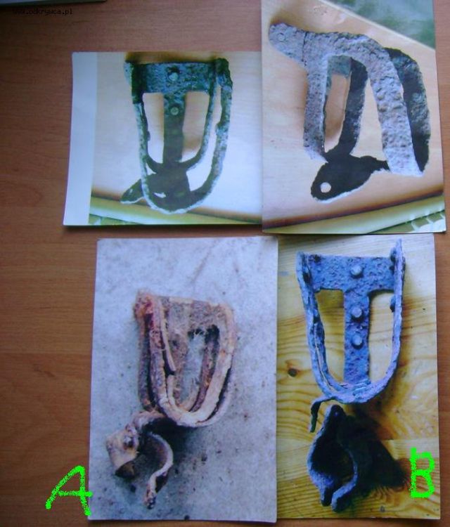

Wg.mnie jest to rowerowy uchwyt karabinu,lub rkm.Proszę o identyfikację kraju pochodzenia.Udało mi się pozyskać jedynie uchwyt B.Tego z resztkami skóry nie udało mi się wylicytować na Allegro kilka lat temu.Zapytywałem się o niego wielu ludzi,lecz do tej pory przedmiot ten stanowi dla mnie zagadkę. Czy posiada ktoś wiedzę na ten temat?
