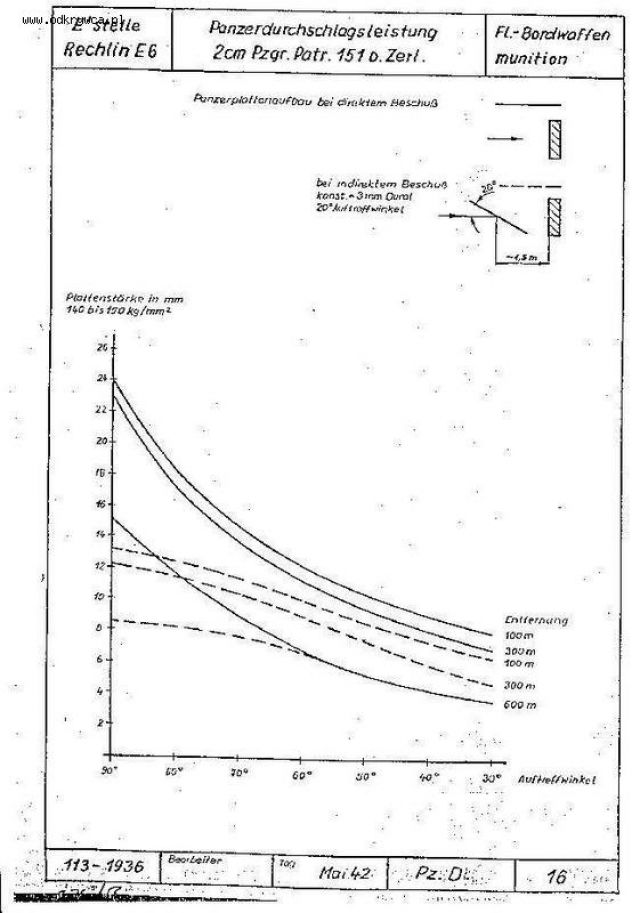

Trzeba też pamiętać, że pocisk ppanc 23mm był też w wersji podkalibrowej z rdzeniem z węglików spiekanych i mimo to furory nie zrobił.
O ile wiem, w czasie wojny takowego nie było. Opracowano go dopiero później, do działka 2A14 stanowiącego uzbrojenie zestawów przeciwlotniczych ZU-23, ZSU-23-4 (Szyłka) i innych rzeczy. 2A14 strzelało tym samym nabojem co WJa (23x152B), ale miało wyraźnie dłuższą lufę (2000 mm vs.1657 mm). Nabój z czasów wojny miał pocisk ppanc. z rdzeniem stalowym.
Wykres, który wkleiłeś też wymaga komentarza. Dotyczy on niemieckiej amunicji 20x82 do działka MG 151/20. To był nabój stosunkowo małej mocy. Pocisk ppanc. o masie 117 g miał prędkość początkową 705 m/s. Był to prosty pocisk pełnokalibrowy z całkiem sporym ładunkiem wyb. (5,1 g) a więc o nie tak strasznie grubych ściankach i nie za mocnej budowie. Dla porównania, hispanowy" pepanc. ważył 130 g i miał prędkość pocz. 850 m/s i był to generalnie monolityczny pocisk bez ładunku wyb. a więc o bardzo mocnej budowie (jednych i drugich było oczywiście kilka, ale o podobnych parametrach).
