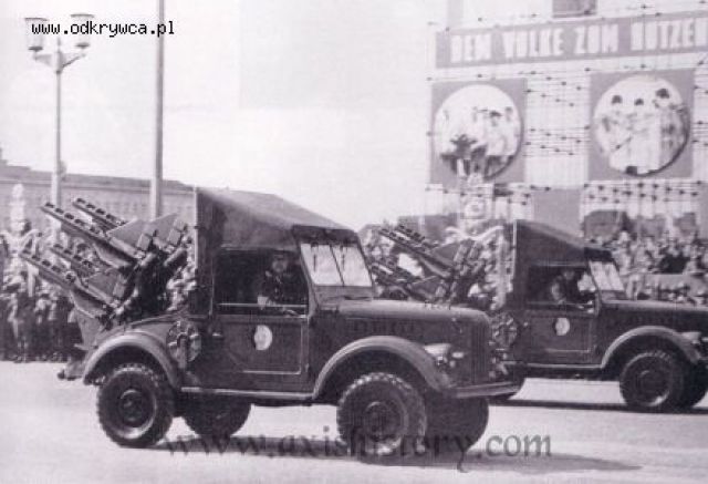

Witek Cisłak Napisano 23 Listopad 2017 Napisano 23 Listopad 2017 Brały udział również w innej defiladzie. Na zakończenie ćwiczeń Odra-Nysa 1969" odbyła się we Wrocławiu defilada jednostek biorących w nich udział. Ulicą Grabiszyńską przejechały również nasza Trzmiele"Tutaj dwa zdjęcia:https://dolny-slask.org.pl/3358949,foto.html?idEntity=538166https://dolny-slask.org.pl/3358953,foto.htmlNa jednym z nich namalowane na drzwiach oznaczenia jednostki.PozdrowieniaWitek

Witek Cisłak Napisano 24 Listopad 2017 Napisano 24 Listopad 2017 Przemysław Wywiał w opracowaniu Udział 6 Pomorskiej Dywizji Powietrzno-Desantowej w interwencji w Czechosłowacji w 1968 r." podaje że podczas operacji Dunaj" dywizja miała na wyposażeniu 7 wyrzutni 2P-26. Dane za AWLKr, Meldunki o stanie bojowym, teczka nr 60(73/68), Meldunek o stanie sprzętu, uzbrojenia i amunicji 6 PDPD na dzień 01.09.1968.Czyli potwierdza się użytkowanie systemu przez 6 PDPD. Mamy tylko problem z ilością - 6 czy 7 ?PozdrowieniaWitek

ptasznik Napisano 24 Listopad 2017 Napisano 24 Listopad 2017 Jeśli GAZ-y ''6'' są na zdjęciu z 1966, jeden nieoznakowany jest na zdjęciu z BRDM-em, ''7'' zaczęła dostawać BRDM-y w 1965, to ... ???Od kiedy zaczęto wprowadzać BRDM-y z PPK-ami ?Kto szkolił kierowców BRDM-ów, ten sam ośrodek co Skocistów ?Kto szkolił operatorów PPK ?

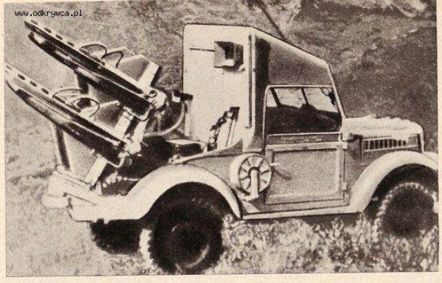

Dodge52 Napisano 3 Grudzień 2017 Napisano 3 Grudzień 2017 Witam po długiej przerwie.Ze swojego archiwum i zdjęć nadesłanych przez znajomych kolegów z Rosji przedstawię kolegom kilkanaście zdjęć dotyczących Gaza 69 z wyrzutnią pocisków ,,Trzmiel,,Zdjęcie pochodzi z archiwalnego Tygodnika ,,Żołnierz Polski,,- 1966r.
