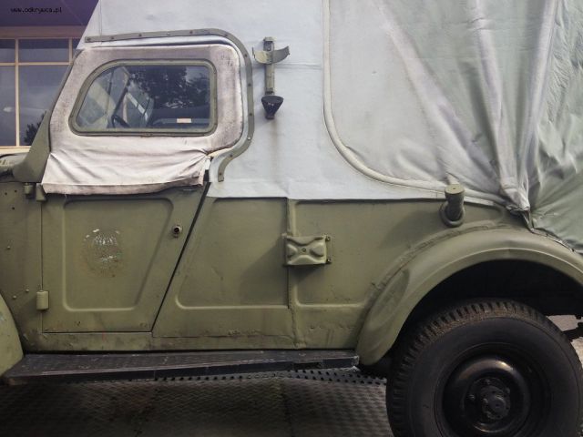

Lukas P Napisano 20 Listopad 2017 Autor Napisano 20 Listopad 2017 Dzieki za rzucenie troche swiatla na temat tego pojazdu w LWP Woodhaven. Jesli bylo tylko 6 sztuk, to tlumaczy brak zdjec. Zalozylem ten temat, bo na polce mam model tego pojazdu (na razie w pudelku) i szukajac zdjec trafilem na egzemplarz z MOP, wiec pomyslalem ze pojazd musial byc w naszym wojsku. Swoja droga plandeka, ktora upodabnia pojazd do wozka dla dzieci, stad angielska nazwa kodowa tego pojazdu 'Baby Carriage', sie niezle zachowala jak na stanie na swiezym powietrzu tyle lat. Blacha tyle szczescia nie miala, bo widac purchle rdzy pod warstwa farby.

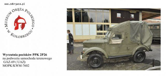

Lukas P Napisano 21 Listopad 2017 Autor Napisano 21 Listopad 2017 Znalazlem troche zdjec obu zachowanych pojazdow, czyli tego ze Skarzyska i z Kolobrzegu. I kolejna niespodzianka, obiekt ze Skarzyska ma na burcie to samo godlo jak prezentowany juz okaz z MOP. Link do strony: http://www.przemkko.strefa.pl/m_walkaround/2p26_trzmiel.html W takim razie byc moze teoria o testach w 6 DPD przedstawiona przez Woodhaven'a ma racje bytu? Szkoda, ze tak malo wiadomo o nietypowych pojazdach w naszym wojsku. Co do 'Asiek' z 35 das to gdzies czytalem, ze zostaly przekazane do szkolenia po rozformowanie jednostki. Nie pasuje to zbytnio do stanu ich zachowania, bo egzemplarz ze Skarzyska w polowie lat 90-tych wygladal bardzo dobrze. Z reszta wszystkie pojazdy tego typu zachowane w muzeach sa w dosc dobrym stanie, czyli musiano o nie bardzo dbac (dlaczego mialoby, skoro to sprzet mocno nietypowy?), albo byly w stanie zakonserwowania trzymane w garazach.

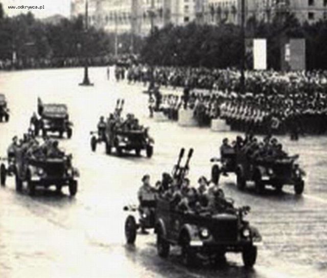

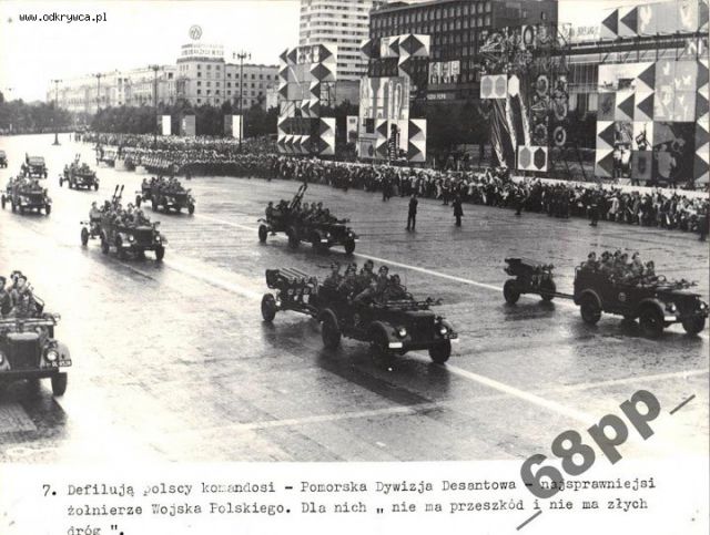

Woodhaven Napisano 22 Listopad 2017 Napisano 22 Listopad 2017 22.07.1966 - Wielka parada 1000-lecia Polski! Siła LWP
Woodhaven Napisano 22 Listopad 2017 Napisano 22 Listopad 2017 https://forum.odkrywca.pl/uploads/forum_old/photos/picsforum21/gaz1.jpg

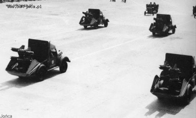

Edmundo Napisano 22 Listopad 2017 Napisano 22 Listopad 2017 Na zdjęciach dodanych przez Kolegę Woodhaven jadą kolejno Gazy 69 z wyrzutnią WP 8z 140 mm (z 5 Dywizjonu Artylerii Mieszanej), Gazy 69 z PKM 2 14,5 mm (z 6 Baterii Przeciwlotniczych Karabinów Maszynowych przeformowanej w 1967 r. w 6 Dywizjon Artylerii Przeciwlotniczej) oraz właśnie interesujące nas Gazy 69 w wersji 2K15 z ppk 3M6 Trzmiel" które to o ile rzeczywiście były na stanie 6 PDPD to moim zdaniem tylko w jednej z baterii 5 dam (analogicznie jak w latach późniejszych kiedy to w strukturze dywizjonu była bateria czy też dwie baterie ppk oraz trzy baterie moździerzy wprowadzonych po wycofaniu wyrzutni WP 8z). Na tą chwilę przyjmijmy że wozy tego typu istotnie były na wyposażeniu 6 PDPD (choć te fotografie nadal mnie nie za bardzo przekonują) a następnie przekazane zostały do innej jednostki to niezmiernie ciekawa jest kwestia ogólnej liczby tych wozów w WP. Czy było to tylko 6 sztuk początkowo w 6 PDPD a następnie w jednym z pułków 7 ŁDD czy też obie te dywizje użytkowały wozy równolegle t.j. w baterii ppk 5 dam i baterii przeciwpancernej jednego z pułków desantowych. Czy też liczba wozów 2K15 była znacznie większa i wozy te były użytkowane równolegle z wozami 2K16 (BRDM) w innych bateriach przeciwpancernych wchodzących w skład pułków zmechanizowanych. No i do kiedy te wozy były na stanie jednostek liniowych WP ?

ptasznik Napisano 22 Listopad 2017 Napisano 22 Listopad 2017 W książce E. Gajkowskiego Na poligonie i na defiladzie" są dwa zdjęcia, z lewej i prawej, bez emblematów na otwartej przestrzeni. Pierwsza myśl - lotnisko.W opisie jest o użyciu głównie przez wojska powietrzno - desantowe.I proszę się nie śmiać, że źródło mało poważne.
Edmundo Napisano 22 Listopad 2017 Napisano 22 Listopad 2017 W książce T. Szczerbickiego Pojazdy Ludowego Wojska Polskiego" są zdaje się te same lub podobne zdjęcia (książki E. Gajkowskiego niestety nie widziałem). Czyli dwa ujęcia wozów 2K15 z lewej i prawej bez oznak identyfikacyjnych i co ważne bez tablic lub malowanych numerów rejestracyjnych a wozy stoją na otwartej przestrzeni a właściwe płycie betonowej. Ale na pierwszym z tychże zdjęć ledwo widać tył innego wozu którym to jest na 99 % BRDM w wersji 2K16. I o czym to może świadczyć ? Może są to wozy dostarczone a jeszcze nie przejęte przez WP (brak numerów), może są to jakieś zamknięte" pokazy nowego sprzętu, może przygotowania do defilady (a takie zgrupowania robiono właśnie na płycie lotniska) a może po prostu fotografie poglądowe uzbrojenia WP. Tu mogę tylko snuć domniemania.Co do użycia przez wojska powietrzno-desantowe i ogólnie transportu lotniczego to w ówczesnym czasie WP (Lotnictwo Operacyjne a od 1968 r. Wojska Lotnicze) nie dysponowało samolotami zdolnymi do transportu takiego sprzętu mając na stanie samoloty transportowe Li 2 i IŁ 14 natomiast AN 26 z rampą tylną weszły do służby w 1972 r. No ale zawsze można było liczyć " na bratnią pomoc WWS. Ale w sumie to w latach sześćdziesiątych 6 PDPD dysponowała także innym sprzętem który nie mógł być transportowany przez lotnictwo polskie jak chociażby armaty ZiS 3 76,2 mm w 5 Dywizjonie Artylerii (później zastąpione przez wyrzutnie WP 8z i być możliwe te ieszczęsne" Gazy 2K15) oraz działa ASU 85. I tu znajduję pewną logikę na to że jednak wozy 2K15 były na wyposażeniu 6 PDPD tak jak napisałem wcześniej w jednej z baterii 5 Dywizjonu Artylerii Mieszanej i tylko tam. Na razie tyle w tym temacie.Pozdrawiam.
ptasznik Napisano 22 Listopad 2017 Napisano 22 Listopad 2017 U Szczerbickiego te same zdjęcia, nawet wyraźniejsze. To co brałem za śnieg wygląda na piasek. Końcówka wozu wygląda na BRDM-a, porównanie na str.448/449. Może dostawa ?Książka Gajkowskiego z 1975, taka dla modelarzy. Teraz śpi, rano sprawdzę jaki proponuje transport.Tak na logikę to PPK-i na GAZ-ach raczej nie nadają się do desantu na plażę prosto z ODS-a, chyba że na K-61. Te zaś chyba nie w pierwszym rzucie? Poza tym przy opisie istnienia najpierw po 2, potem 4, a na końcu 6 BRDM-ów chyba by coś było o współistnieniu GAZ-ów ?
