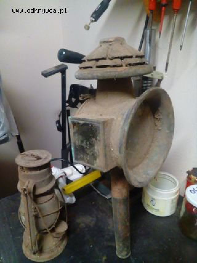

raptor48 Napisano 17 Styczeń 2017 Autor Napisano 17 Styczeń 2017 WitamDostałem od kolegi takie lampy naftowe jak na zdjęciu. Jedna chyba kolejowa druga zwykła. Są lekko zardzewiałe i nie wiem jak je wyczyścić. Myślałem o Fosolu ale boję się że to będzie za bardzo ostro. Może ktoś ma lepszy pomysł?
Swiety82 Napisano 17 Styczeń 2017 Napisano 17 Styczeń 2017 Druga przypomina lampę od powozu. Tylko nie piaskuj bo zepsujesz bezpowrotnie
viator01 Napisano 18 Styczeń 2017 Napisano 18 Styczeń 2017 Fosol to akurat jedyny delikatny sposób dający szansę na dobre oczyszczenie i zakonserwowanie
vis1939 Napisano 18 Styczeń 2017 Napisano 18 Styczeń 2017 Proponował bym choć do zdjęcia najpierw obmyć z kurzu,bo co tu doradzać jak nic nie widać.
szutnik Napisano 18 Styczeń 2017 Napisano 18 Styczeń 2017 Większa lampa - typowa powozówka http://www.google.pl/search?q=pr%C4%85downica&hl=pl&biw=1536&bih=760&site=webhp&source=lnms&tbm=isch&sa=X&ved=0ahUKEwjfiaTh1szRAhWCGCwKHc4RBA4Q_AUIBigB#hl=pl&tbm=isch&q=lampa+powozowa&imgrc=_
viator01 Napisano 19 Styczeń 2017 Napisano 19 Styczeń 2017 A po co wydawać kasę, skoro można najpierw spróbować wody z mydłem albo z płynem do mycia naczyń lub też WD40, nafty albo czegoś podobnego. Tylko wtedy przed fosolem trzeba dobrze odtłuścić. Oczywiście warto sprawdzić, czy elementów mosiężnych lub z innego metalu nie ma, bo lubią w takich lampach się znajdować.
Cyrograf15 Napisano 19 Styczeń 2017 Napisano 19 Styczeń 2017 Dimer od razu odtłuszcza, mniej roboty. W prawdzie myłem tym tylko komorę silnika po zalaniu ropą, ale w końcu przestało śmierdzieć.Wojtek
