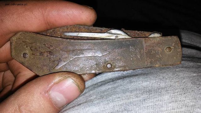

kOnOrusek Napisano 15 Maj 2016 Napisano 15 Maj 2016 nie wiem z czego jest wykonany i jak go oczyscic.Elektroliza?ocet?prosze o pomoc

Ostoja Napisano 15 Maj 2016 Napisano 15 Maj 2016 To jest przedmiot zrobiony z różnych metali. Jak jestes początkujący to zacznij od konserwacji elementu stalowego np. kwasem szczawiowym. Jak i ile rozpuścić - przepis znajdziesz w necie lub na forum. Co do konserwacji koloru - na forum jest tego sporo. Przejrzyj archiwum.:)
viator01 Napisano 15 Maj 2016 Napisano 15 Maj 2016 I znowu wraca przesłynny szczaw. Niewiele jest lepszy od octu. Już wiele razy była mowa o tym, że z kwasów w zasadzie jedyny, jaki jest bezpieczny, bo nie rusza zdrowej stali jest fosol.
Ostoja Napisano 15 Maj 2016 Napisano 15 Maj 2016 Hm.. Ale szczaw jest mniej agresywny, reakcja działa wolno i łatwiej ją kontrolować. Ja całkowicie zrezygnowałem z fosolu, no chyba że trafi mi się coś grubego i taniego jak ogniwo gąski do T-34 to wtedy tak :)
Hebda Napisano 15 Maj 2016 Napisano 15 Maj 2016 Chcesz podziwiać bazarowy badziew zgubiony przez grzybiarza to można i nawet wykonać pełny demontaż,polerke,chuchanie i dmuchanie tylko nie wiem czy kogoś poza Tobą zainteresuje..Chcesz z niego korzystać na grzybach,działce?-nakap wd40 na nity,w imadło,kombinerki,rozłóż ostrze,przeleć papierem ściernym naostrz i finito
Hebda Napisano 15 Maj 2016 Napisano 15 Maj 2016 Po prostu na ten scyzor szkoda nawet octu..A Wy tu już o szczawiu!fosolu!miejcie litość,to nie jest szabla Pana Michała!
viator01 Napisano 15 Maj 2016 Napisano 15 Maj 2016 Hebda (8919 / 288) 2016-05-15 15:48:08 Nigdy nie wiadomo jaki grzybiarz z tym chodził :)A poważnie - jak się kolega chce uczyć to lepiej na tym unikacie, niż na ciekawym bagnecie, szabli itp. Ostoja (1324 / 192) 2016-05-15 15:15:54 O jakiej agresywności kwasu fosforowego wobec stali mówisz. Przecież reaguje tylko z tlenkiem żelaza i nie rusza zdrowego materiału. Szczaw niestety właśnie jest agresywny wobec stopów żelaza, więc to w jego przypadku trzeba kontrolować reakcje i na pewno pogłębia wżery.
