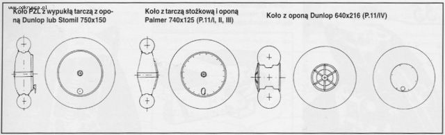

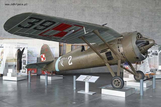

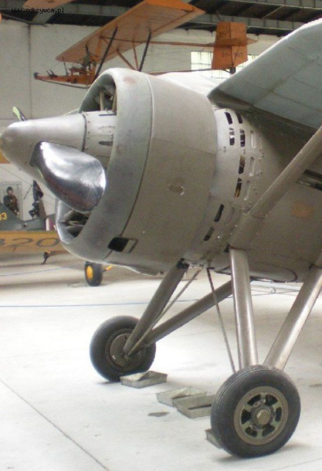

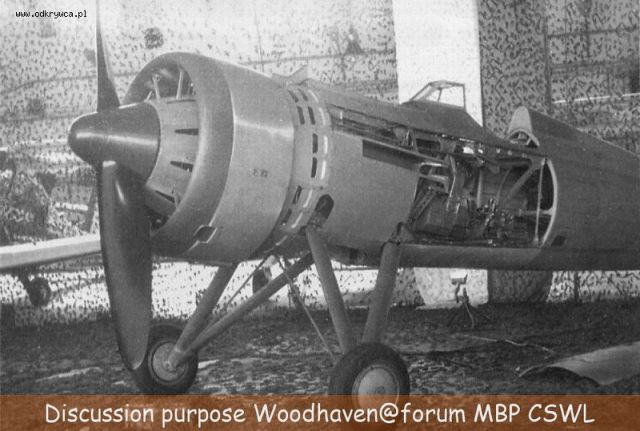

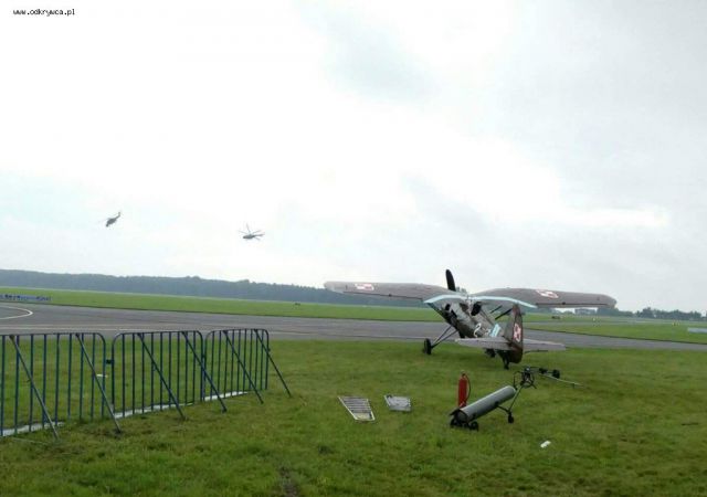

Tyr Napisano 31 Lipiec 2018 Napisano 31 Lipiec 2018 Eksponowany był na takich alusach. Nie wiem od czego te kółka są ale nie dość, że za małe i z bieżnikiem to jeszcze te szprychy. Na ostatnich fotkach Woodhavena są już zamontowane od kukuruźnika. Te o wiele bardziej przypominają oryginał i małym nakładem można by z nich zrobić kopię przez dodanie wyoblonej nakładki w centrum(nie wiem jak z wymiarami) Może Woodhaven się wypowie o wymiarach. No chyba, że w planach jest zrobienie kopii kół 1 do 1.

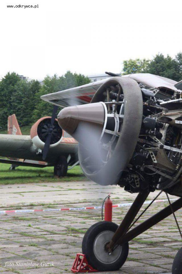

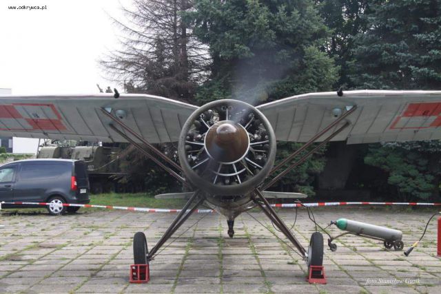

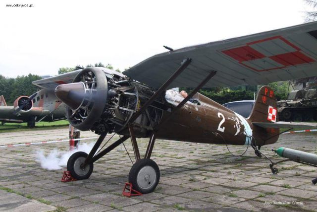

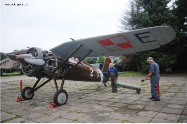

Woodhaven Napisano 31 Lipiec 2018 Autor Napisano 31 Lipiec 2018 W Muzeum Lotnictwa Polskiego w Krakowie, po prowadzonych przez dwa lata pracach restauracyjno-konserwacyjnych przy jednym z najcenniejszych eksponatów, jakim jest samolot PZL P.11c, uruchomiony został jego silnikhttp://www.dziennikpolski24.pl/aktualnosci/a/uruchomiono-9cylindrowy-silnik-samolotu-pzl-p11c,13380978/
Szarubek Napisano 31 Lipiec 2018 Napisano 31 Lipiec 2018 Tyr - mam wrażenie, że te alusy" były od Jaka-17.Gratulacje dla całej ekipy. Widzę, że uruchamiał osobiście wykonawca remontu :-)Pozdrawiam - Szarubek

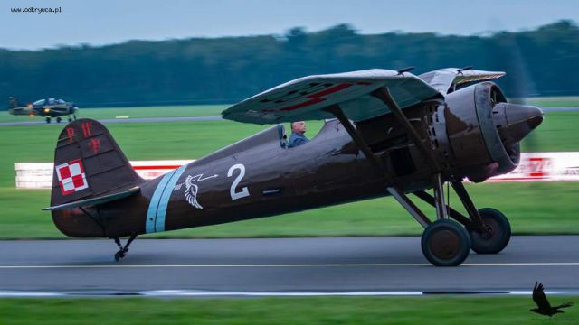

Woodhaven Napisano 31 Lipiec 2018 Autor Napisano 31 Lipiec 2018 To historyczny moment w Muzeum Lotnictwa Polskiego; po remoncie, po raz pierwszy uruchomiono dziś silnik jedynego zachowanego, polskiego samolotu myśliwskiego P11 c. To on bronił polskiego nieba w 1939 roku. Teraz, na zasłużonej emeryturze przeszedł gruntowną renowację i wrócił do oryginalnego brązowego koloru.http://krakow.tvp.pl/38311439/zabytkowy-silnik-znow-pracuje-historyczny-mysliwiec-po-remoncie

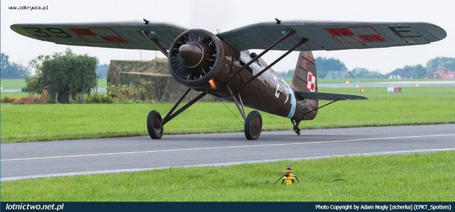

Woodhaven Napisano 1 Sierpień 2018 Autor Napisano 1 Sierpień 2018 Obecnie zamontowane są koła, które były robione do CSS 13 tyle, że są dodatkowo wyposażone w hamulce.
Woodhaven Napisano 1 Sierpień 2018 Autor Napisano 1 Sierpień 2018 Głównym problemem jest zakup opon lotniczych 750x150. Przy realizacji projektu latającej repliki 11-ki zostaną również zamówione opony dla krakowskiej jedenastki. ....( pomijam sprawy kosztów, ateistów itd... )

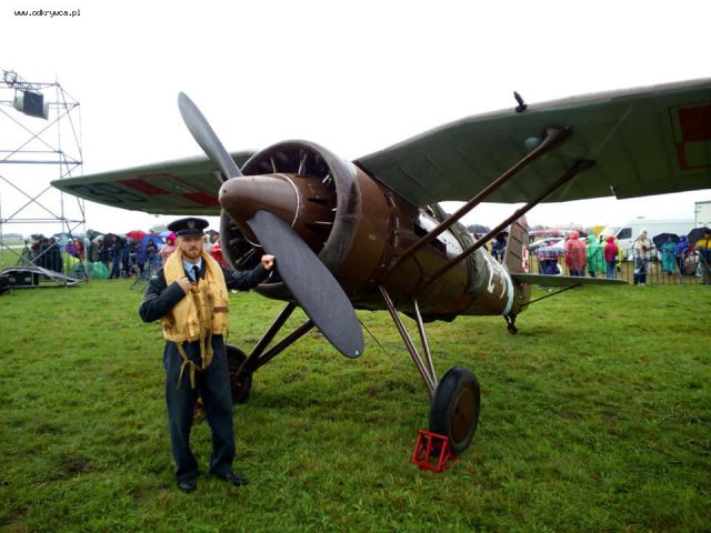

Sparrow Napisano 2 Sierpień 2018 Napisano 2 Sierpień 2018 Czy śmigło jest nowe? To oryginalne ma już swoje lata i jeżeli są plany kołowania samolotem, to istnieje realne zagrozenie, że śmigło może się rozpaść na kawałki.
balans Napisano 2 Sierpień 2018 Napisano 2 Sierpień 2018 Wszystko fajnie, tylko dlaczego wymalowali go jak jakiś karuzel?
