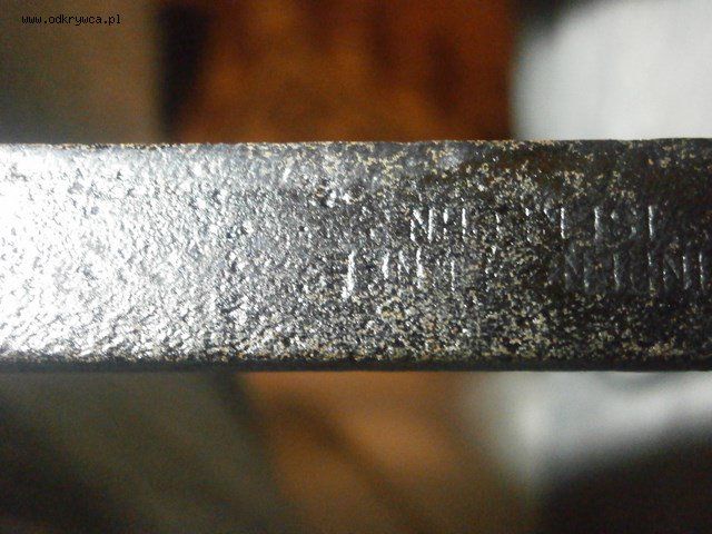

michaelos Napisano 5 Październik 2015 Napisano 5 Październik 2015 Witam. Panowie mam problem z konserwacją. Przedmioty czyszczę autolizą (soda kaustyczna) które później wędrują do wody z dodatkiem płynu do mycia naczyń gdzie są przecierane szczoteczką. Następnie dalszy proces czyszczenia wykonuje szczotką drucianą na wiertarce a dany przedmiot po tym zabiegu przemywam acetonem i nakładam taninę. Hełm tak pokryty po 24 godzinach pokryłem paraloidem a obecnie powierzchnia w środku jest strasznie szorstka. Strzemię wyczyściłem do gołego metalu, przemyłem acetonem i pokryłem taniną. Nie zabezpieczyłem go po 24h paraloidem a po upływie 48h pojawiły się na nim plamki. Czy to wina złego czyszczenia?
remington Napisano 5 Październik 2015 Napisano 5 Październik 2015 W opisanym procesie taki wtórny nalot korozyjny jest dość kłopotliwy. Na chłopski rozum coś jakby nie ustabilizowana do końca korozja, ale dalsze pokrywanie taniną nie pomaga. Przyczyny mogą być następujące:1. W pozostałościach korozji została wilgoć na którą zbyt szybko został naniesiony paraloid.Przed naniesieniem powłoki wskazane jest kilkudniowe sezonowanie" taninowanego fanta w suchym miejscu. 2. W pozostałościach korozji pozostał nie wypłukany wodorotlenek sodu, który zapewne wchodzi w reakcję z kwasem garbnikowym taniny.Takie wtórne naloty też miewałem, mimo bardzo dokładnego suszenia, właśnie po autolizie w wodorotlenku sodu.
michaelos Napisano 6 Październik 2015 Napisano 6 Październik 2015 Akurat strzemię tak jak pisałem nie zostało pokryte paraloidem i pomieszkiwało w domu więc to może nie wypłukany wodorotlenek sodu? Autolizę powtórzyć i dalej poświęcić więcej czasu na mycie?
remington Napisano 6 Październik 2015 Napisano 6 Październik 2015 Jak masz możliwość, to powtórz autolizę. Ja, w miarę możliwości, wypłukuję elektrolit bardzo gorącą wodą, często wrzątkiem.Jednak winy takich wtórnych nalotów dopatruję też w długo stojącym, wcześniej sporządzonym roztworze taniny. Przykładowo, długo leżące po wykopaniu, mocno przesuszone obiekty oczyściłem tylko mikro piaskowaniem i dałem taninę.Też częściowo miałem naloty wtórnej rdzy. Roztwór taniny miałem kilkumiesięczny, szczelnie zakręcony. roztwór 10% taniny w wodzie z dodatkiem ok.10% alkoholu etylowego.
michaelos Napisano 6 Październik 2015 Napisano 6 Październik 2015 A jak z wygotowaniem przedmiotu w wodzie demineralizowanej, daje to dobre efekty/ A taką wodę po wygotowaniu przedmiotu można stosować na kolejny przedmiot powiedzmy po upływie jakiegoś czasu czy trzeba wymieniać?
Cyrograf15 Napisano 6 Październik 2015 Napisano 6 Październik 2015 Po wygotowaniu przedmiotu woda jest już zanieczyszczona. Resztki wody dobrze usuwa aceton.Wojtek
