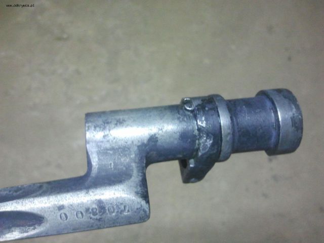

skin Napisano 23 Maj 2015 Autor Share Napisano 23 Maj 2015 Tak to wygląda po przetarciu na sucho. Odnośnik do komentarza Udostępnij na innych stronach More sharing options...
skin Napisano 23 Maj 2015 Autor Share Napisano 23 Maj 2015 A tak po przetarciu na mokro szczotką. Po ponownym nałożeniu taniny wychodzi smoła. Co z tym zrobić? Ogólnie chciałem uzyskać jednolitą, lekko przyciemnioną/poczernioną powierzchnię.Jedyne co mi wychodzi to połyskująca smoła, fiolet albo przedmiot w plamy... Odnośnik do komentarza Udostępnij na innych stronach More sharing options...
remington Napisano 24 Maj 2015 Share Napisano 24 Maj 2015 Na czystej, gładkiej stali bez korozji tanina będzie schodzić. Trwałe związki taninowe tworzą się w kontakcie z korozją. Odnośnik do komentarza Udostępnij na innych stronach More sharing options...

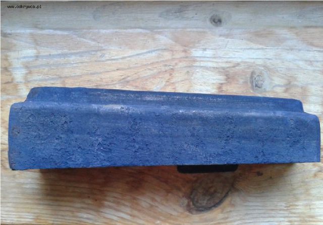

ataka Napisano 11 Lipiec 2015 Share Napisano 11 Lipiec 2015 Witam, pierwsze próby z taniną właśnie w toku. Tylko mam pytanie, czy taki niebieski kolor po opędzlowaniu taniną to normalka, cy cuś idzie nietak..? Roztwór 1 łyżka wody, 3 łyżki spirytu technicznego, 1 łyżka taniny. Odnośnik do komentarza Udostępnij na innych stronach More sharing options...

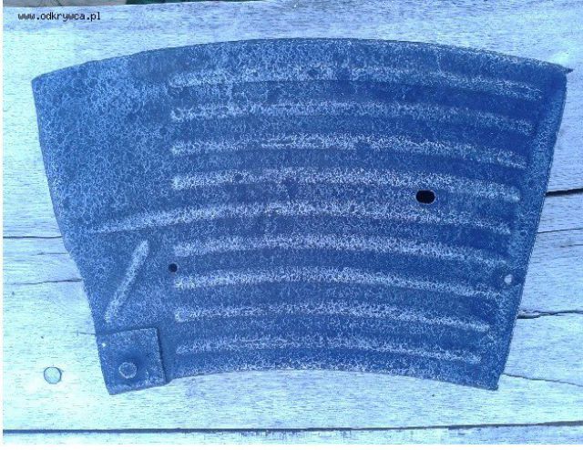

ataka Napisano 11 Lipiec 2015 Share Napisano 11 Lipiec 2015 A już całkiem niebiejsko jest na częściach które były w lepszym stanie i mniej pordzewiałe tak jak ten podajnik.. Odnośnik do komentarza Udostępnij na innych stronach More sharing options...

remington Napisano 12 Lipiec 2015 Share Napisano 12 Lipiec 2015 Ten niebieski nalot to nadmiar nie związanej taniny. Możesz go usuwać szczotą z bardzo cienkim włosiem stalowym, lub szczecinowym, albo zmywać rozpuszczalnikiem, np. nitro. Odnośnik do komentarza Udostępnij na innych stronach More sharing options...
vis1939 Napisano 12 Lipiec 2015 Share Napisano 12 Lipiec 2015 Zmywać wystarczy wodą z kranu. Odnośnik do komentarza Udostępnij na innych stronach More sharing options...
