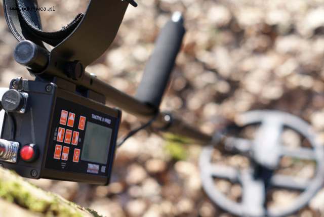

Taktyk Napisano 24 Maj 2015 Autor Napisano 24 Maj 2015 Natomiast ja mam coś takiego, w temacie PI:TAKTYK II PRO (warstwa sprzętowa):- lekka obudowa elektroniki o klasie szczelności IP65, klawiatura membranowa- LCD graficzny FSTN - czytelny w oświetleniu słonecznym z możliwością podświetlenia- wysokiej jakości złącza sondy, zasilania, słuchawek i komputera (złącze przez które można zrobić upgrade oprogramowania - klasa szczelności złącz IP67 - współpraca z sondami DD32, DD38 i sondą ramową 1x1m - technologia 3TWS- nowoczesny mikroprocesor ATXmega- przetwornik ADC 18-bitowy - czułość 1uV- wbudowana pamięć dataloggera dataFLASH- moc nadajnika 120W- datalogger - 5 kanałowy, rozdzielczość 21-bitów- 32-bitowy RTC - czas (zegarek), data- współpraca z programem do wizualizacji danych (Excel, Surfer, Taktykgeo 1.0)- ergonomiczna 3 częściowa konstrukcja z aluminium i carbonu w kolorze czarnym + uprząż nośna- wbudowany głośnik, dedykowane słuchawki- zasilanie akumulator 12V / 7Ah*IP65 - całkowita ochrona przed wnikaniem pyłu, ochrona przed strumieniem wody z dowolnego kierunku*IP67 - całkowita ochrona przed wnikaniem pyłu, ochrona przed zalaniem przy zanurzeniu na taką głębokość, aby dolna powierzchnia obudowy znajdowała się 1 m pod powierzchnią wody, a górna nie mniej niż 0,15 m w czasie 30 min*3TWS - TWS jest akronimem od Two Wire Strand. Jest to sposób wykonania tradycyjnej cewki pojedynczej(ang. Mono coil), która jest wykorzystana zarówno do transmisji sygnału nadawczego jak i do odbioru sygnału zwrotnego. Wykorzystaliśmy specjalny sposób nawijania cewek oraz ich ekranowania, zapewniający małą wrażliwość detektora na zakłócenia EMI. Dodatkowo cewki FAST COIL 12’’ są zabezpieczone termiczne przed niekorzystnymi szybkimi zmianami temperatury powodującymi tzw. dryft temperatury – zmiany parametrów cewki w funkcji temperatury. Tradycyjna cewka w tej technologii składa się z 3 elementów jej budowy: uzwojeń w izolacji teflonowej, specjalnego ekranu elektrostatycznego oraz wzmocnienia nadającego cewce odpowiednią sztywność i trwałość mechaniczną. Sondy FAST COIL 12’’ są zalewane żywicą epoksydową i wypełniane pianką poliuretanową. Dzięki temu zyskują właściwą sztywność, odporność na uszkodzenia oraz termiczną stabilność.- TAKTYK ULTIMA(detektor typu UXO)Najważniejsze cechy detektora TAKTYK ULTIMA (warstwa sprzętowa):- lekka obudowa elektroniki o klasie szczelności IP65, klawiatura membranowa- LCD graficzny FSTN - czytelny w oświetleniu słonecznym z możliwością podświetlenia- wysokiej jakości złącza sondy, zasilania, słuchawek i komputera (złącze przez które można zrobić upgrade oprogramowania - klasa szczelności złącz IP67 - współpraca z sondami DD32, DD38 i sondą ramową 1x1m - technologia 3TWS- nowoczesny mikroprocesor sygnałowy z rodziny dsPIC33- przetwornik ADC 18-bitowy - dokładność pomiarowa 32-bitowa- moc nadajnika 100W- datalogger - 5 kanałowy, rozdzielczość 21-bitów- 32-bitowy RTC - czas (zegarek), data- dwa algorytmy pracy (tryb statyczny i dynamiczny)- pełna neutralizacja efektu gruntowego i efe w dwóch kanałach dla pom,iaru przewodności - niski i wysoki przewodnik - identyfikacja Tone ID- ergonomiczna 3 częściowa konstrukcja z aluminium i carbonu w kolorze czarnym + uprząż nośna- wbudowany głośnik, dedykowane słuchawki- zasilanie akumulator 14.4V / 3.2AhPodczas projektowania zdarzało mi się pić wino z francuskich winnic, ale także z chilijskich i portugalskich. Aczkolwiek prawdziwa rzecz, którą łączą programiści z kodem to KAWA! :)PozdrawiamTAKTYK

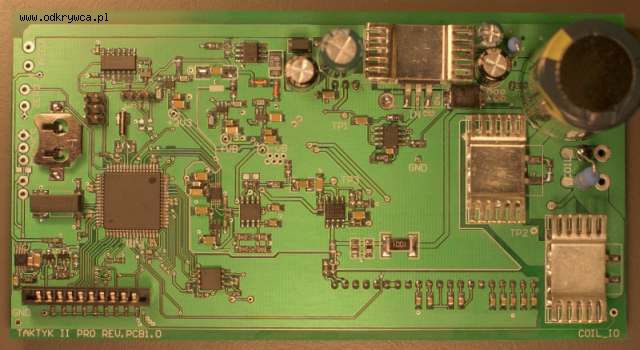

Taktyk Napisano 24 Maj 2015 Autor Napisano 24 Maj 2015 PCB v.1.0 dla II PRO, później nastąpiło rozbudowanie części analogowej ponieważ direct sampling nie bardzo się sprawdziło. W dalszej kolejności pozostało nam tylko rozbudowanie o bardziej zaawansowany układ nadajnika - o akumulator dla energii z impulsu oraz o inny sposób emisji samego impulsu - na bipolarny, aczkolwiek unipolarny pozwala na pełną eliminacje gruntu i efe.T.
