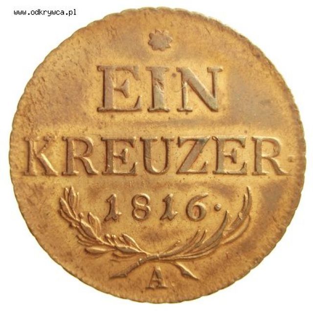

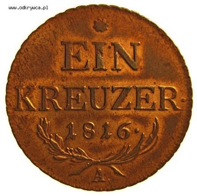

sigis3 Napisano 6 Styczeń 2015 Napisano 6 Styczeń 2015 Według moich obserwacji, bardzo subiektywnych, pewien błysk, jak na tym zdjęciu na literach daje większą plastyczność, jak to nazywam. Typowa komora bezcieniowa pokazałaby bardziej matową, płaską" powierzchnię monety. Take zdjęcia też widuje się zresztą w katalogach aukcyjnych, kwestia gustu i oczekiwań.
sigis3 Napisano 6 Styczeń 2015 Napisano 6 Styczeń 2015 Ps. Zdjęcie celowo delikatnie prześwietliłem, dzięki temu moneta nie wymaga wycinania z tła, jest ono prawie zbliżone do idealnej bieli (ja przykładam do tego dużą wagę). Fotka bez obróbki, poza delikatnym wykadrowaniem i zmniejszeniem.

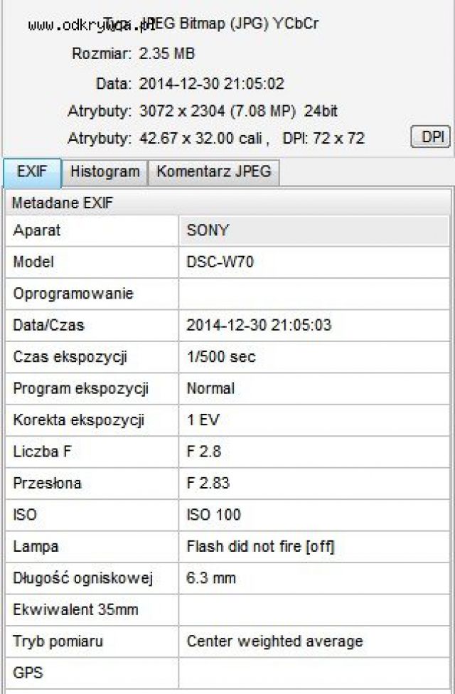

sigis3 Napisano 6 Styczeń 2015 Napisano 6 Styczeń 2015 Ustawienia aparatu (naprawdę stary i prosty) , dla przykładu.

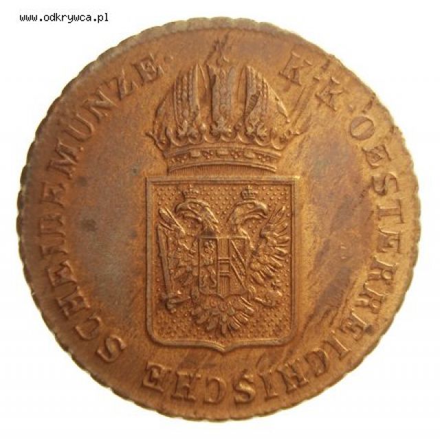

sigis3 Napisano 6 Styczeń 2015 Napisano 6 Styczeń 2015 Druga strona tej samej monety, identyczne ustawienia plus światło lekko przesłonięte kartką papieru. Bardziej naturalne, lepiej wyglądające kolory.
sigis3 Napisano 6 Styczeń 2015 Napisano 6 Styczeń 2015 Ale ciekawszy efekt po ok. 20 sekundowej obróbce zdjęcia, tzn. lekkim przyciemnieniu. Prostsze to niż długie ustawianie światła, itd. Zaryzykuję twierdzenie, że wszystkie zdjęcia wykonane w celach komercyjnych jakie oglądamy poddano obróbce. Tło pozostało białe, co było celem i założeniem przy lekkim prześwietleniu zdjęcia. Plastyczność" według mnie zachowana, czyli litery wyglądają na wypukłe bardziej, niż przy przysłonięciu światła.Ps. Delikatne wady ostrości to jednak ograniczenia starego kompaktu.

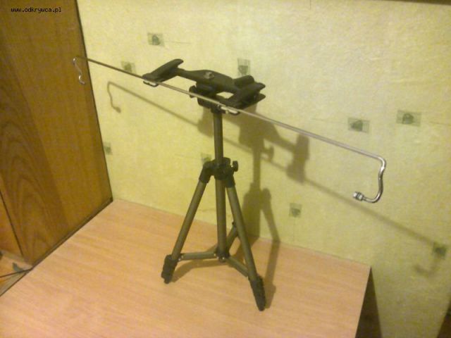

Swiety82 Napisano 27 Styczeń 2015 Autor Napisano 27 Styczeń 2015 Dziś drogie panie coś z serii Do it Yourself", czyli samodzielnie wykonany stelaz na tło fotograficzne.Materiały to mega tani statyw 50" kupiony w promocji za 39zł, dwa wieszaki podprowadzone zonie i jakiś kawałek nierdzewnego 'druta'.Wieszak nawiercony wkrętarką na standardowe wejście dla aparatów foto (po co niszczyć dobry statyw?), klamerki z drugiego wieszaka do przytrzymania tła (tło kupne, fajny materiał i kilka kolorów do wyboru) i oczywiście 'drut' na długość tła. Efekt jak widać ciekawy a przede wszystkim tani. Myśle ze takie statywy nadają sie wyłącznie na takie akrobacje (ew. jako rzymacze" światła), liche to to i niestety niestabilne. Ale do tła nadaje się super!

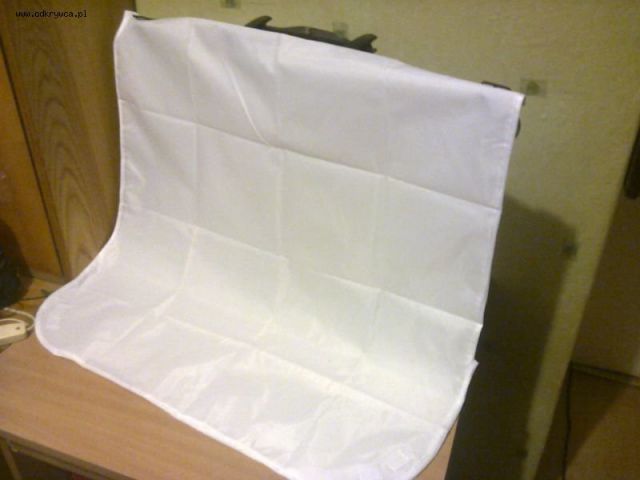

Swiety82 Napisano 27 Styczeń 2015 Autor Napisano 27 Styczeń 2015 I voila! Wysokość oczywiście regulowana. Tło niewyprasowane, zemsta za wieszaczki :)

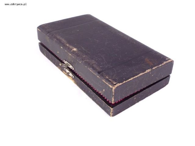

Swiety82 Napisano 29 Styczeń 2015 Autor Napisano 29 Styczeń 2015 Namiot bezcieniowy działa, lekki retusz (nie mylić z wycinaniem tła) i oto efekt.
