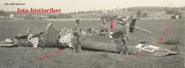

KayFranz Napisano 20 Listopad 2013 Napisano 20 Listopad 2013 Nr ewidencyjny zaczyna się od 54, czyli ósemka".Bardziej mnie intryguje, co - wg opisu - ten samolot robił pod Rybnikiem, zajętym już w pierwszych godzinach wojny.Do rozpoznania w pierwszych dniach były inne maszyny. Albo był to lot poranny z 1 września, kiedy może jeszcze pilot nie zorientował się, że to już wojna albo opis jest błędny.
KayFranz Napisano 20 Listopad 2013 Napisano 20 Listopad 2013 Taa... Pierwsza cyfra to 3, a nie 5. RWD-8 miały wojskowy ewidencyjny numer zaczynający się od 34-.
woytas Napisano 20 Listopad 2013 Autor Napisano 20 Listopad 2013 Wg mnie to błędny opis i nie jest to Rybnik.

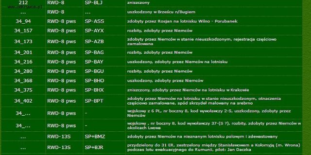

woytas Napisano 20 Listopad 2013 Autor Napisano 20 Listopad 2013 Takie coś znalazłem - chyba nie jest kompletne?http://rwd-dwl.net/historia/straty.htm
Hornet Napisano 20 Listopad 2013 Napisano 20 Listopad 2013 Tak to lista niekompletna...wystarczy zapoznać się z Forum Myśliwcy i tam jest skarbnica wiedzy o losach naszych samolotów we wrześniu 1939 roku na podstawie zidentyfikowanych zdjęć.PozdrawiamPs.Lokalizacja Krzysiek jako Rybnik też wydaje mi się mało prawdopodobna...Według posiadanych informacji samoloty z Muchowca albo przeleciały do Krakowa lub zostały w aeroklubie.Jednak to nie wyklucza prywatnej inicjatywy ewakuacji w innym kierunku..ale ktokolwiek wie....
balans Napisano 20 Listopad 2013 Napisano 20 Listopad 2013 Tylko, że to nie jest aeroklubowy RWD-8, tylko wojskowy. I nie wygląda na zestrzelony, ale na zbombardowany na lotnisku [acz tu 100% pewności nie ma].

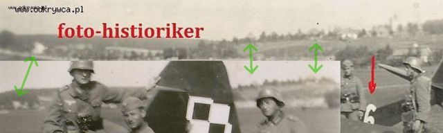

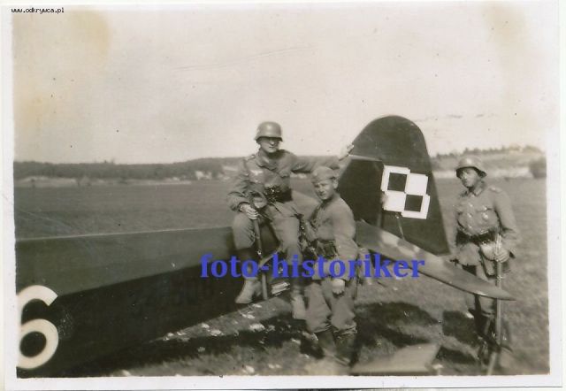

meserek Napisano 20 Listopad 2013 Napisano 20 Listopad 2013 Ten sam RWD-ziak pojawił się dziś w wątku o naszych samolotachhttps://forum.odkrywca.pl/uploads/forum_old/photos/picsforum27/1_copy277.jpgNawet Niemcy się zgadzają.
Hornet Napisano 20 Listopad 2013 Napisano 20 Listopad 2013 Nr 34-308...Tak widać dokładnie tych samych wandali....
KayFranz Napisano 20 Listopad 2013 Napisano 20 Listopad 2013 A na tym drugim zdjęciu jest (wg wystawiającego) opis: Abgeschossenes pol. Jagdflugzeug vor Krakau am 7 September´39" - co dodatkowo stawia ten Rybik z pierwszej fotografii pod znakiem zapytania.Samolot o numerze ewidencyjnym 34-308 jest wg Morgały (Samoloty Wojskowe w Polsce 1924-39, str. 497) wymieniony w partii skierowanej w 1937 do dyspozycji Dow. Lotnictwa. Czyli oprócz tego, że był to samolot czysto" wojskowy, a nie przysposobiony z jakiegoś aeroklubu - nie wiadomo o jego przydziale nic. Zresztą sam jego wygląd wskazuje na wojskowe pochodzenie.Moim zdaniem, ten samolot został uszkodzony w locie i próbował lądować, ale nie udało się go posadzić w miarę bezboleśnie. Gdyby był zbombardowany, to wokół byłby jakiś lej lub coś takiego. Jeśliby ten samolot został porzucony na jakimś lotnisku, to albo byłby nietknięty albo raczej spalony, a tu uszkodzenia są typowe dla awaryjnego lądowania. I to w terenie przygodnym, po czym samolot został porzucony przez lotników, a stał się obiektem do pamiątkowych fotografii. Co ciekawe, nie ma wyprutych" szachownic ani innych elementów oznakowania - wygląda na to, że w momencie fotografowania był to jeszcze świeży" obiekt. Wandale dopiero nadejdą...
balans Napisano 21 Listopad 2013 Napisano 21 Listopad 2013 Pewnie masz rację. Powiększyłem zdjęcie i wyszło, że śmigło jest w szczątkach, a to by świadczyło o tym, że samolot mocno grzmotnął o ziemię z pracującym silnikiem podczas próby lądowania. Brak śladów przestrzelin i pożaru świadczy raczej o tym, że to mogła być awaria, lub błąd w pilotażu? Jeżeli ten wypadek miał mieć miejsce w okolicach Krakowa, to jedynie polowe lotnisko w Balicach pasuje - bardzo podobny krajobraz. pozdrawiam
rwd Napisano 22 Listopad 2013 Napisano 22 Listopad 2013 Moja pierwsza teoria jest taka. Samolot został złożony do zdjęcia, jak to często bywało. Zwróćcie uwagę, że teren dookoła samolotu jest idealnie czysty. Zakładając, że części pochodzą od jednego egzemplarza samolotu musiał nieżle zaczepić o coś lewym płatem (patrząc od przodu). Widać, że do połowy jest on poważnie zniszczony , a na pozostałej części jest złożona klapa i zerwane częściowo pokrycie. Natomiast prawy płat jest właściwie niezniszczony. Silnik jest wyłamany z łoża. Gdyby wypadek miał miejsce w miejscu robienia zdjęcia, ziemia powinna być choć trochę zryta" przez śmigło. Tylna część kadłuba (na drugim zdjęciu) jest też w dobrym stanie. Wg mnie przy silnym uderzeniu powinna być trochę naruszona kratownica i na skutek tego pomarszczone pokrycie - płótno. Intryguje mnie płaska część włożona między silnik a niezniszczony fragment lewego płata. Może kawałek aldachimu?Moja druga teoria jest taka, że samolot został zniszczony przez polskich lotników, którzy lądowali w terenie z braku paliwa lub w wyniku jakiejś usterki.
Nadwojciech Napisano 22 Listopad 2013 Napisano 22 Listopad 2013 A ja myślę że uszkodzenia nastąpiły podczas lądowania-rozbicia się tej maszyny.1-Połamane śmigło. Gdyby wypadek miał miejsce w miejscu robienia zdjęcia, ziemia powinna być choć trochę "zryta przez śmigło" Jak widać na zdjęciu łopat nie ma więc nie mogły nic zryć".Pewnie odpadły w miejscu przyziemienia. 2-Zniesione podwozie.3-Zerwany i mocno zniszczony płat nośny. Taki rodzaj uszkodzeń nie wskazuje na ęczną" robotę możliwą do wykonania siłami załogi. wróćcie uwagę, że teren dookoła samolotu jest idealnie czysty" To o niczym nie świadczy.Mógł się znaleźć w tym miejscu po kilku czy kilkunastu metrowym kangurze" a przede wszystkim nie wiemy ile razy i w jaki sposób go obróciło podczas lądowania". Mocne uszkodzenia konstrukcji wskazują na to że lekko nie siadł.

Hornet Napisano 21 Kwiecień 2014 Napisano 21 Kwiecień 2014 Nadwojciech-u piękny strzał czy to wykadrowane i przybliżone zdjęcie,ale to na pewno fragment już dyskutowanego zdjęcia RWD- 8.......
por.pil.020 Napisano 22 Kwiecień 2014 Napisano 22 Kwiecień 2014 Tak, nie ma wątpliwości że to ten sam samolot i ta sama grupka Niemiaszków.
