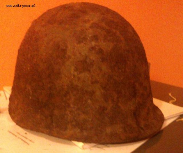

M40 Napisano 18 Grudzień 2013 Napisano 18 Grudzień 2013 Może słabe zdjęcie, ale w miarę oddaje stan skorodowania. Po wykopaniu i porządnym wymyciu pod wodą...

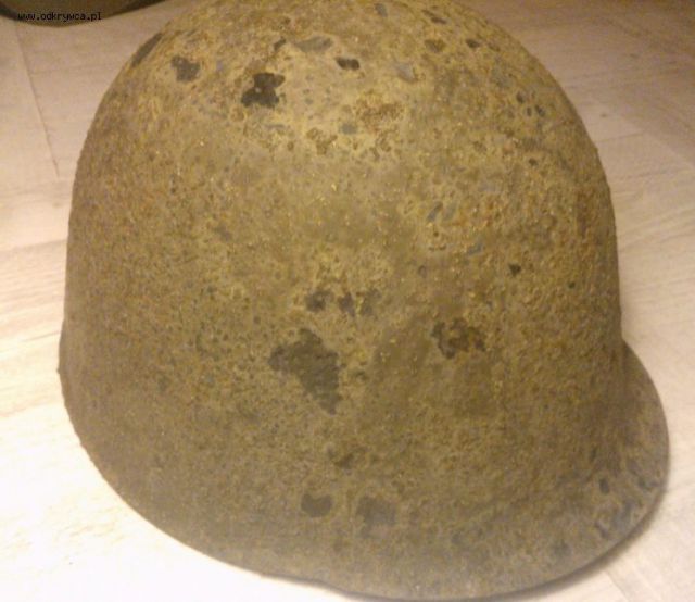

M40 Napisano 18 Grudzień 2013 Napisano 18 Grudzień 2013 ...i po 2 tygodniach traktowania fosolem + krótkie sesje w kwasie szczawiowym (po kilka godzin, nie dłużej, na stężeniu nie większym niż 15%). Dalej zostanę jednak przy fosolu - szczawiówka zostawia nieprzyjemny osad i wydaje się bardziej inwazyjna dla farby.
M40 Napisano 18 Grudzień 2013 Napisano 18 Grudzień 2013 Aha i kolego ptylus - sprawdź dobrze dołek czy nie ma tam zaczepów od pasków ;) . Bo jeśli nie było, to powinny być (hełmy wyglądają na kompletne - miały obręcze).
