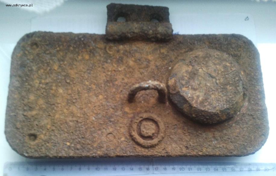

Jakaś klapka z czołgu o wymiarach 30x15 cm . mocowanie na jednym zawiasie z ciekawym dinksem jak korek ale to nie korek i ucho jak do zamknięcia jak w starej szopie na skobel, oczywiście żart
a tu odwrocie tej klapy widać zameczek do zamknięcia , przekręcany na dole , jak widać klucz miał kształt klucza do okien , grubość ponad 3 cm . z czego to cudo ??

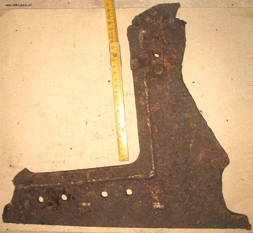

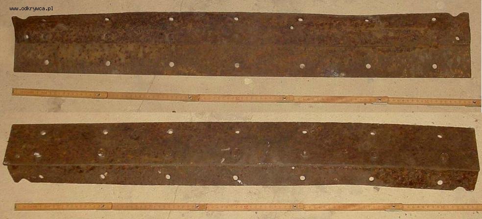

Następna znajdka to blacha pancerna grubość 7 mm czyli od jakiegoś cienkiego pojazdu , transporter skręcany na śruby . długość 1 metr składa się z dwóch blach skręconych za pomocą 7 śrub , widać też otwory na następne 7 śrub w górnym rzędzie i 7 w dolnym oraz po bokach po 2 małe otwory , pojazd musiał mieć gdzieś łączenie pancerzy gdzie będzie widać 3 rzędy po 7 śrób, malowany był w kolor zielony widać resztki dwóch farb"
Następny detal ,kawałek pancerza z małym okienkiem , pancerz cieniutki 8 mm , ramka okienka wspawana i widać jeszcze resztki różnych spawów gdzie coś było dołączone , 4 dziurki chyba po zawiasach lub mocowaniu i jeden zawias lub zamknięcie klapki z boku
