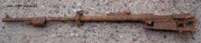

Bartosz44 Napisano 1 Lipiec 2012 Autor Napisano 1 Lipiec 2012 Witam jestem nowyPosiadam mniej więcej taki oto egzemplarz karabinu Kar98.Chciałbym go odrestaurować za pomocą elektrolizy lecz nie wiem do końca jak to wykonać i czego użyć proszę was o dokładną instrukcje.Ponieważ te na internecie nie są dla mnie do końca zrozumiałe, a nie chciał bym zepsuć takiego wykopu.

vis1939 Napisano 1 Lipiec 2012 Napisano 1 Lipiec 2012 Porady z linku są wyższych lotów konserwatorskich" szczególnie urzekające są teksty o occie,tłuczeniu młotkiem,rwaniu,wyłamywaniu i wyginaniu... Posiadam mniej więcej taki oto egzemplarz karabinu Kar98"Na zdjęciu vz.24
