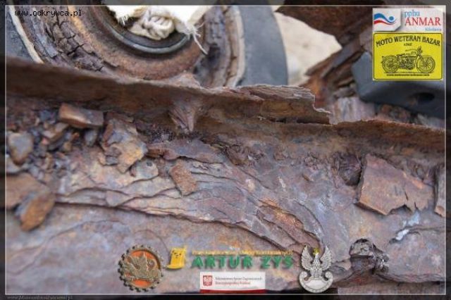

sil3nt Napisano 19 Październik 2012 Autor Napisano 19 Październik 2012 Teraz będzie drastycznie ... :(http://muzeumbronipancernej.pl/pl/component/content/article/435-remont-tk-s-ukad-koo-gsienicowy

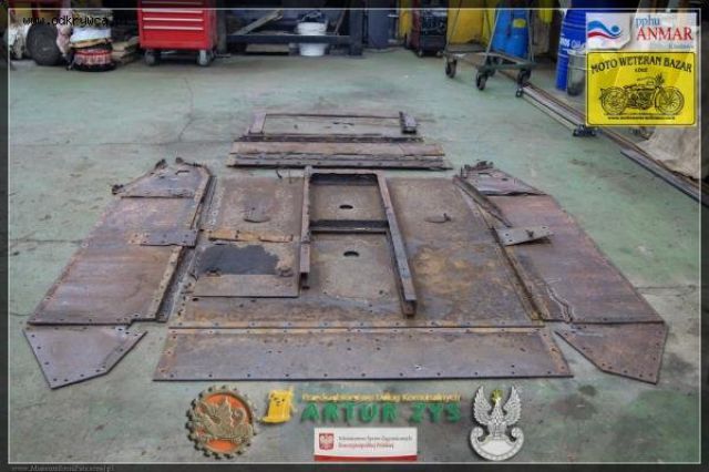

sil3nt Napisano 21 Październik 2012 Autor Napisano 21 Październik 2012 TK-S w 2-D :Dhttp://muzeumbronipancernej.pl/pl/component/content/article/437-remont-tk-s-wanna-w-2-d

sahara47 Napisano 21 Październik 2012 Napisano 21 Październik 2012 Powierzchnie elementów są strasznie skorodowane. Rdza zrobiła swoje. Na resorach widać kilku milimetrowe ubytki. po oczyszczeniu będzie dokładnie widać. Te rozwarstwenia tlenku na powierzcniach wyglądają strasznie. Innej metody jak napawanie (czy laserem czy inną metodą) lub wymiana nie znam. Można oczyścić i oszpachlować.

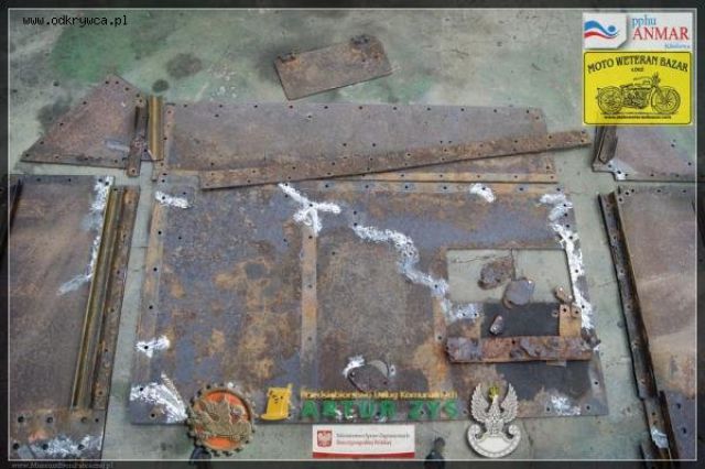

sil3nt Napisano 22 Październik 2012 Autor Napisano 22 Październik 2012 Powolne, mozolne spawanie płyt ...http://muzeumbronipancernej.pl/pl/newsmbpcswl/46-remont-tks/439-remont-tk-s-pospawane-pyty
lew_1988 Napisano 26 Październik 2012 Napisano 26 Październik 2012 http://muzeumbronipancernej.pl/pl/newsmbpcswl/46-remont-tks/440-remont-tk-s-powrot-wanny-do-bryy jak widac płyty juz spasowane
sidi Napisano 26 Październik 2012 Napisano 26 Październik 2012 Zapewne teraz rozdrażnię wszystkich moją wypowiedzią ale po tym co teraz zobaczyłem też uważam że chyba lepszym rozwiązaniem było by zostawienie tego TKS w pierwotnym stanie. (I proszę nie przytaczać kontr argumentów że nie było możliwości wcześniejszego oczyszczenia z korozji i dalszej konserwacji tego pojazdu bez całkowitego jego demontażu etc. bo istnieje kilka sposobów na wykonanie tych czynności bezinwazyjnie i bez szkody dla wraku ) W stanie pierwotnym ten TKS reprezentował sobą i swoim wyglądem kawał minionej historii i byłby o wiele bardziej interesującym i atrakcyjnym eksponatem dla przyszłych pokoleń w stanie pierwotnym niż tworzona z niego w chwili obecnej wersja ze spawanym pancerzem w dwudziestu miejscach i koniecznością wymiany na nowe wszystkich kątowników , łączników , śrub , i innych mniejszych elementów itp. Oświadczam też że moja wypowiedź nie jest żadną formą krytyki MBP i osób z nimi współdziałających i wspierających działalność tej placówki. No cóż decyzje zapadły prace zostały rozpoczęte czasu się nie cofnie. Wracając do apelu erwina na temat wsparcia tego projektu odbudowy tks oryginalnymi częściami posiadanymi przez grono osób które czyta te forum uważam to za bardzo dobry pomysł sam z chęcią przyłączam się do niego mimo że nie mam żadnych części do tego pojazdu chciał bym jakoś wesprzeć ten projekt i kupić jakiś element więc mam również propozycję do wszystkich tych którzy posiadają takie części i chcieli by się ich pozbyć odpłatnie - niech zamieszczą swoje oferty sprzedaży tych części w dziale Ogłoszenia na forum Odkrywcy wtedy można będzie kupić te elementy od nich i przekazać do MBP .

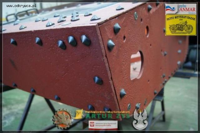

sil3nt Napisano 30 Październik 2012 Autor Napisano 30 Październik 2012 Ze śrubami wygląda bardzo, bardzo dobrze :)))http://muzeumbronipancernej.pl/pl/component/content/article/447-remont-tk-s-ruby-pyt-kaduba-
MartineS80 Napisano 30 Październik 2012 Napisano 30 Październik 2012 Zupełnie inaczej to teraz wygląda - na + ... Bardzo ważny detal !!

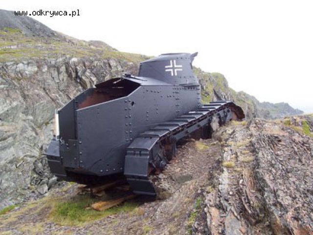

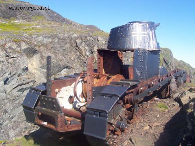

Landszaft Napisano 30 Październik 2012 Napisano 30 Październik 2012 Jotes chodzi Ci o ten wrak renaulta FT 17 z Kongsfjord . Wrak ten został wyremontowany i w takiej postaci stoi jako zabytek. Niestety ostatnio ( 2 lata temu ) ktoś okradł go z blach pancernych co wywołało oburzenie w środowisku kolekcjonerów w Norwegii którzy własnym sumptem remontowali wrak. Zdjęcie po remoncie - obecnie w większości to goły szkielet
jotes Napisano 30 Październik 2012 Napisano 30 Październik 2012 Tak, dzięki, o ten chodziło.Nie jest taki zły, to co najtrudniejsze do rekonstrukcji (wieża, zawieszenie) wygląda ok. Podejrzewam, że w Poznaniu zrobiliby z niego ładny eksponat, zwłaszcza po doświadczeniach z afganem.

greg1 Napisano 31 Październik 2012 Napisano 31 Październik 2012 Niestety ostatnio ( 2 lata temu ) ktoś okradł go z blach pancernych" - kto by pomyślał, w Norwegii tak jak u nas, złomiarze w natarciu:)
Landszaft Napisano 31 Październik 2012 Napisano 31 Październik 2012 Niestety w Norwegii nie rozebrały czołgu Muchy złomowe" a kolekcjoner który prywatnie naprawiał swój czołg . Norwegowie chcieli mieć czołg tak wystawiony jak go ustawili Niemcy jako stały punkt ogniowy, a z uwagi że miasteczko jest niewielkie położone w fiordzie i obcych praktycznie brak to uważali że wystarczy zabezpieczyć zabytek i będzie atrakcją turystyczną miasteczka i w folderach reklamowych był on pokazywany na jego zgubę. Efektem tego był przyjazd nocny inostrańca" który oskubał" go z pancerzyka. Co niedobrze świadczy o kolekcjonerach.Post został zmieniony ostatnio przez moderatora PATRON 16:16 31-10-2012

Landszaft Napisano 31 Październik 2012 Napisano 31 Październik 2012 Moje zdanie jest może trochę podobne do zdania Sidiego. Owszem wrak TKS-a trzeba naprawić , i o tym nie ma co dyskutować. Trzeba było to rozebrać , wypiaskować i pospawać , tylko z uwagi że będzie to tylko pojazd stacjonarny co z gruntu już założono że z uwagi na stan blach nie będzie nadawał się do jazdy to pospawał bym blachy z jednej strony a z drugiej zostawił bym wyraźne pęknięcia jak były w oryginale . tak aby blacha była całością a jednocześnie od strony widza zewnętrznie" aby było widać jaki stan jest wozu, Jak czas go pouszkadzał, to samo tyczy się nitów , wiem że teraz wygląda jak funkel nówka . Nity dały efekt nowego pojazdu jak z fabryki i kicha dla mnie . niestety ja bym wypiaskował stare śruby i te które da się z powrotem przykręcić przykręcił bym . aby było widać że to wiekowy zabytek razem z oryginalnymi nitami. te nowe śruby zatraciły kompletnie widok zabytku, teraz to można odkręcić te stare blachy, dociąć nowe i wszystkie wymienić na nowe, będzie jeszcze lepiej wyglądał , wywalić oryginalne kółka , wytoczyć nowe , wywalić zużyte gąsienice , odlać nowe i będzie pięknie to wyglądało, Tylko to już nie będzie rekonstrukcja tylko kopia. Zdecydowanie ładniej by wyglądał z oryginalnymi zżartymi przez czas śrubami. Zobaczcie gdzie ktoś w jakimś muzeum wyrzuca wszystkie oryginalne śruby do śmieci !!. czemu zrobiono takiego knota!! . powinno się zastąpić te które istotnie są tak zniszczone że nie dało się ich odkręcić. To niestety już nie jest profesjonalne zabezpieczenie zabytku , tylko na szybko na czas.
