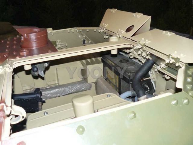

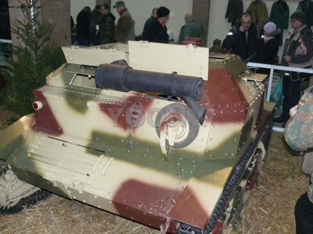

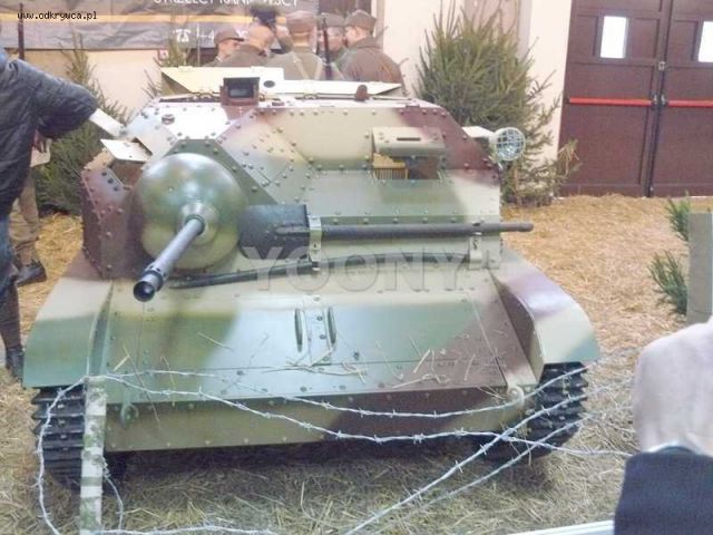

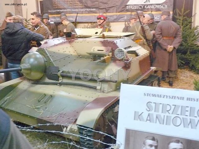

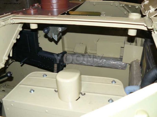

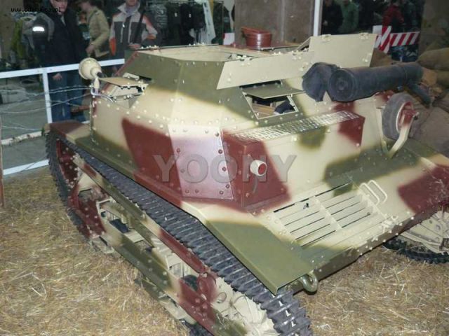

yoony Napisano 21 Styczeń 2012 Autor Napisano 21 Styczeń 2012 Dzisiaj w Łodzi na Moto Weteran Bazar odbyła się pierwsza prezentacja rekonstruowanej tankietki TKS uzbrojonej w 20mm nkm wz. 38FK TKS z NKM urodził się trochę na hura 3 lata temu pomysł wziął się z tego że po zebraniu (przeszło 4 lata starań)części do pierwszego TKS (zwanego przeze mnie Pchlicą) okazało się że zostało sporo się dublujew tym silnik, skrzynia biegów, bak, gąski trochę, płyt, koła itp itd, a że w śród klamotów była półkula jarzma i żeby się nie powtarzać padło na NKM Tak więc złożyło się na niego kilka pojazdów (TKS, TK-3 Fiat 621 ),Założenie było takie robiąc Pchlice dorabiane będą brakujące elementy jednocześniejeśli będzie możliwe pozyskiwanie tego co się dai po trzech latach tej zabawy wyszło to co widaćnie udało się na razie uzyskać takiego kompletowania ani oryginalnościjak w PchlicyPrzede wszystkim nie udało się skompletować mostustanęło na obcym tak samo jak chłodnica rozrusznik, prądnicasilnik jest po ciężkim remoncie do szczęścia brakuje rozrusznika i prądnicyszacuje że 25 -30% pancerza to oryginał trzeba było zrobić wszystkie śruby kątowniki zawiasy itpudało się zdobyć trochę wewnętrznych drobiazgów przerzutek cięgien itpSumarycznie szasuje że z oryginalnych części jest jakieś 60 %Prace w sumie zajęły 3 lata z przerwamiNie jest jeszcze skończonyliczymy że uda się pozyskać to czego brakujetrzeba dorobić parę szczegółówi rozwiązać kilka problemów np gdzie ulokowaćbańkę olejową, gaśnice
okejos Napisano 22 Styczeń 2012 Napisano 22 Styczeń 2012 Piekna sprawa.... tylko detalik... zmienńcie gwizdek powienien byc w stożku z sitkiem....a ten jest typowy niemiec od flaka lub panzer II. ale tak czapka z głowy i pełen szacun
panzerhrabia Napisano 22 Styczeń 2012 Napisano 22 Styczeń 2012 szczena opada!!!! da sie:)? da...teraz niech ktoś mi powie lub powkleja obok siebie wszystkie zdjęcia tych naszych chrabąszczy bo już się pogubiłem ile tego jest i który to który :) będzie ktoś na tyle miły aby to zrobić?pozdrawiam i gratulujęM
akagi_FWP Napisano 22 Styczeń 2012 Napisano 22 Styczeń 2012 Piękny.!!!!!!!!!!!!Jedna uwaga - nkm montowany w tankietkach nie miał ylców" - uchwytów na ręce, bo ich nie potrzebował. Łatwe do poprawienia i bliższe oryginałowi.

okejos Napisano 22 Styczeń 2012 Napisano 22 Styczeń 2012 zwracam honor.. lufa z lejkiem i sitkiem..... dopieo na zdjeciach z linak widać... super

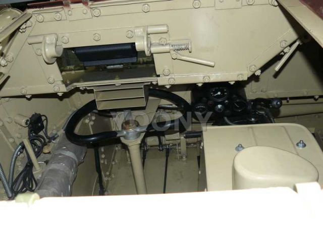

trufelhunter Napisano 23 Styczeń 2012 Napisano 23 Styczeń 2012 I kolory też OK - ale, jesli dobrze widzę, to wewnętrzne części włazów sa do przemalowania (warto postudiować raz jeszcze Warunki Techniczne BBTBrPanc nr 4105 - czyli Instrukcję malowania wozów panc."). No, chyba że ktoś ma WT 4170?Cały czas mam także wątpliwości czy wnętrze nie powinno być pomalowane farbą lakierową koloru szarego do malowania wnętrz" zgodnie z WT nr 4115, a nie farba szaropiaskową kamuflażową. Oczywiście oprócz elementów, które powinny mieć inny kolor (czarny, zielony lub szary).

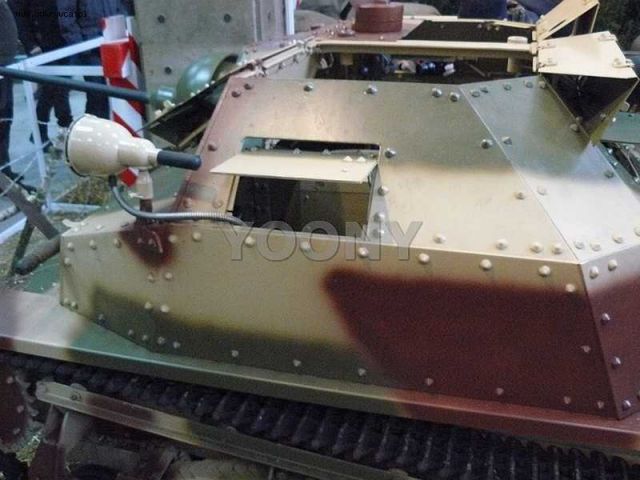

colias1 Napisano 12 Luty 2012 Napisano 12 Luty 2012 Bardzo fajny, choć kilka szczegółów trochę razi.1. Wewnętrzny uchwyt łomu i łopaty w tej wersji TKS-a był zmieniony i mocowany do innych śrub.2. Przednia płyta wykuszu (ta do której mocowane było jarzmo) była zmieniona. U góry mocowaną ją dwiema (ustawionymi niesymetrycznie) śrubami, a nie czterema jak to miało miejsce w zwykłym" TKS-e lub egzemplarzu z Solothurnem. Górna płyta też była wymieniana i też powinna się różnić od typowej. Z tego co pamietam, niewielkie zmiany były w rozstawie śrub (kiedyś w CAW-e chyba nawet był rysunek tej płyty).3. Położenie peryskopu też raczej wygląda na wzięte z tankietki z Solothurnem. Wydaje się, że u tych z Jurkiem był on przesunięty bardziej do środka (no chyba, że Panowie znaleźli orygialną blachę - wtedy odszczekam).W sumie drobiazgi łatwe do poprawienia.Gratuluję i pozdrawiam,Colias
makul Napisano 12 Luty 2012 Napisano 12 Luty 2012 I ja od siebie dodam. Łopatę chyba też trzeba wymienić bo ta mi na radziecką podchodzi.A maszynka - swoją drogą - marzenie....pozdr,makul
