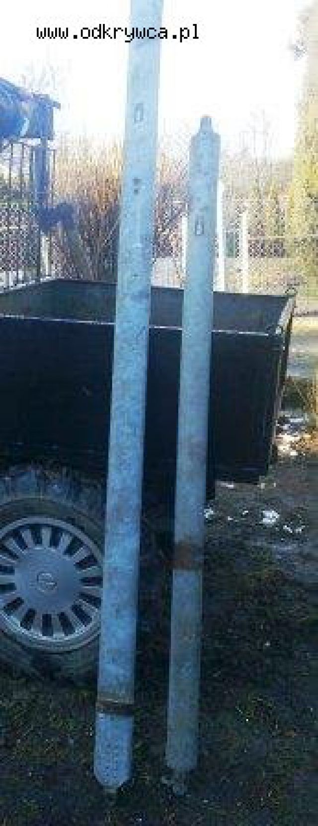

detektorek Napisano 20 Grudzień 2011 Autor Napisano 20 Grudzień 2011 znalezione u kolegi na strychu. czy to jakies czesci od samolotu ??? jesli tak to jaka moze byc ich wartosc ?
detektorek Napisano 20 Grudzień 2011 Autor Napisano 20 Grudzień 2011 a czy ktos moglby powiedziec od jakiego dokladnie modelu samolotu pochodza ? no i ile za cos takiego mozna zaoferowac ?

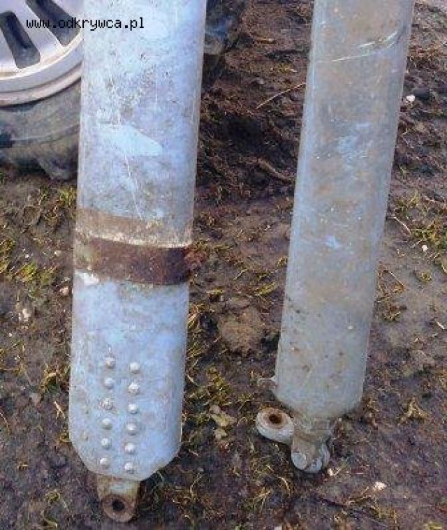

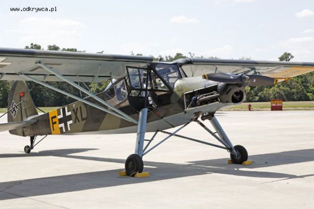

Landszaft Napisano 20 Grudzień 2011 Napisano 20 Grudzień 2011 już dostałeś odpowiedź Fieseler Fi 156 Storch" . samolocik produkowany od 37 roku jako łącznikowy, obserwacyjny, turystyczny, sanitarny. Masz prawdopodobnie belkę podtrzymania skrzydła i podwozia. Trudno wycenić te elementy bo samolocik był także produkowany po wojnie we Francji i Czechosłowacji w sporych ilościach, a nie słyszałem aby ktoś w kraju coś takiego składał czy przynajmniej miał nawet kilka procent tego samolotu . Jedyną adekwatną sumą jaką możesz otrzymać to wystawić na alledrogo i sami klienci wycenią Ci próbując zakupić te dwa elementy. przy czym nie spodziewaj się jakiś kokosów bo większość kolekcjonerów poszukuje tak zwanych elementów dekoracyjnych lub czytelnych wizualnie. Czyli albo śmigieł , które są w cenie , albo resztek bloków silników, ale te co nawet były na alledrogo to miały ceny zaporowe , albo kolekcjonerów co zbierają kokpity samolotów i tu są ceny wysokie bo zbiera się po elemencie zegarze, włączniki, części tablic, etc." . To co posiadasz to element nie wystawowy a i kolekcjonerów budujących taki samolocik brak. I może okazać się że będzie cena wagowa samego aluminium . więc wtedy lepiej trzymać na wymianę.
steell Napisano 20 Grudzień 2011 Napisano 20 Grudzień 2011 http://commons.wikimedia.org/wiki/File:Fi-156_Storch_left.jpg

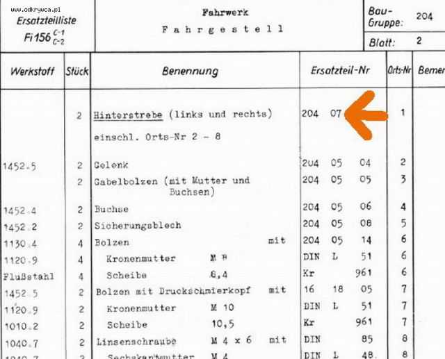

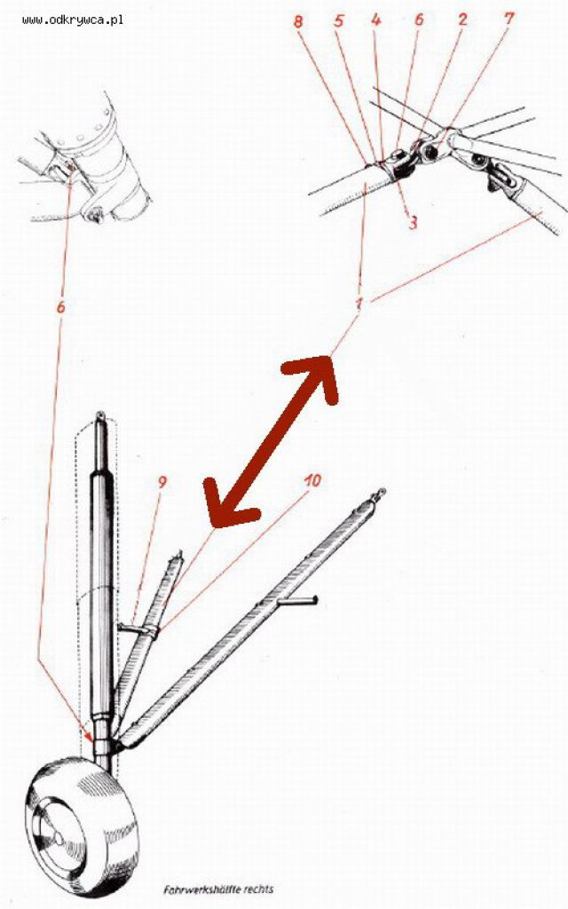

Landszaft Napisano 20 Grudzień 2011 Napisano 20 Grudzień 2011 dlaczego różne długości , bo jeden to zastrzał skrzydłowy bliższy silnika , a drugi jak pokazał Woodhaven to wspornik podwozia
