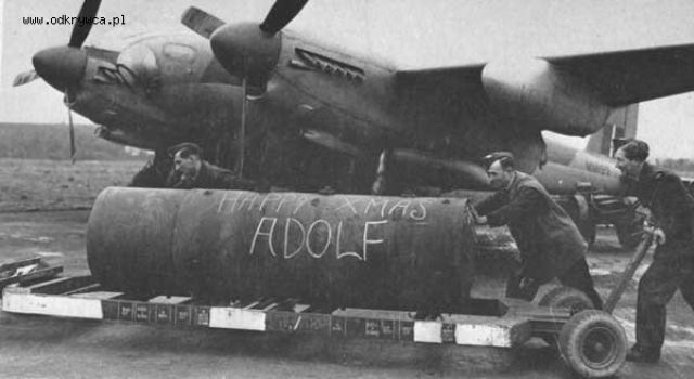

Znaleziona bomba to brytyjska 4000 lb HC (High Capacity, czyli o dużej zawartości m.w. - stanowił on ok. 75% masy bomby). Jest to najprawdopodobniej wersja Mk.II lub późniejsza (ma półokrągły przód; w Mk.I był stożkowaty), jeśli wypłyną jeszcze jakieś zdjęcia to może się uda dokładniej zidentyfikować (Mk.II miała dodatkowe gniazda zapalników w bocznych ścianach, które potem zlikwidowano bo i tak ich nikt nie używał). Dokładna masa Mk.II wynosiła 1783 kg, w tym ładunek wyb. 1340 kg amatolu 60/40. Późniejsze wersje były nieco cięższe i zawierały nieco więcej m.w. a także od czasu do czasu elaborowano je lepszym m.w. (np. 1494 kg Torpexu 2)
Gwoli ścisłości trzeba uczciwie dodać, że w tej samej skorupie produkowana była także 2700-funtowa bomba zapalająca (identyczna, tylko zamiast m.w. wypełniona ciekłą mieszanką typu napalmowego, z benzyny zagęszczonej kauczukiem) oraz marker zwany Pink Pansy, do wskazywania celu podczas nocnych nalotów (jak wyżej, tylko zawierający odpowiednią masę pirotechniczną z barwnym płomieniem). Niemniej obie te rzeczy wyprodukowano w niewielkich ilościach, podczas gdy tych burzących 4000 lb HC zrzucono na Niemcy ponad 100 tys. szt. Więc jest najbardziej prawdopodobne, że to jednak bomba burząca.
