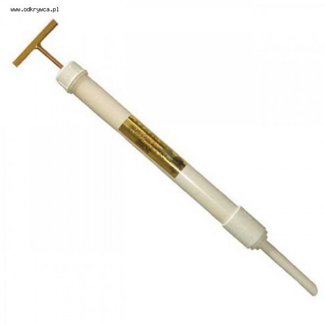

re-gen Napisano 9 Kwiecień 2014 Napisano 9 Kwiecień 2014 spinel80 - płucznie widziałem, pompę też możesz pokazać ;)A poważnie powiedz mi jaki zawór zwrotny użyłeś, czy w ogóle użyłeś. Do weekendu będę już miał gotową pompę hendersona coś podobnego do zdjęcia mam nadzieje że się będzie sprawdzać ;) chociaż na zdrowy rozsądek nie jest to najlepsza opcja do płuczni, no ale zobaczymy. Mam zamiar jej używać między skałami tam gdzie się nie da kopać.A co do książek dla tych który nie wiedzą gdzie w Polsce szukać i jak szukać polecam książkę łoto Vademecum Poszukiwacza" Państwa Maciejaków. Jest ciekawie opisana ma pokazane miejsca występowania złota jak i przekroje rzek. I idzie ją jeszcze dostać ;)
sadek717 Napisano 9 Kwiecień 2014 Napisano 9 Kwiecień 2014 pompy tego typu są dobre do zbierania próbek w szczelinach skalnych ale żeby dymać tym cały dzień to katorga a wydajność malutka też posiadam taką zabawkę którą wykonałem z rur PCV zainstalowałem w niej dwa zawory zwrotne które muszą byc jak najprostszej konstrukcji aby nie ulegały zacinaniu i awarii

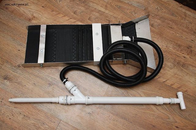

spinel80 Napisano 9 Kwiecień 2014 Napisano 9 Kwiecień 2014 Witamre-gen - na zdjęciu jest widoczny mój prototyp pompy z podłączeniem do płuczni, która ma dołączone uchwyty do stabilnego wyjmowania z nurtu rzeki. Pompa oczywiście posiada dwa zawory zwrotne autorskiego projektu :). Takie urządzenie rzeczywiście może się przydać do pobierania materiału z trudno dostępnych zakamarków. Pompa była testowana na 2 wyjazdach, zabawa fajna, ręce bolały :)Silko - czy zdradzisz tajemnicę w jakim rejonie można na takie fanty trafić? Złoto na kwarcu wygląda pięknie :)Pozdrawiam

sadek717 Napisano 10 Kwiecień 2014 Napisano 10 Kwiecień 2014 spinel80- fajny zestaw jeśli można wiedzieć jakiej konstrukcji swoje autorskie zawory zwrotne zastosowałeś?z tego co widzę jak przyglądam się konfiguracji mat gumowych w twojej płuczni to widać kreatywność w różnorodności pułapek ale pewnie działa tylko na wolnym przepływie wody i delikatnym dozowaniu materiału co przekłada się na niezbyt dużą wydajność. Jednak pomysł i wykonanie na 5! Jeśli mogę zasugerować to lepiej jest gdy kształt maty powoduję wirowanie materiału co pozwala na skuteczną segregację przy dużej prędkości wody co znacznie przyspiesza proces jednocześnie wydajność.

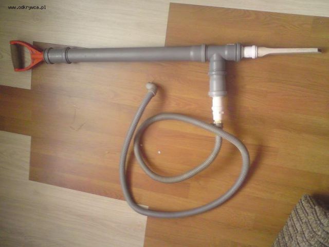

sadek717 Napisano 10 Kwiecień 2014 Napisano 10 Kwiecień 2014 Romo- nie wiem pewnie gdzieś na youtube jest jakiś film jak wykonać taką pompę ja robiłem po prostu z głowy bo to dziecinnie prosta konstrukcjapotrzebne części:-rura PCV o śr.50mm i długości 50cm-mufa PCV 50mm-korek PCV 50mm-trójnik PCV 50mm-redukcja PCV 50/32mm-redukcja PCV 50/25mm-pręt gwintowany stalowy śr. 10mm długość 55cm-rurka PCV śr. 15mm długość 65cm-3x nakrętka na klucz 17-3x krążki plastikowe lub stalowe albo gumowe-kawałek ok 15cm otuliny termoizolacyjnej szarej na rurę PCV 50mm-kawałek rurki PCV śr.25mm-wąż ssawny od 2m do 3m -redukcja PCV 32/25mm- obejma na wąż 25mm-2x tuleja gumowa zewnętrzna śr.50mm wewnętrzna śr.min 25mm max 40mm. Do wykonania tych tulei doskonale nadają się redukcje gumowe 50/25mm dostępne w sklepach -2x płaskie krążki z elastycznej gumy
Romo Napisano 10 Kwiecień 2014 Napisano 10 Kwiecień 2014 Dziękuję sadek717, spróbuję coś z tego skręcić, najważniejsze, ze napisałeś co do tego jet potrzebne, pozdrawiam :-)

spinel80 Napisano 10 Kwiecień 2014 Napisano 10 Kwiecień 2014 Witam :)sadek717 - zawór zwrotny nie jest zbyt skomplikowany ale działa. Pokaże Ci rozwiązanie przy najbliższej okazji. Co do płuczni to cały czas ją modernizuję i wprowadzam poprawki. W tej wersji, którą przedstawiłem na zdjęciach jeszcze jej nie testowałem (wymieniłem przednią matę i zmodernizowałem najwyższe progi). Płucznia jakoś się sprawdza nawet przy szybszym nurcie ale ostatnio zauważyłem że lepiej nie przesadzać z ilością podawanego żwiru, lepiej wtedy pracuje.My prawdopodobnie pojedziemy popłukać w sobotę :)Pozdrawiam wszystkich.
