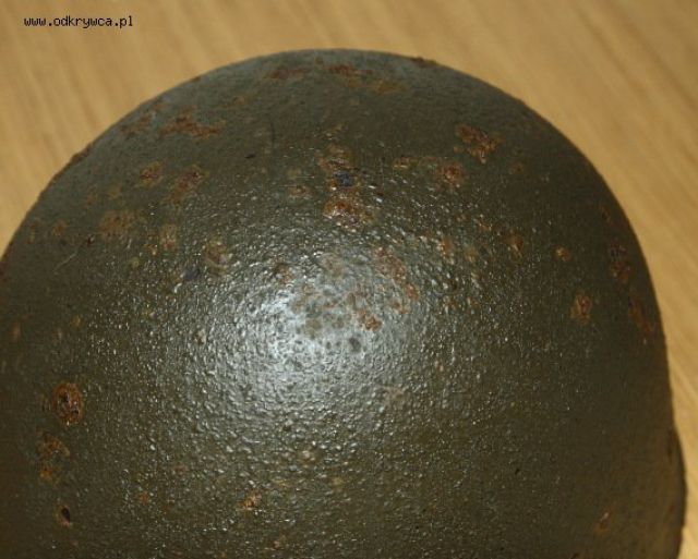

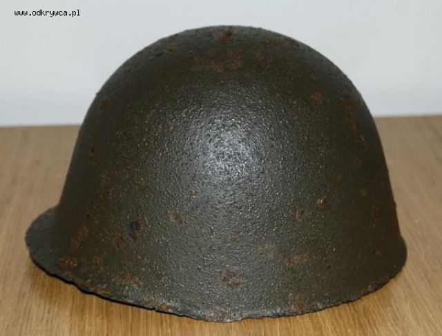

Hebda Napisano 28 Lipiec 2011 Napisano 28 Lipiec 2011 Te plamy rdzy na dzwonie co zostały po szczawiu usuń punktowo pędzelkiem i fosolemJeśli chodzi o reko,także mam dzwon salamandry",rant cały,trochę popękany z wielką dziurą na czerepie-ten nadaję się do renowacji całkowitejhttp://www.odkrywca.pl/forum_pics/picsforum25/p1020761.jpgW przypadku hełmu jak Twój naprawdę szkoda pozbawiać go śladu historii"Oczyścić i zabezpieczyć,szpachla go zeszpeciJeśli wiesz jak go zrobić-powodzenia.wrzuć fotki jak zrobisz.zdrówPost został zmieniony ostatnio przez moderatora Hebda 10:47 28-07-2011
vis1939 Napisano 28 Lipiec 2011 Napisano 28 Lipiec 2011 Konserwacja zabytków(1) nazwa dziedziny zajmującej się badaniem, inwentaryzacją i utrzymaniem obiektu zabytkowego w dobrym stanie technicznym przez jak najdłuższy czas. Konserwacja zabytków kieruje się dwoma fundamentalnymi zasadami - (a) zasada minimalnej interwencji polegająca na zastosowaniu jak najskromniejszych środków, które mają wpływ na istniejącą tkankę zabytkową, (b) odwracalność interwencji polegająca na tym, że zawsze winna istnieć możliwość zlikwidowania skutków zabiegu konserwatorskiego gdyby zaistniała potrzeba powrotu do stanu sprzed interwencji.(2) jeden z wielu zabiegów konserwatorskich polegający na działaniu, którego celem jest zapewnienie zabytkowej tkance dzieł sztuki (obrazów, rzeźb, wyrobów rzemiosła a także obiektów architektonicznych, całych zespołów urbanistycznych, zabytkowych parków, stanowisk archeologicznych itp.) możliwości jak najdłuższego istnienia w niezmienionym stanie."Wiec masz do wyboru,albo zachować go w stanie jakim jest,czyli przedstawiającym największą wartość,czy przerobić na tandetne nic nie warte gówno do rekoko.
skolcio Napisano 28 Lipiec 2011 Napisano 28 Lipiec 2011 Naprawdę szkoda go ruszać, zostaw takim stanie jakim jest. Próba rekonstrukcji może tylko pogorszyć.
popek Napisano 28 Lipiec 2011 Autor Napisano 28 Lipiec 2011 wszyscy mi tak mówią włącznie z kumlem ... pewnie odpuszczę .... scenka rodzajowa IIRP na ostudzenie nerwów :)
por.pil.020 Napisano 28 Lipiec 2011 Napisano 28 Lipiec 2011 My się nie denerwujemy, bo to Twoj hełm i to Ty najwięcej na tym stracisz. Próbujemy Ci pomóc, zobaczysz ze za jakiś czas bedziesz nam wdzięczny że odwiedliśmy Cie od pomysłu szpachlowania i malowania.;)
vis1939 Napisano 28 Lipiec 2011 Napisano 28 Lipiec 2011 Pamiętaj,często za żółtodzioba" niektóre durne pomysły wydają się rewelacyjne,potem gdy sam zostaniesz dziadkiem - po tych pomysłach jest tylko płacz za utraconym i plucie w brodę:)
karabin Napisano 5 Sierpień 2011 Napisano 5 Sierpień 2011 Napawanie? Szpachla?-to profanacja takiego hełmu.Nawet pleban by ci rozgrzeszenia níe dał:) W stanie w jakim był wykopany + niezbędne zabiegi przedstawia wartość nieocenioną,tym bardziej że polskich artefaktów jest níezmiernie mało.Pzdr.

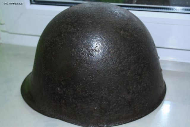

popek Napisano 2 Luty 2013 Autor Napisano 2 Luty 2013 odświerzam temat ..... zastanawiam się czy można zrobić więcej dla niego ?próbuję walczyć co jakiś czas , obecnie jest zakonserwowany oliwą sporzywczą .....
vis1939 Napisano 3 Luty 2013 Napisano 3 Luty 2013 Oliwa spożywcza się nie nadaje bo dziadostwo jełczeje.Natłuszczaj olejem do broni lub czymś podobnym i przecieraj purchle rdzy co jakiś czas szczotką plastikową o twardym włosiu.Ogólnie to masz niezdrowe parcie na spierniczenie tego hełmu,może lepiej sprzedaj nim wpadniesz na kolejny łyskotliwy" pomysł.
Manierkarz Napisano 3 Luty 2013 Napisano 3 Luty 2013 Dobrze go zakonserwuj. Tak jak mówi kolega vis1939,dobry bedzie olejek do broni.Ja osobiscie uzywam olejku do czarnoprochowców ( nie wiem jaka jest róznica ;)Jak zakonserwujesz to odstaw na półke i niech cieszy oko.Pozdrawiam
boat88 Napisano 21 Luty 2013 Napisano 21 Luty 2013 Ja swojego właśnie konserwuje oliwą do broni i wygląda tak... koledzy ci dobrze radzą...

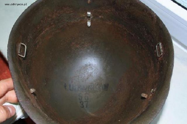

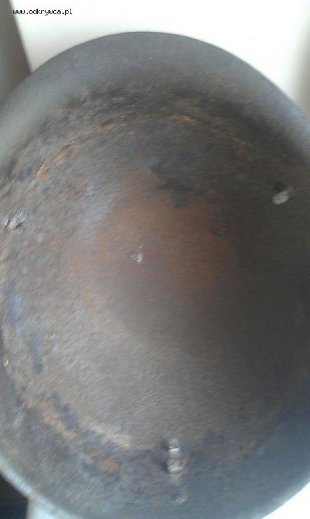

winiu21 Napisano 25 Luty 2013 Napisano 25 Luty 2013 Witam tez posiadam hełm wz 31 czerep jest w dobrym stanie farba sie zachowała dobrze itp tylko mam problem jak wyczyścić środek nalot rdzy nie jest gruby, a próbowałem fosolem i szczotka to słabo coś pomagało. Prosze o pomoc dzięki z góry :)
winiu21 Napisano 25 Luty 2013 Napisano 25 Luty 2013 ok dzięki ;] bo farby chyba sie już tam nie uratuje co nie ?
Dragon125 Napisano 26 Luty 2013 Napisano 26 Luty 2013 Sam ocenisz to najlepiej,zdjęcie nigdy idealnie nie odda stanu przedmiotu. Jeśli masz jakieś wątpliwości,wrzuć to najpierw do szczawiu , możesz też użyć fosolu . Jeśli okaże się,że nie ma farby - zawsze możesz zrobić zabieg wiertareczką :)
