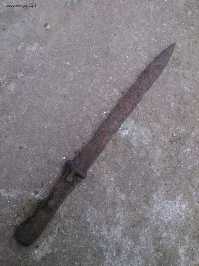

Sobow99 Napisano 4 Lipiec 2015 Napisano 4 Lipiec 2015 Przeciągnięty przejściowo olejem silnikowym, póki co uczę się całego procesu i analizuje jego następstwa.

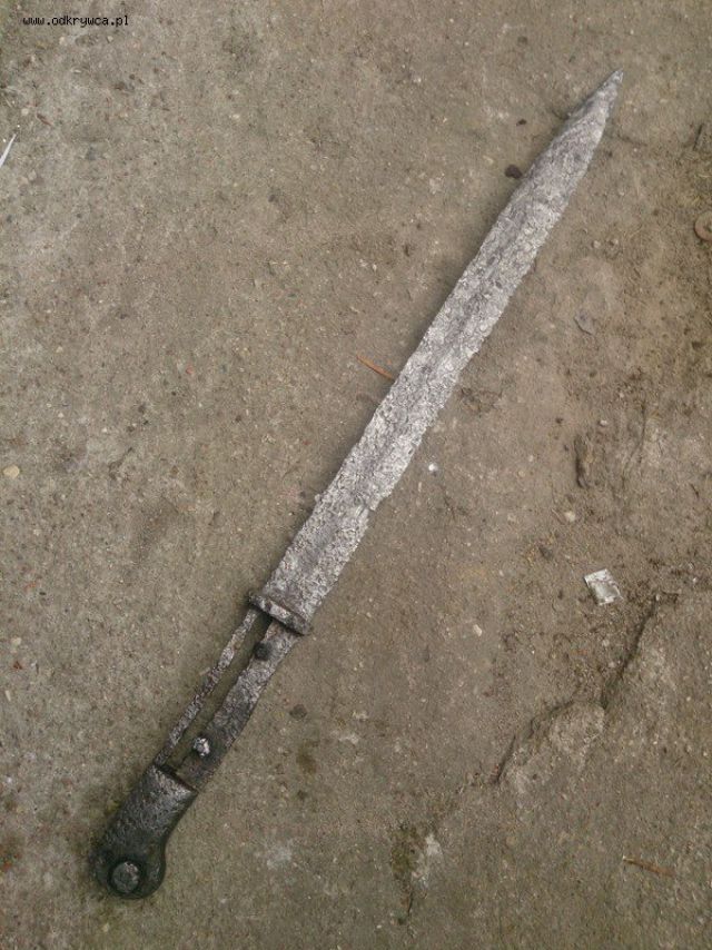

Sobow99 Napisano 4 Lipiec 2015 Napisano 4 Lipiec 2015 s14 po autolizie. Głowica jeszcze do doszorowania, próbuję też ruszyć zatrzask. Bagnet na zdjęciu nie był jeszcze niczym zabezpieczony.
Szaman9 Napisano 7 Lipiec 2015 Napisano 7 Lipiec 2015 Cyrograf15 nie znam się na elektrolizie i nie będę mógł się poznac ( za dużo mam małych istotek w domu i mam niemiłe wspomnienia z zabawy z prądem ) , ale wiem jaki jestem dziwny i wiem , że i tak prędzej , czy później wezmę się za te podkowy ( jedyny minus , to brak nawet imadełka , jakiegokolwiek stanowiska ślusarskiego ) i je wyczyszcze , nawet zakamarki ( moim zdaniem kwestia owinięcia , dotarcia do tego miejsca i wywaleniu oczywiście przeszkód - w moim przypadku gwoździ) i na pewno będą fotki . A do Sobow99 , moim zdaniem i s98/5 i s 14 nadają się do ponownego zanurzenia , chocby nawet na parę godzin - metodą cieplejszej trochę wody niż dawałeś , wtedy reakcja jest szybsza i krótsza , musisz jednak przez pierwsze chwile patrzec , czy bąbelkuje tylko , tak jak powinno ( nawet widac do słońca jak unosi się z tego bąbelkowania taka mgiełka , czy się gotuje , jak gotuje , to dolej wody , za mocne i pamiętaj o bezpieczeństwie ( ług 3 procentowy delikatnie parzy i zaczerwienia skórę , nie chciałbyś wiedziec , jakie jest uczucie miec 15 procentowy w oku i ja też nie ) . pozdrawiam i przepraszam jeżeli byłem źle zrozumieny . i nie umiem Ci odpowiedziec , jakie znaleśc źródło prądu do elektrolizy , le mogę coś podpowiedziec ( oczywiście , jeżeli można wkleic te linki ? ) : http://www.zbieraniemonet.za.pl/elektroliza.php , http://www.tpzn.fora.pl/artykuly,15/czyszczenie-monet-wykopkowych-elektroliza,109.html , https://www.youtube.com/watch?v=z9TBnP6D8eE&spfreload=10 , i podstawa , wujek google : https://www.google.pl/search?q=jak+zrobic+domow%C4%85+elektroliz%C4%99+monet&cad=h , pozdrawiam .
