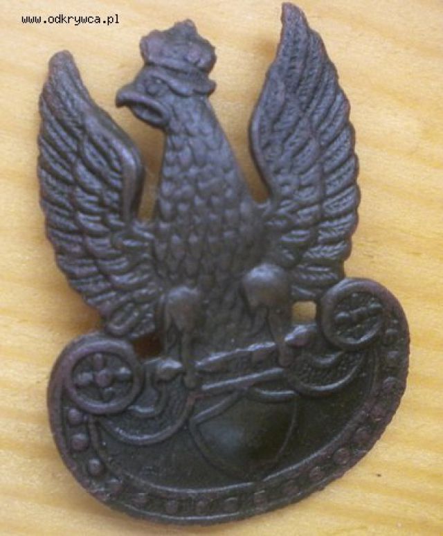

hando_83 Napisano 6 Luty 2011 Autor Napisano 6 Luty 2011 przemyty mydłem prezentuje się tak, puki co reszta pisaku trzyma się mocnoco dalej robić?

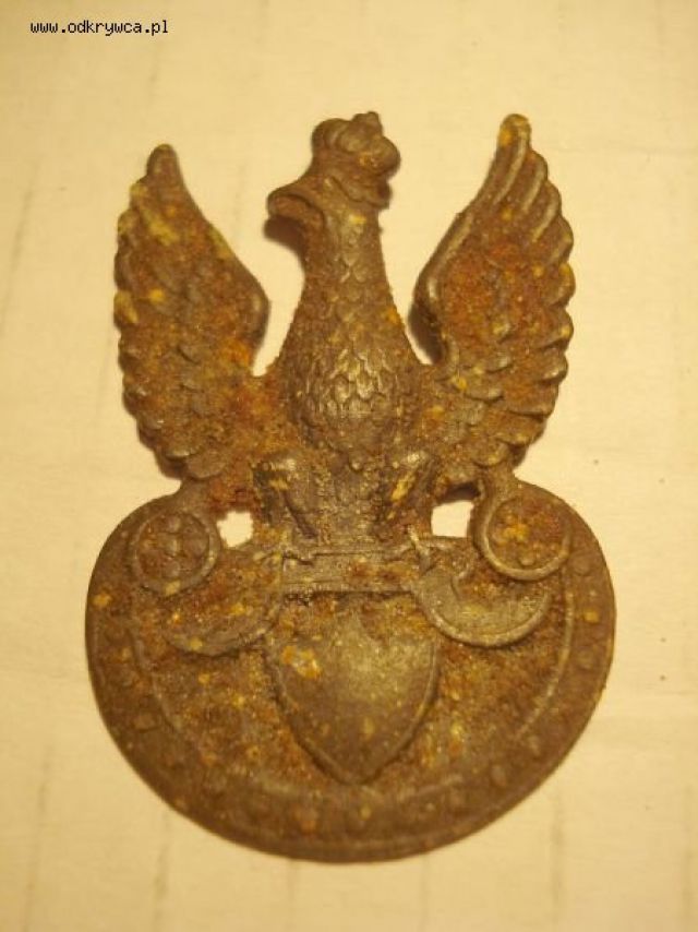

tyfus Napisano 6 Luty 2011 Napisano 6 Luty 2011 mój orzełek - na przedostatnim zdjęciu - jak wyglądał po znalezieniuhttp://myvimu.com/exhibit/11692-orzelek-polski-wz-19i nie była to oliwa z oliwek, bo jak dla mnie to lipa z tą oliwką ...

stock84 Napisano 7 Luty 2011 Napisano 7 Luty 2011 Najpierw szczoteczka do paznokci z płynem do mycia naczyń, później ze dwa miechy w oliwce i oto efekt

hando_83 Napisano 9 Luty 2011 Autor Napisano 9 Luty 2011 delikatnie usmażony teraz swoje dodatkowo odleży w oliwce, przyznam ze trochę niezadowolony jestem z efektunajbardziej niepokoją mnie te białe plamy:/czy to nie jest przypadkiem ta zaraz cynkowa"?? :(
bjar_1 Napisano 10 Luty 2011 Napisano 10 Luty 2011 Ładnie wyszedł. Na białe plamki nic nie poradzisz.
