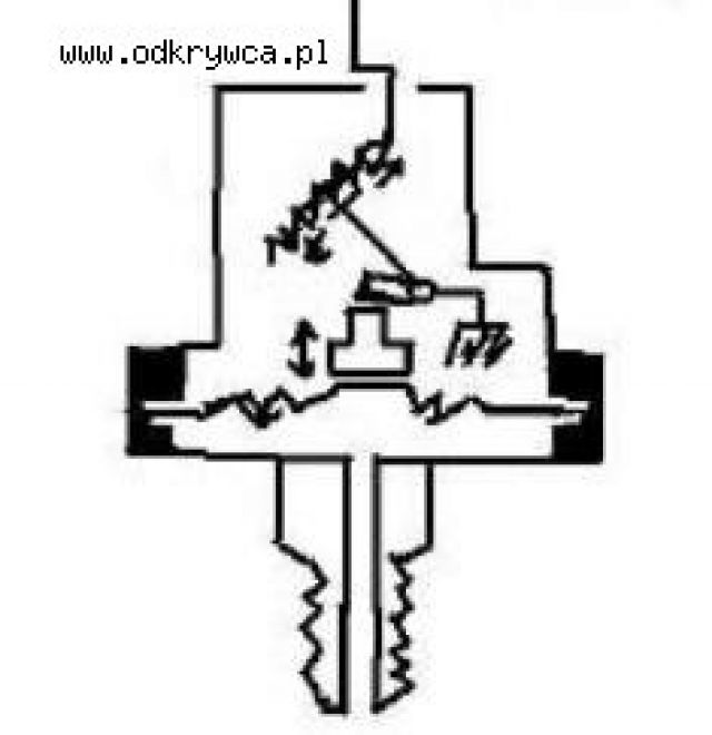

kopijnik2 Napisano 5 Luty 2011 Napisano 5 Luty 2011 okiej - widzisz analogie?jak tak to zerknij http://pl.wiktionary.org/wiki/zaw%C3%B3r_bezpiecze%C5%84stwajak nie to wróć do początkuwymiarymateriałkształtśladyi szukaj...

kapuchy Napisano 5 Luty 2011 Napisano 5 Luty 2011 Jest tylko jedno drobne ale...gdyby taki zawór miał zadziałać prawidłowo (zareagować na ciśnienie po przekroczeniu określonej wartości) to dekielek powinien być oparty o trzpień OSIOWO. Przy podparciu bocznym nie da rady określić w miarę precyzyjnie ciśnienia, przy jakim zawór zadziała. Poza tym - taki odcisk trzpienia...??? z takim krzyżowym nacięciem? Bez sensu. To nie są odciski robocze, tylko świadomie w jakimś celu nabite ślady.
kopijnik2 Napisano 5 Luty 2011 Napisano 5 Luty 2011 szukaj...szukaj...osiowość - masz rację - tak powinno byćale jest jak widaćkoła samochodu też powinny być wyważone
kopijnik2 Napisano 5 Luty 2011 Napisano 5 Luty 2011 odnośnie:Przy podparciu bocznym nie da rady określić w miarę precyzyjnie ciśnienia, przy jakim zawór zadziała. reżimy technologiczne radziły sobie z takimi rozrzutami pojęciem zapasu bezpieczeństwa"czyli stosowano konstrukcje o obciążeniach nadmiarowych względem roboczych

kapuchy Napisano 5 Luty 2011 Napisano 5 Luty 2011 eżimy technologiczne radziły sobie z takimi rozrzutami pojęciem "zapasu bezpieczeństwaczyli stosowano konstrukcje o obciążeniach nadmiarowych względem roboczych"Po co? kiedy wystarczy - a w zaworach bezpieczeństwa to nie stanowi żadnego problemu - zachować osiowość i uzyskuje się dużą precyzję ustawień.Naciągana ta Twoja teoria. Kolejna sprawa - przylga w tego typu zaworach - sfazowanie brzegu - jest jednostronna. Dwustronność nie ma żadnego uzasadnienia.
kopijnik2 Napisano 5 Luty 2011 Napisano 5 Luty 2011 ...stosowano konstrukcje o obciążeniach nadmiarowych względem roboczychPo co? kiedy wystarczy - a w zaworach bezpieczeństwa to nie stanowi żadnego problemu - zachować osiowość i uzyskuje się dużą precyzję ustawień.Naciągana ta Twoja teoria...Niestety - to nie moja teoria - to praktyka obliczeń...i nie - praktyka - bo ktoś tak założył...tylko zasady obliczeń - np. zbiorników ciśnieniowych w technologii połączeń nitowanych"......Dwustronność nie ma żadnego uzasadnienia...może tak - może nie...na ostatnim rysunku - ma
fanatyk Napisano 5 Luty 2011 Napisano 5 Luty 2011 Kopijnik, to co znowu wkleiłeś do wątku nazywasz ysunkiem" i sugerujesz się kształtami jakie to coś reprezentuje ? stock84 : to dlaczego to ja dostałem kartonik?
fanatyk Napisano 5 Luty 2011 Napisano 5 Luty 2011 Dodam jeszcze, że taką metodą rozumowania, manipulacją, uogólnianiem i naciąganiem to kopijnik mógłbyś równie dobrze udowadniać, że jest to element dowolnego urządzenia ...hm no właśnie - bo jest okrągłe - spójrz na ysunek".Widać akurat miałeś kaprys na ciuchcie.
kopijnik2 Napisano 5 Luty 2011 Napisano 5 Luty 2011 ja Ci nie przeciwny...daj alternatywę z analogiami do:wymiarówkształtumateriałuśladów...Widać akurat miałeś kaprys na ciuchcie.Widać akurat miałeś kaprys na ciuchcie...hm...2011-02-05 10:41:172011-02-04 12:23:11ciuchcię (ę) ?
