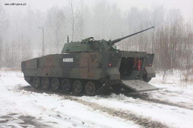

macvsog Napisano 14 Grudzień 2010 Napisano 14 Grudzień 2010 Z tyłu wieży widoczny jest otwór do automatycznego ładowania pocisków. W rewolwerowym magazynie mieści się ich tylko 12...Tutaj link do art, o Falconie:http://www.specops.com.pl/vortal/technika/wachowski/wieza_falcon/wieza_falcon.htm
macvsog Napisano 14 Grudzień 2010 Napisano 14 Grudzień 2010 PS. Kolejne zdjęcie BWP Anders w konfiguracji z wieżą HITFIST 30mm.Więcej inf i fotek:http://www.bumar.com/aktualnosci/1145PS 2Na stronie:http://www.altair.com.pl/start-box-67 są do pobrania tapety z BWP Aders/120mm w różnych rozmiarach- polecam:)

sherman m4 Napisano 15 Grudzień 2010 Napisano 15 Grudzień 2010 Kolego Steel ja pisałem o powerpacku od PT91 M(Malesja),polski silnik S1000 I niemiecka transmisja.Całośc jest mniejsza niż oryginalny od T-72-PT-91 .Usytuowanie głowic optoelektroniki wynika z konstrukcji wieży.Osłonięcie ich pancerzem to inna sprawa.Głowica obserwacyjna dowódcy musi miec możliwośc obrotu o 360 stopi ale celowniczego może byc niżej.Stanowisko wkm p.lot-kto ma to obsługiwac?Chyba że jest sterowane zdalnie?Z dostępnych przekrojów wieży można wnioskowac że zapas amunicji to 16 -20 sztuk ?Jaki zapas w kadłubie?Podwozie Kraba na którym raczej się wzorowano miało masę 32 tony a nośnośc 18 ton.Miało 7 par kół nośnych i było duższe.Masa ANDERSA 33 tony-jaka masa wieży a jaka podwozia?Co do SKO to mieliśmy opracowane niezłe SKO DRAWA-T ,czy to rozwinięcie tego systemu? Sama konstukcja wieży nie pozwala na sensowne opancerzenie.

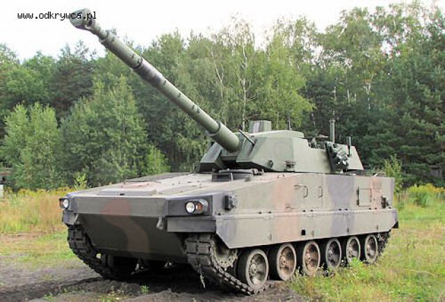

macvsog Napisano 16 Grudzień 2010 Napisano 16 Grudzień 2010 Zastosowanie w Andersie silnika z Pumy wynika z podstawowej przesłanki: jest szyty a miarę tzn. ukształtowano go tak aby wypełniał przód kadłuba-jest więc on DEDYKOWANY dla pojazdów klasy BWP. S-1000 jest dla pojazdów czołgowych. Głowica obserwacyjna dowódcy musi mieć możliwość obrotu o 360 stopi ale celowniczego może być niżej".Pełna zgoda.Co do stanowiska wkm to jest ono zdalnie sterowane-tu link:http://www.obr.tarnow.pl/obr_sm/index.php?option=com_content&view=article&id=49%3Azdalnie-sterowany-modu-uzbrojenia-zsmu-127-qkobuzq-z-127-mm-wkm-dla-pojazdow-wojskowych&catid=46%3Asystemy-wieowe-&Itemid=159&lang=plChoć Moim zdaniem wymaga ono jeszcze sporego dopracowania.Co do ilości pocisków to gdzieś wyczytałem (o ile się nie mylę), że w wieży ok. 15 szt. a w kadłubie (pytanie gdzie i jak chronione) ok 20. Co do SKO to brak danych o tym nowym opracowaniu.Sama konstrukcja wieży nie pozwala na sensowne opancerzenie". To jest BWP(!), a więc nie może być opancerzony jak czołg!Pojazd tej klasy chronić powinien przed minami, odłamkami amunicji kal 155 mm, oraz przed pociskami do 30 mm.Inna sprawa, że projekty uwzględniały zastosowanie polskiego pancerza reaktywnego Erawa, a teraz go nie widać.Natomiast Anders ma być wyposażony w system samoobrony aktywnej. Rozważane są ukraiński asłon", i izraelski Tropha".Link do strony o tym izraelskim systemie:http://defense-update.com/products/t/trophy.htmA tu:http://www.youtube.com/watch?v=UJqg1WcZ5wAfilm gdzie widać wysuwane elementy ukraińskiego systemu,oraz anteny radarowe izraelskiego systemu(panele na bokach wieży).

sherman m4 Napisano 17 Grudzień 2010 Napisano 17 Grudzień 2010 Szanowny macvsog-u ,to jaki silnik i skrzynię biegów zastosujemy niema znaczenia-jeśli nie bierzemy pod uwagę ceny !!!!!!!!!!!Podstawa to przekładnia pośrednia i przekładnie boczne!!A takowe zaprojektowano dla Krab-a.Całośc została przetestowana i sprawdzona .Silnik jest usytuowany identycznie jak w Andersie .Twierdzenie że silnik S-1000 to tylko do czołgu jest trochę naciągane.Jeśli zastosowano polskie stanowisko km-wkm KOBUS to dochodzi do tego jeszcze panel sterujący.Kto to obsługuje?Bo miejsca trochę zajmie.Co do opancerzenia wieży-jeśli Anders ma działac jako wóz wsparcia ogniowego to musi miec solidniej opancerzoną wieżę.Bo ściągnie na siebie ogień nieprzyjaciela jako większe zagrożenie niż BWP.W wersji bwp zastosowano wieżyczkę z ROSOMAKA -ona niema wyrzutni PPK.Więc cała nadzieja w Andersie.Ani Zasłon ani Tropha nie wyeliminują zagrożenia.

sherman m4 Napisano 18 Grudzień 2010 Napisano 18 Grudzień 2010 Filmik świetny no i sporo wyjaśnia.Panel w przedziale desantu to raczej sterowanie wkm,wieża ma km sprzężony z działem.Głowica obserwacyjna dowódcy w pewnym położeniu będzie stwarzała martwe pole ostrzału. Czy zauważyłeś jak Anders zawracał?Gąski kręciły się w przeciwnych kierunkach,czyli podwójne doprowadzenie napędu do przekładni bocznych oparte na hydraulice.To daje niesamowitą zwrotnośc ale i podraża konstrukcję.Powierzchnia czołowa wieży to kompromis.Samo działo opancerzone super ale po bokach prawie pionowe ściany(patrząc od przodu).W rzucie bocznym ta wieża to koszmar,przed PPK i RPG da się to zabezpieczyc ale pocisk armatni zrobi durszlak.Podwozie wzorowane na Krab-ie więc zbiornik paliwa w podłodze,to dodatkowo zabezpiecza przed minami.Zasłon chyba jest zintegrowany bo widac wysuwające się wyrzutnie przeciwpocisków.Nie mogłem znaleźc czujnika meteo na wieży,no i czy jest czujnik ugięcia lufy.
