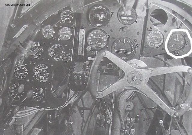

Revi16 Napisano 14 Luty 2011 Napisano 14 Luty 2011 Odnosnie tego wysokościomierza to jest do 4km czyli taki sam jak w PZL37 ,jedynie rozkład na cyferblacie jest troche inny , moze to jakaś inna wersja , wcześniejsza , póżniejsza?
Michal O Napisano 15 Luty 2011 Napisano 15 Luty 2011 Chyba wiem o co Ci chodzi- o wysokościomierz z tablicy pilota? Jeśli tak to tamten wygląda mi na licencję Kollsman'a (licencję gdyż moim zdaniem na zdjęciach widać napis WYSOKOŚĆ" w miejscu gdzie w oryginale było ALTITUDE"). To zupełnie inna konstrukcja, dwuwskazówkowy, przystosowany do odbioru ciśnień z rurki spiętrzeniowej. Zakres podawany w monografii AJ-Press'u to 0-10000m, osobiście nie jestem pewien czy nie 0-5000m.
Revi16 Napisano 15 Luty 2011 Napisano 15 Luty 2011 WitamTak , mam na myśli ten ze zdjęcia. Rozumiem że wylkuczasz mozliwośc aby ten z aukcji byl jego następcą.
Michal O Napisano 15 Luty 2011 Napisano 15 Luty 2011 Wykluczam ze względu na to że ten z Łosia był firmy/na licencji Kollsman'a, a ten z aukcji to licencja firmy Aera.
Michal O Napisano 15 Luty 2011 Napisano 15 Luty 2011 Jeszcze mała uwaga, wcześniej napisałem że do 4km, ale sądzę że wskazywał do 5km.
Revi16 Napisano 15 Luty 2011 Napisano 15 Luty 2011 Dzieki za info , napisałeś że wysokościomierz z kabiny pikota , czy istniał jeszcze jakiś wysokościomierz?Tak z ciekawości , ile jest Ci znanych rodzajów wysokościomierzy produkcji Gerlacha?Znajde gdzieś jakieś zdjęcia polskich przyrządów pokładowych?

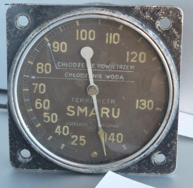

Michal O Napisano 25 Marzec 2011 Napisano 25 Marzec 2011 Po pierwszym wypadzie do MLP.Manometry od lars'a obfotografowane i zwymiarowane. Jeszcze raz dzięki!Posiedziałem w bibliotece, różne ciekawe rzeczy znalazłem. Doszedłem dopiero do gdzieś tak 1/4 katalogu instrukcji, więc liczę na więcej.Czasu na oglądanie muzeum nie miałem, ale szczęśliwie zauważyłem przypadkiem w gablocie... termometr smaru Gerlacha. Załączam fotografię.

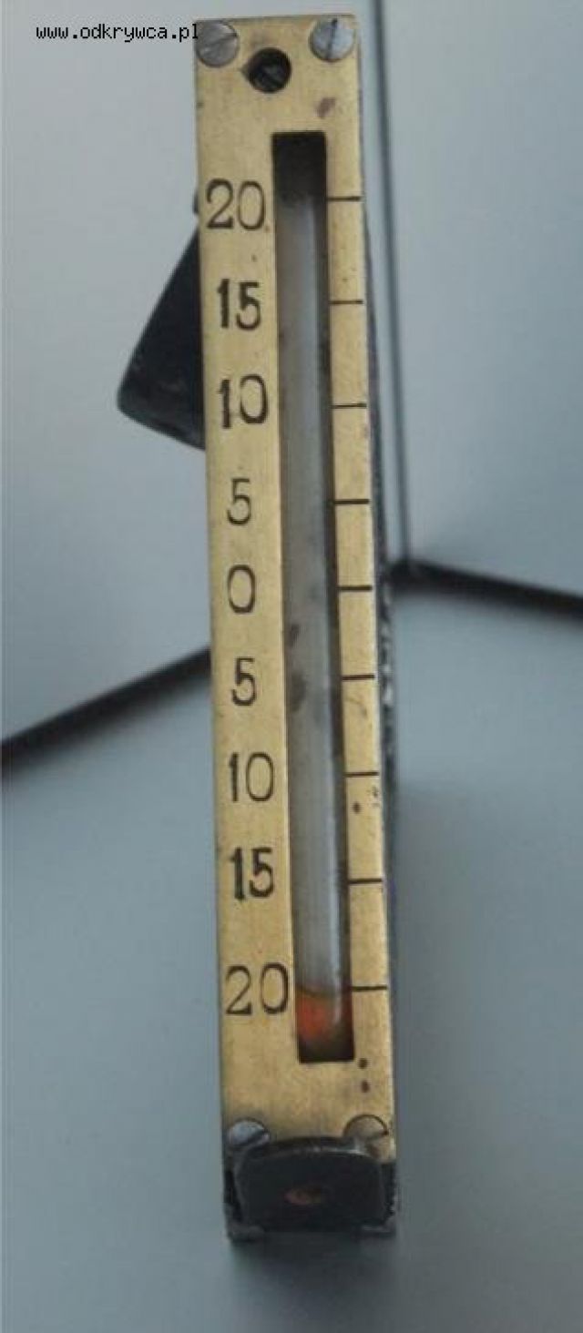

Michal O Napisano 25 Marzec 2011 Napisano 25 Marzec 2011 Obok termometru stoi chyłomierz podłużny. Załączam zdjęcie.Kolejny wypad do Krakowa- wkrótce.Pozdrawiam
