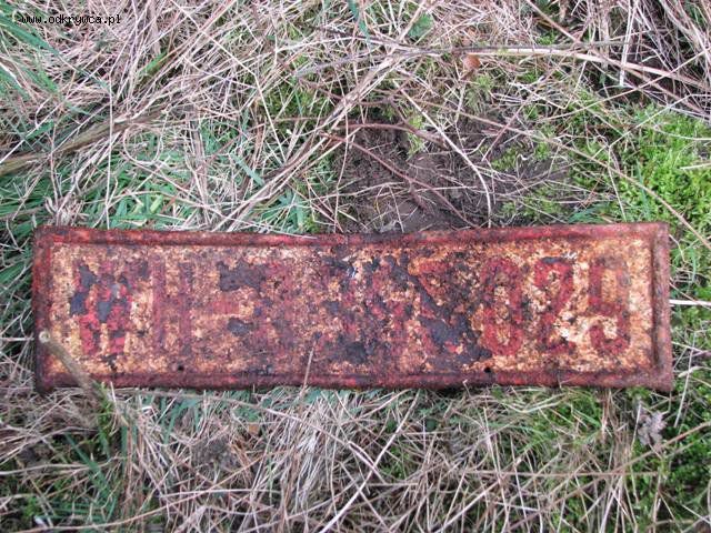

Mam takie nietypowe pytanie a mianowicie chodzi mi taką rzecz czy jest jakaś organizacja która zajmuję się, bądź może ktoś wiem czy można po numerze rejestracyjnym pojazdu (wh) dowiedzieć się co to dokładnie był za pojazd, do jakiej jednostki należy i jakie były jego losy.

Z góry dzięki wszystkim za pomoc ale w podanych linkach nie widzę mojej" rejestracji. Zacząłem się zastanawiać ponieważ wszystkie rejestracje na zdjęciach są biało czarne tz. tło jest białe a napis na czaro, a u mnie właśnie jest na odwrót... Ale z drugiej strony też do końca nie wiem czy dana rejestracja to właśnie WH" bo pierwsza litera niestety nie przetrwała do dziś, więc tylko przypuszczam, że to WH".
Powojenna raczej też być nie może bo znaleziona na starym lotnisku i miedzy literą a cyfrą jest myślnik, a z tym po wojnie się nie spotkałem.
.H - 7811" Gdzie kropka oznacza pierwszą litera, której nie ma.
Niestey :( Bardzo dużo numerków, ale niestety mojej nie ma. Mój numer to WH-1750219, czyli najdłuższa opcja.

Na wojskowych niemieckich rejestracjach regulaminowo była przybijana okrągła pieczątka tuszowa z gapą i napisami Heeres,Luftwaffe lub Waffen SS był na niej często numerem poczty polowej jednostki do której należało auto,niestety zwykle pieczątka jest prawie nieczytelna.
