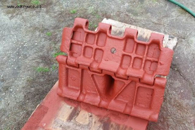

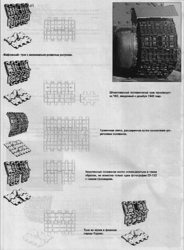

Trooper85 Napisano 7 Marzec 2009 Napisano 7 Marzec 2009 Mietkowi chodziło chyba o wymienność między sobą połówek pomiędzy T-34 a KW/IS.Nie były one wymienne, to dwa całkowicie różne typy ogniw.zebu74, takie użycie połówek widziałem niejednokrotnie, zarówno w KW jak i T-34. Codzi mi o uzycie ich jako poszerzaczy"zdrów!

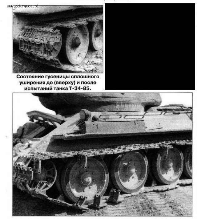

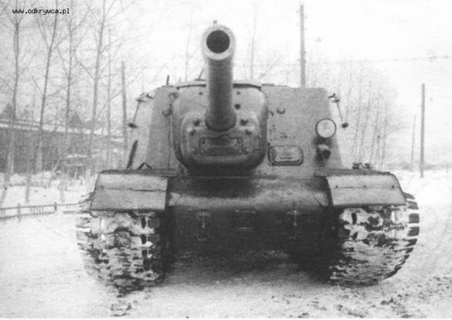

Woodhaven Napisano 8 Marzec 2009 Napisano 8 Marzec 2009 A skąd się wzięły połówki gąsek .....Od czołgu T-34 nr K-21270 ogniwa gąsienicy pozbawione zębów były wykonywane z dwóch części.Podjęcie produkcji wynikało z chęci zwiększenia produkcji tego czołgu. Ponieważ nie dysponowano odpowiednią ilością pras o nacisku dziesięciu ton podjęto produkcje połówek gąsienic na prasach - o nacisku pięciu ton. ......Szukam tego zdjęcia z poszerzonymi gąsienicami ... jak na razie jak zwykle diabeł nakrył ogonem ... ale mogę Wam pokazać inne testowane gąsienice, testowane na ISU czy Su 76Na zdjęciu ISU –122 podczas testowania poszerzonych gąsienic
ashe Napisano 8 Marzec 2009 Autor Napisano 8 Marzec 2009 33 cm na 22 cm :]dzięki za i tak ogrom informacji

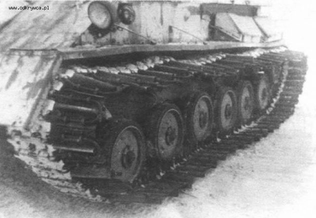

Woodhaven Napisano 8 Marzec 2009 Napisano 8 Marzec 2009 ......I z ciekawostek Su 76 M na testach testowania poszerzanych gąsienic

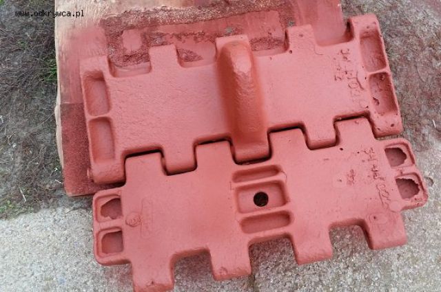

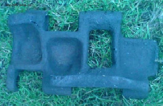

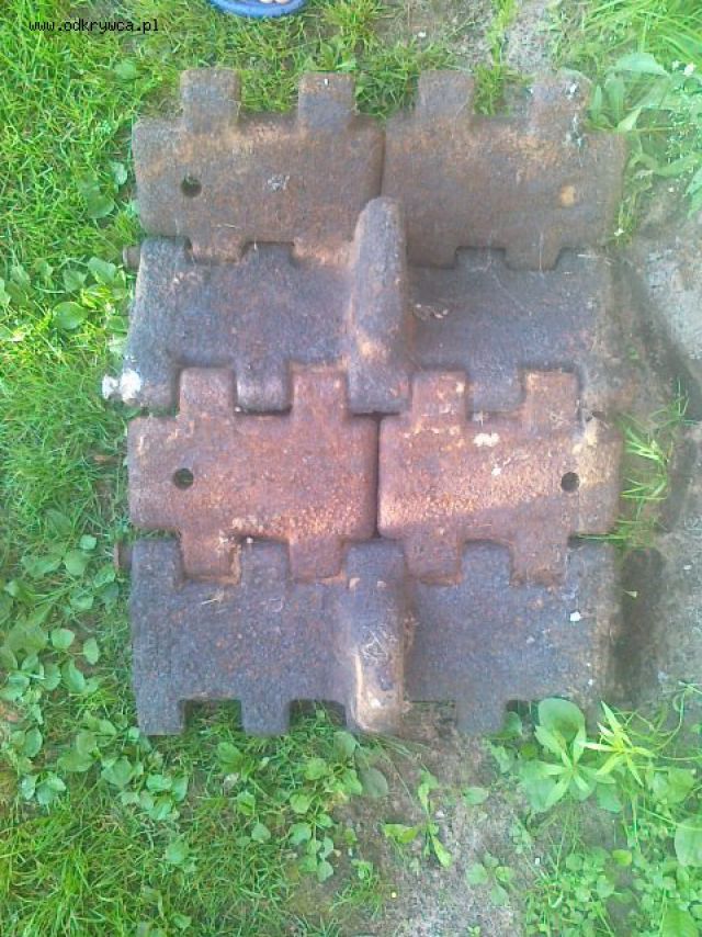

gudek82 Napisano 17 Lipiec 2012 Napisano 17 Lipiec 2012 Odnośnie połówek łączników gąsienic, tutaj fotka z klepkami od T-34Pozdrawiam gudek82

Landszaft Napisano 17 Luty 2017 Napisano 17 Luty 2017 Obserwując zdjęcie użytkowania t-34 z poszerzeniem gąsienic to efekt po jeździe raczej koszmarny . widać najsłabszym elementem były szpilki i brak podatności bocznego poszerzenia na zginanie wewnętrzne z uwagi że część gąski była cała a część połówka, najtragiczniejsze w tym że całe klepki pękły na pół co widać w braku na dole gąsienicy w T-34 !! . że mu gąsienica nie zerwała się w trakcie jazdy ?? toź to siok !!

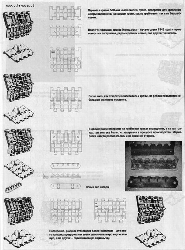

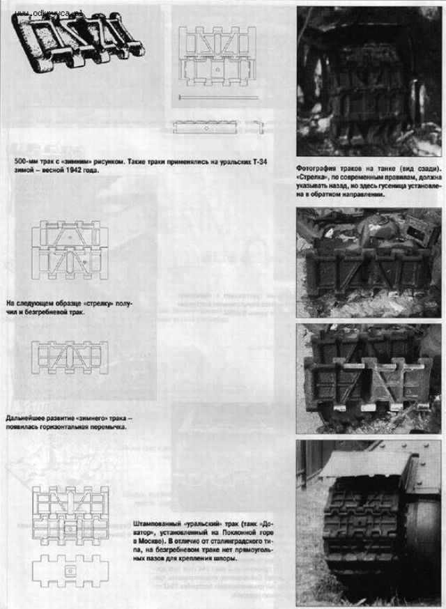

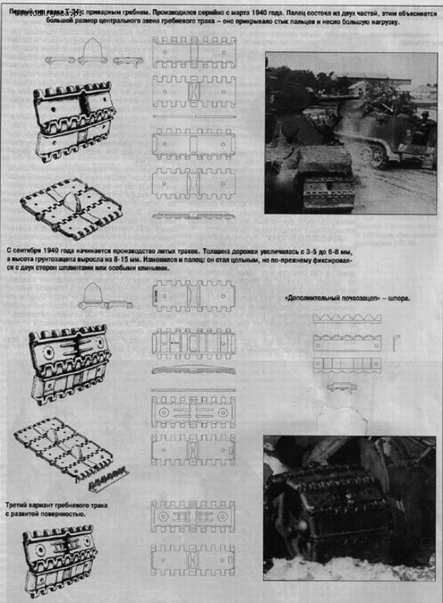

Thomson. Napisano 15 Październik 2017 Napisano 15 Październik 2017 W nawiązaniu do tematu chciałbym zapytać o rodzaj tych klepek przedstawionych w skanach powyżej przez kolegę Woodhaven. Jak widać znacznie różnią się od popularnie występujących ogniw w T34. Czy jest to jakaś wczesna produkcja ? Bedę wdzięczny za każdą informacje. Pozdrawiam
Woodhaven Napisano 15 Październik 2017 Napisano 15 Październik 2017 https://forum.odkrywca.pl/uploads/forum_old/photos/picsforum27/16729520_1320262818019415_5353434164625314470_n.jpg
Thomson. Napisano 18 Październik 2017 Napisano 18 Październik 2017 Niestety nie znam rosyjskiego stąd moja prośba.
