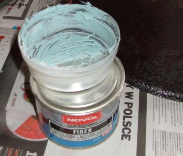

Swiety82 Napisano 26 Luty 2009 Napisano 26 Luty 2009 Rant-zrób tak żeby nie było z zewnątrz widać, zresztą i tak będzie wyglądało że profilowałeś.Szpachla z włóknem-włókna mają za zadanie nie tyle utwardzić, co zwiększyć wytrzymałość na pracę hełmu-czyli ew. uszkodzenia mechaniczne. W motoryzacji szpachle z włóknami stosuje się na drzwi, maski i wszystkie pracujące elementy.Generalnie nie bałbym się zrobić tego hełmu zwykłą szpachlą, ale jeśli ma popękać lub jest po prostu cienka i wyżarta blacha-koniecznie daj z włóknem. Mój M42 będzie stał na półce, więc pewnie zrobię zwykłą szpachlą, z tym że podkleję dość mocno górę od spodu i wzmocnię w ten sposób żeby nie nie było tak podatny na jakieś wygięcia. Taką szpachle dostaniesz w pierwszym lepszym polmozbycie czy motoryzacyjnym, jednak polecałbym Ci najpierw przed szpachlowaniem położyć choć jedną warstwę Cortaninu, jak ja. Też możesz kupić w tym samym sklepie razem ze szpachlą, warto bo eliminuje w dużym stopniu ew. dalszą korozję i na pewno będziesz z niego korzystał jeszcze nie raz.

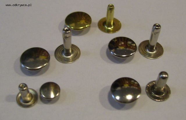

der_bartosz Napisano 26 Luty 2009 Napisano 26 Luty 2009 Ja używałem nitów kaletniczych, koszt aż 1.50 zł. Rozmiary takie same, i gwarantuje że nikt by się nie połapał że to nie oryginalny" nit
kurkow Napisano 26 Luty 2009 Napisano 26 Luty 2009 Ja chwilowo na śrubach jadę. Jak widzę nity za 25zł, to mi się odechciewa.A te nity kaletnicze(nie wiem czy nie przekręciłem nazwy...), to jak to wygląda? Wrzucisz jakieś zdjęcie?
vis1939 Napisano 26 Luty 2009 Napisano 26 Luty 2009 Faktycznie jak oryginały,nawet nie wiedziałem ze można dostać takie coś za grosze;)
kurkow Napisano 26 Luty 2009 Napisano 26 Luty 2009 I takie coś w zwykłym metalowym można dostać? Raduje się moja dusza, bo te śruby trochę w czoło uciskały... ;)
der_bartosz Napisano 27 Luty 2009 Napisano 27 Luty 2009 Tak to te same nity co kolega Vis pokazał. Przykładowo zamieszczam moje hełmy na tych nitach, jak widać nie do odróżnienia a cena koszt dobrego batona :) a nie dobrej flaszki o; Nity takie możesz dostać, u szewca, w punkcie z artykułami odzieżowymi i kaletniczymi jak i obuwniczymi. Po co przepłacać jak nie widać różnicy. Jak nie znajdziesz u siebie to zamów przez neta 100 szt. około 5-8 zł + koszty przesyłki. Pozdrawiam
der_bartosz Napisano 27 Luty 2009 Napisano 27 Luty 2009 Jeszcze jedno bo zapomniałem dodać, te nity które pokazał kolega Vis to trzeba w nich skrócić końcówkę, chyba że nie będzie trzeba, bo na mniejszych hełmach są luzy

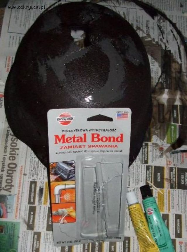

Swiety82 Napisano 27 Luty 2009 Napisano 27 Luty 2009 relacji ciąg dalszy...Potraktowałem dziś swój M42 klejem do metalu, w pierwszej chwili chciałem iść reklamować gdyż za żadne skarby klej nie chciał dać się wycisnąć z tubki, taką ma skubany gęstość!!!Producent zastrzega, że po nałożeniu i utwardzeniu powłoki klej można szlifować, wiercić a nawet gwintować(!)Hełmik się klei, wieczorkiem dam jeszcze od spodu reparaturkę aby zasłonić dziurę i mogę szpachlować. Ciekawostka-klej po nałożeniu miał strukturę przypominającą roztarty przysychający gips, po jakichś 3-ch minutach sam się idealnie wygładził i wyrównał, czegoś takiego jeszcze nie widziałem, fajnie bo mniej szpachlowania i tarcia.Fotek nie daję bo nie ma sensu-to po prostu poklejony garnek.

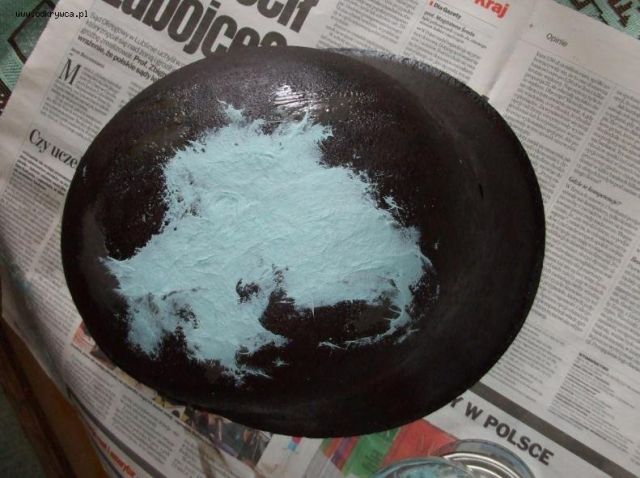

Swiety82 Napisano 27 Luty 2009 Napisano 27 Luty 2009 Dla zainteresowanych tematem wklejam fotke z klejem i widocznym efektem. Jak widać klej się bardzo ładnie rozłożył, nie był w jakiś szczególny sposób wygładzany.

Swiety82 Napisano 1 Marzec 2009 Napisano 1 Marzec 2009 Sudajew jeśli chodzi o szpachlę z włóknem ja używam takiej, jak się przyjrzysz to zobaczysz że w szpachli są małe włókienka szklane, na szczęście bardzo dobrze idzie je wyszlifować także nie ma z tym problemu i powierzchnia jest gładka.Wątek bardzo ładnie się rozwija i myślę że będzie jednym z najciekawszych jak nie najciekawszy pod względem wiedzy na temat renowacji hełmów w tym dziale...
Swiety82 Napisano 1 Marzec 2009 Napisano 1 Marzec 2009 Teraz czas na moją relację...Hełmik został podklejony od spodu cienką blachą, w całości ocynkowaną. Następnie jeszcze raz pokryłem cały hełm odrdzewiaczem (Cortanin-nazwa odrdzewiacz nie za bardzo tu pasuje-raczej jako środek do powstrzymywania rdzy a nie jej usuwania). Producent radzi pokryć przedmiot 2-3-ma warstwami, za każdym razem wcierając środek w powierzchnię.Następnie miejsca newralgiczne, czyli sklejane i samo miejsce gdzie jest podklejona blacha, zostały pokryte szpachlą z włóknem. Włókna nawet dały się ładnie wygładzić więc hełm nie wypuścił" włosów od góry ;) Teraz jak wyschnie, małe szlifowanie i pokrycie całego hełmu tzw. szpachlą wykańczającą.
