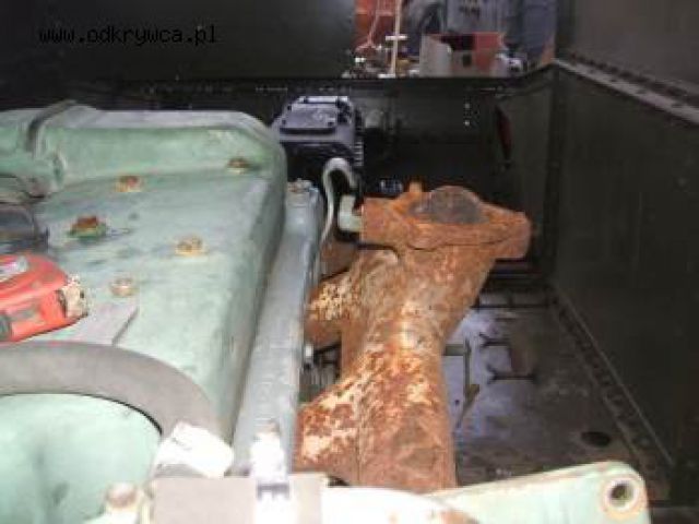

panzergrzes2 Napisano 10 Luty 2009 Napisano 10 Luty 2009 Witam Dzisiaj został włożony do 7TP silnik i skrzynia biegów. panzergrzes FWP
muslim Napisano 10 Luty 2009 Napisano 10 Luty 2009 Pazergrzes - a mógłbyś zdradzić troche szczegółów. Jak pozyskaliście skrzynie i silnik, jaki jest ich stan itp.No i oczywiście zdjęcia i jeszcze raz zdjęcie ;]
pomsee Napisano 10 Luty 2009 Napisano 10 Luty 2009 Ja też proszę o garść tych fascynujących i jakże istotnych szczegółów ;)))
Razzzz85 Napisano 10 Luty 2009 Napisano 10 Luty 2009 Witam.Można prosić o więcej informacji z postępów nad 7TP, skąd skombinowaliście silnik to oryginał(nie sądziłem że gdziekolwiek jeszcze sie uchował) czy też może został zaadoptowany z innego pojazdu tak jak w było w przypadku Lufcika(bodajże silnik od Kraza). Jeszcze jedno jak udało wam sie zdobyć skrzynie biegów i to w tak dobrym stania? Pozdrowienia dla całej ekipy Projektu 7TP.
krzysiek2407 Napisano 10 Luty 2009 Napisano 10 Luty 2009 Ja też przyłączam się do prośby o info i zdjęcia. Podobno znalazł się orginalny Saurer w szwajcarii czy to właśnie z tamtąd ??
greg66 Napisano 10 Luty 2009 Napisano 10 Luty 2009 Chłopaki skąd ten silnik uchylcie rąbka tajemnicy.Czy to oryginał?POZDRO.
tendrzak Napisano 10 Luty 2009 Napisano 10 Luty 2009 Prawdopodobnie jak PATRON kiedyś mi odpisywał że saurer ale z autobusu, tylko trzeba go wzmocnić . Bo w 7tp był wzmocniony - ale mogę się mylić . Nie wiem na czym polega wzmocnienie saurera, czy to cały odlew jest grubszy czy tylko w pewnych elementach konstrukcji są wzmocnienia. czy też stopień sprężania jest większy i trzeba wzmocnić całość konstrukcji
PATRON Napisano 10 Luty 2009 Napisano 10 Luty 2009 Panowie ...jeszcze do jutra chwila cierpliwości...jak dojdą zdjęcia od Grzegorza , wszystko sie wyjaśni ....Ale dopiero jak podepnę się do netu z drugim komputerem, jutro...PZDR PATRON - FWP
PATRON Napisano 10 Luty 2009 Napisano 10 Luty 2009 aha...napewno już teraz należy nadmienić że nieocenioną pomoc w sprawie silnika wykazali panowie Maciej i Stanisław Kęszyccy. Ich porady i bezpośrednia pomoc zaowocowały tym silnikiem który będzie napędzał w tym roku 7TPFWP
lars71 Napisano 10 Luty 2009 Napisano 10 Luty 2009 Mysle ze podzielam zdanie wszystkich tu piszacych: to fascynujace przedsiewziecie i ewenement na skale swiatowa. Ten czolg który byl mitem i legenda rosnie na naszych oczach. Mam nadzieje ze wydacie o tym ksiazke albo film dokumentalny! Pozdrawiam z ze Szkocji, z niecierpliwoscia czekam na zdjecia.
PATRON Napisano 11 Luty 2009 Napisano 11 Luty 2009 sinik i skrzynia w środku ...teraz zaczyna się jazda bez trzymanki ....PATRON - FWP
Jendrass Napisano 11 Luty 2009 Napisano 11 Luty 2009 Super fotka ale... PATRON czy Ty czerpiesz sadystyczną przyjemność z zamieszania na forum ogryzków zdjęć ?
spz kurz Napisano 12 Luty 2009 Napisano 12 Luty 2009 silnik to widać OM 352 , jakiej mocy jest ten silniczek ?
PATRON Napisano 12 Luty 2009 Napisano 12 Luty 2009 zdjęcie jest na razie tylko poglądowe, że jest silnik i skrzynia, tak naprawdę ( prawdopodobnie do środy 18.02) nie za bardzo chcemy udzielać konkretnych informacji ponieważ na ten dzień wyznaczony jest termin rozstrzygnięcia pewnych bardzo ważnych dla Fundacji i całego projektu spraw. Mamy nadzieję że wszystkie rozmowy jakie są prowadzone zakończą się pozytywnie i będzie można przekazać do publicznej wiadomości niezwykle interesującą kwestię która bezapelacyjnie będzie precedensem na skalę krajową w kwestii ratowania reliktów polskiej myśli technicznej/ militarnej. Bardzo proszę o cierpliwość, projekt 7TP zanajduje się w tej chwili w fazie kluczowych dla niego posunięć.pzdr PATRON - FWP

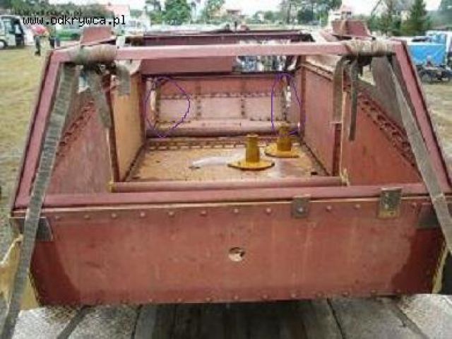

Razzzz85 Napisano 13 Luty 2009 Napisano 13 Luty 2009 Witam wszystkich:] Pytanko mnie jedno nurtuje. Chodzi mi o mechanizm sterowania 7tp (nie pamiętam jak fachowo to sie nazywa, chodzi mi o to aby czołg mógł skręcać w lewo-prawo, zaznaczyłem miejsca na te mechanizmy na zdjęciu) jesteście w ich posiadaniu czy będziecie inaczej te kwestie rozwiązywać?
