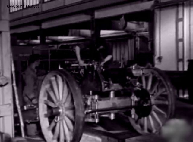

Widd39 Napisano 25 Listopad 2008 Autor Napisano 25 Listopad 2008 Panowie, jestem w posiadaniu filmu z fabryki artyleryjskiej w COP z 1937 roku. Na filmie uwieczniono proces budowy działa, od formy, odlewnie poprzez różne skrawania itp. Czy ktoś jest w stanie powiedzieć co to za działo??? Film obiecuje, znajdzie się wkrótcena YouTube w moim profilu:http://www.youtube.com/user/Pathe39
Widd39 Napisano 25 Listopad 2008 Autor Napisano 25 Listopad 2008 Czy to nie czasem 120 mm armata 78/09/31???
Widd39 Napisano 25 Listopad 2008 Autor Napisano 25 Listopad 2008 Faktycznie chyba masz rację. Jeśli tak, to film ten pochodzi z fabryki w Starachowicach. Ile tam haubic wz.17 wyrpodukowano?
michalmiazga Napisano 27 Listopad 2008 Napisano 27 Listopad 2008 To są armaty wz. 29. Widać, że pracownik stoi za prawym ogonem, a wiec ogon jest rozstawny. Armat tych wyprodukowano w Polsce dokładnie 40 sztuk. Nastepne 44 sztuki miały być gotowe w roku 1940.
Widd39 Napisano 28 Listopad 2008 Autor Napisano 28 Listopad 2008 Dzięki wielkie. A film już zamieściłem.http://www.youtube.com/watch?v=JOOtXFeZiqUObecnie posiadam ich około 500 sztuk.
pnz59 Napisano 1 Grudzień 2008 Napisano 1 Grudzień 2008 Zgadza się! jest to na 95% armata kal.105 mm wz.29. Tylko, że wybudowano ich ciut wiecej niż 40 sztuk. Wynika to i z dokumentów i relacji o stanie uzbrojenia poszczególnych oddziałów artylerii ciężkiej w 1939 r.P.Z
Widd39 Napisano 1 Grudzień 2008 Autor Napisano 1 Grudzień 2008 A w jakich latach je budowano? Chodzi o określenie, w którym roku powstał film.
pnz59 Napisano 3 Grudzień 2008 Napisano 3 Grudzień 2008 Panie Pawle!Nie potrafię powiedzieć z pamięci od kiedy! Jednak na pewno największa produkcja była w latach 1937-39. Wynika to z faktu, iż jeszcze wg planów opracowanych w latach 36-38 część oddziałów miała na stanie wz.13, a podczas wojny już wz.29. Zreszta wynikała z tego określone problemy, gdyż część rezerwistów była przeszkolona na działach starszego typu. Wymuszało to przyspieszone doszkalanie! Może uda mi się dogrzebać do dokumentu o stanie zamówień dla artylerii z lat 37-39 wówczas soprawa będzie jasna.A filmik jest super!!!!PozdrawiamP.Z.
Gebhardt Napisano 4 Grudzień 2008 Napisano 4 Grudzień 2008 Wg stanu posiadania dzial z dnia 1/IX 1939 (Calimanesti, dn 15/XI 39r) (IPiMGS syg: AI8/1/59) wynika ze WP mialo na stanie 160 armat dalekonosnych wz 29, z tego 60 produkcji wlasnej.
michalmiazga Napisano 7 Grudzień 2008 Napisano 7 Grudzień 2008 Witam szanownych kolegów.Wytłumaczę się jak doszedłem do liczby 40 wyprodukowanych armat wz. 29.Gen. Miller (gererał do prac artyleryjskich przy GISZ) podaje w memoriale z 21 czerwca 1939, że armat wz 13 i 29 jest razem 254. Z tego jak wiadomo armat wz 13 było 118, armat wz 29 importowanych - 96. Pozostaje więc 40 sztuk armat wz. 29, które zostały wytworzone w kraju. Odpowiada to dokładnie zamówieniom z lat budżetowych 34/35 - 4 sztuki; 36/37 - 16 sztuk i 37/38 - 20 sztuk (za Konstankiewiczem).Czy to możliwe by między końcem czerwca, a końcem sierpnia mogło dojść aż 20 sztuk? Ja nie wiem, biorąc pod uwage dotychczasowe tepo produkcji wydaje się to wątpliwe, choć z druiej strony na rok 39/40 zamówionych było aż 44 sztuki tych armat. Jestem ciekaw co o tym sądzicie.

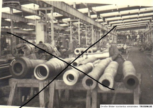

jotes Napisano 7 Marzec 2010 Napisano 7 Marzec 2010 Chyba odpowiedni wątek dla tego zdjęcia. Wg opisu Stalowa Wola.
