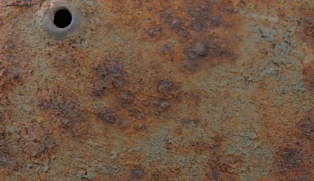

vis1939 Napisano 31 Sierpień 2015 Napisano 31 Sierpień 2015 Co do kalki,to przecież sam paraloid doskonale uwidacznia kolory takim zmęczonym powłoką.Na focie B72 na farbie z lat 20-stych(ulało mi się nieco przy walce ze spuszczelem:)

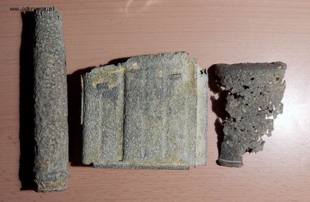

B-E-D-A Napisano 1 Wrzesień 2015 Napisano 1 Wrzesień 2015 Co do żółtego osadu to prawdopodobnie jest to szczawian żelaza(II). Najlepiej nie dopuścić do wytrącenia się osadu, a jeśli już do tego dojdzie to wystarczy oczyścić przedmiot szczotką (nawet taką do zębów lub do parkietów w zależności od wielkości znaleziska). Oczywiście trzeba to robić jeszcze na świeżo to 95% osadu da się jeszcze zmyć. Wtedy zostanie tylko trochę resztek w środku wżerów i w trudno dostępnych miejscach.Te resztki nalotu usunąłem kiedyś pomyślnie za pomocą kąpieli w occie. Najlepiej potestować trochę na złomie czy ten szczawian żelaza(II) reaguje z kwasami, zasadami, czy poddaje się elektrolizie itd. Oczywiście wszystko zależy od przedmiotu.Na zdjęciach w rolach głównych łuska Flak 2cm, magazynek Gewehr 43 i destrukt korpusu od Stielhandgranate. Jak udam mi się czymś rozpuścić ten szczawian to dam znać.
Midas Napisano 2 Wrzesień 2015 Napisano 2 Wrzesień 2015 Zrobiłem vis1939 tak jak napisałeś i faktycznie efekty zadowalające. Nigdy nie miałem styczności z kładzeniem b-44 na farbę więc nie wiedziałem jak to wyjdzie. Dzięki Pozdro.

B-E-D-A Napisano 3 Wrzesień 2015 Napisano 3 Wrzesień 2015 To zdjęcie miało zaprezentować, że jak się na świeżo oczyści fanty ze szczawiu to prawie nie ma tego nalotu (nawet przy długotrwałym moczeniu; chociaż trzymanie dłużej niż kilka dni prowadzi do powstania dość ciężko usuwalnej i grubej warstwy osadu).Nie miałem hełmu z oryginalną farbą pod ręką, żeby to pokazać na hełmie...Ale rozumiem, że zabrzmiało to jak wyważanie otwartych drzwi. :P Oczywiście do tego co akurat miałem na zdjęciu lepsza byłaby elektroliza lub autoliza.

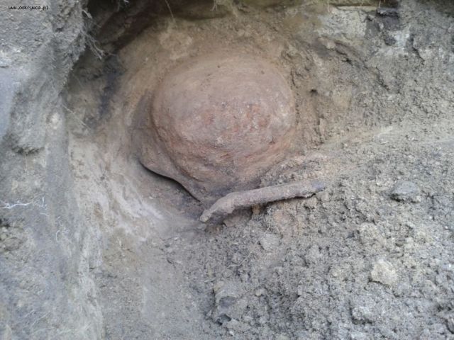

ataka Napisano 23 Wrzesień 2017 Napisano 23 Wrzesień 2017 Czołem. Muszę się naradzić. W dość suchym piachu na prawie metrze spoczywał hełm..

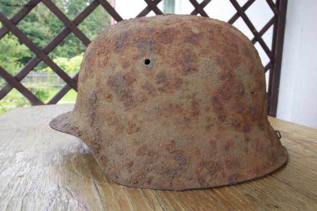

ataka Napisano 23 Wrzesień 2017 Napisano 23 Wrzesień 2017 Po przetarciu miękką szczotką wygląda mniej więcej tak. Rdzy jakby nie tak wiele, rdzawe grudy na nim to w dużej części zbrylony piach.

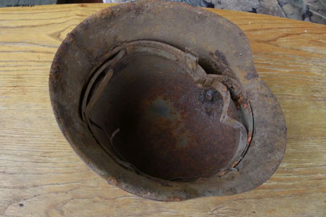

ataka Napisano 23 Wrzesień 2017 Napisano 23 Wrzesień 2017 Widać dość sporo farby. Od wewnątrz ciemnozielona o w miarę gładkiej strukturze, natomiast z zewnątrz jakby inny odcień i bardzo chropowata struktura – przypomina farbę okopową. Żadnych śladów kalek.
ataka Napisano 23 Wrzesień 2017 Napisano 23 Wrzesień 2017 Pytanie jak go gryźć.. Mam szczaw. Czy szczaw rozpuści rdze tak że zostanie farba okopowa, czy i ją szlak trafi, a zostanie fabryczna (może kalki wtedy się uwidocznią)..?No i czym to potem zakonserwować, mam tanine, b44 ale ze szczawiem nie eksperymentowałem
