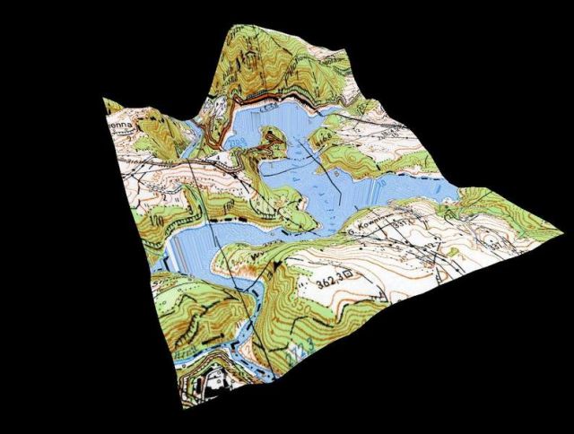

wędrowiec Napisano 5 Luty 2009 Napisano 5 Luty 2009 Arbi1000 możesz dokładnie wyjaśnić do czego potrzebujesz tych danych wysokościowych,do wygenerowania poziomic czy stworzenia mapy 3d coś jak na fotce.
