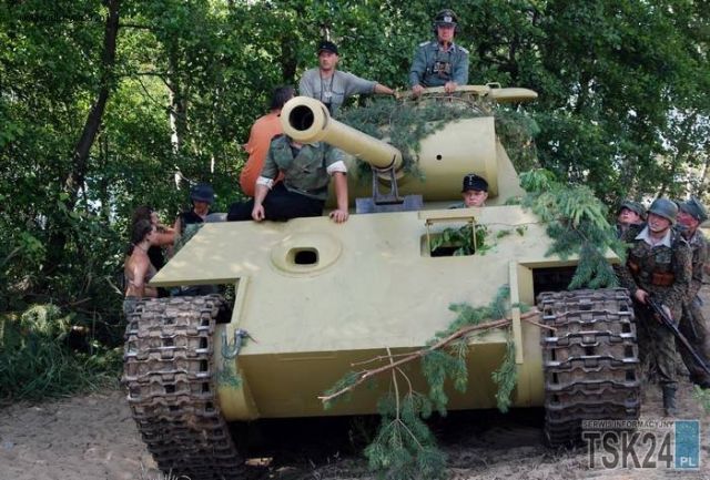

macvsog Napisano 20 Lipiec 2010 Napisano 20 Lipiec 2010 Gratulacje. Naprawdę robi wrażenie.Mam dwa pytanka:-czy lufa będzie jeszcze przerabiana- na zdjęciach widać jak lufa pczechodzi przez chamulec wylotowy mimo, że w orginale chamulec jest zamontowany na jej końcu (o ile się nie mylę)?-czy będą dodne boczne osłony z płyt metalowych pokryte zimmeritem?Jeszcze raz GRATULUJĘ ]:)

Lukas P Napisano 20 Lipiec 2010 Napisano 20 Lipiec 2010 Kolego macvsog, czołgi typu Panther" rzadko, jeśli wogóle, miały malowany kamuflażowo układ jezdny. Wystarczy zerknąć na kilka zdjęć z epoki lub też plansz barwnych opartych na tychże. Wydaje się to logiczne, biorąc pod uwagę fakt, iż w większości przypadków i tak był on zachlapany błotem bądź solidnie ukurzony. A co do odtworzonego pojazdu to ładna zabawka i fajnie, że wciąż przybywa polskiej rekonstrukcji historycznej sprzętu mechanicznego. Tak trzymać!

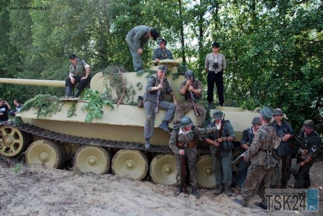

Zwar Napisano 20 Lipiec 2010 Napisano 20 Lipiec 2010 Według mojego dziadka Niemcy zwykle nie malowali kół w swoich pojazdach w kamuflaż jeśli już to każde kolo było malowane na jeden kolor. Wydaje się to logiczne gdyż takie pstrokate poruszające się kolo łatwo by demaskowało pojazd.
macvsog Napisano 21 Lipiec 2010 Napisano 21 Lipiec 2010 No właśnie jakt to jest z tym kamuflażem na kołach- na okładce tej publikcji: Niemieckie czołgi 1939-1945 w kolorach- M. & G. Green" Pantera ma nim pokryte koła. Na wielu zdjęciach koła wydają się być pokrywane na przenian podstawowymi barwami kauflażu, na innych tylko w jednej barwie, czyli reguły żelaznej nie było. A jakie są plany malowanie aszej" repliki? Czy koledzy mają jóż jakieś plany, i czy będą zamontowane te boczne osłony?
okejos Napisano 21 Lipiec 2010 Autor Napisano 21 Lipiec 2010 mamy juz kamuflaż wybrany przez aszego" specjalistę. tylko najpierw zimerit. osłony boczne tez są w planach

macvsog Napisano 27 Lipiec 2010 Napisano 27 Lipiec 2010 Jeżeli mnie oko nie myli to doszły zbiorniki paliwa na tylniej płycie, oraz godło 116 DPanc.]:)
okejos Napisano 27 Lipiec 2010 Autor Napisano 27 Lipiec 2010 doszly, otwiera sie tez tylni właz.. a godło na zlot nakleione. na koniec bedzie położony zimerit
okejos Napisano 27 Lipiec 2010 Autor Napisano 27 Lipiec 2010 to nie są zbiorniki paliwa tylko...... skrzynie bagazowe

Hadiuka Napisano 2 Sierpień 2010 Napisano 2 Sierpień 2010 Przyłączam się dopytania kolegi o nicku macvsog w kwestii hamulca" (koledze może o coś innego chodziło...) wylotowego na lufie. W obecnym stanie wygląda to nieprofesjonalnie i psuje cały efekt kunsztownie wykonanej repliki pojazdu.Mam tez sugestię dotyczącą lepszego dopracowania wizualizacji kół pseudo-napędowych (duży dekiel na piaście koła w oryginale) oraz nośnych (szereg śrub mocujących tarczę koła). Notabene efekt całości imponujący. Pozdrawiam.
okejos Napisano 2 Sierpień 2010 Autor Napisano 2 Sierpień 2010 hamulec to tylko próba laminatowa z formy. bedzie odlany z aluminum i oczywiście pusty w środku
