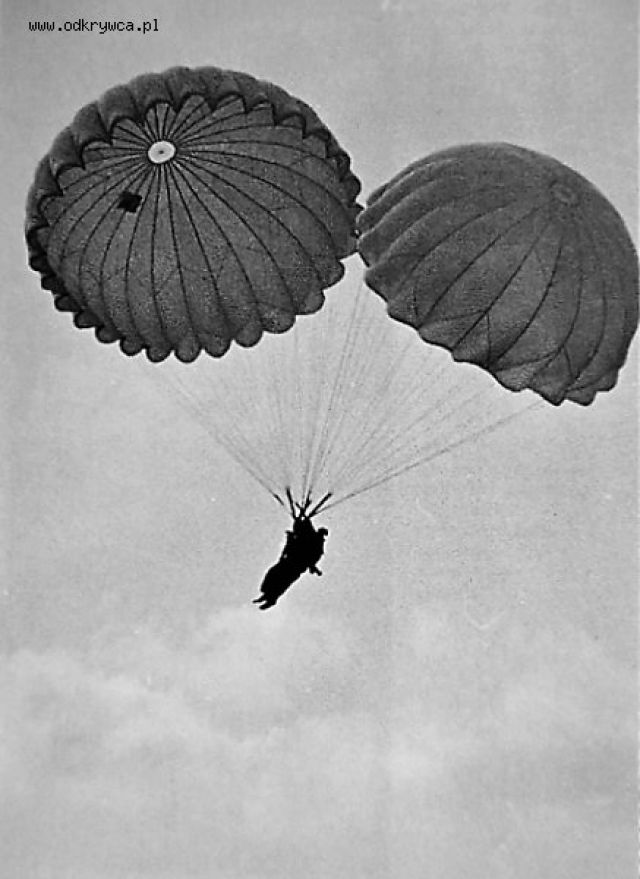

W użyciu dwa spadochrony:
- ćwiczebny (plecowy)
- rezerwowy (piersiowy)
dwa_copy2.jpg&x=800
Mały OT, ale mam nadzieję, że wybaczalny.
Nie tylko nasi tak skakali, pytanie tylko, kto od kogo to podpatrzył, aczkolwiek czasami myśl ludzka tymi samymi ścieżkami chadza i może nikt od nikogo nie ściągał przynajmniej niektórych pomysłów, licho wie...
Ludzie radzieccy też tak skakali. Poniżej zdjęcie z roku 1935 z manewrów pod Kijowem.

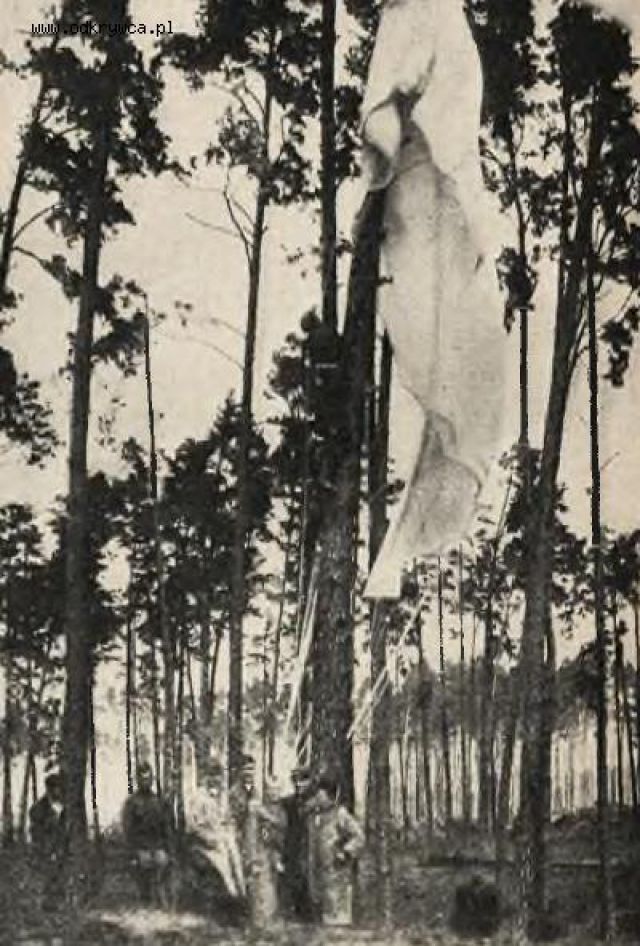

W dniu ‎2018‎-‎10‎-‎01 o 11:32, formoza58 napisał:
Po skoku.
lot_spad_37r_legion_na_ziemi_copy.jpg&x=
Czy przed wojną był jakiś polski nóż spadochroniarski do odcinania się w sytuacjach takich, jak tu, a głównie w gorszych, gdy wisiało się wyżej?
Nie było dedykowanych polskich noży spadochroniarskich. Czego używano w zamian, tutaj mogę tylko domniemywać, w WP użytkowane były tak zwane noże żołnierskie czyli scyzoryki  produkowane dla wojska przez Fabrykę Wyrobów Stalowych Ostrych W. Bieńkowski i Synowie oraz przez Zakłady "Gerlach", ponadto korzystano z noży produkcji niemieckiej z I wś oraz noży cywilnych (tak zwanych kozików). Były tez noże saperskie wykorzystywane przez saperów oraz łącznościowców w tym  nóż składany i nóż uniwersalny wprowadzony w 1928 r. A więc spadochroniarze mogli korzystać z czegoś wyżej wymienionego.
Edytowane przez Edmundo
Jeśli dokładnie pooglądać  oryginalne zdjęcia spadochroniarzy lub lotników wyposażonych w spadochrony i ubranych w różne typy kombinezonów to nigdzie żadnego przyczepionego noża nie widać. W kieszeniach ich nie nosili a więc gdzie ?
Nie wiem, a może ich po prostu nie mieli.
Jak zawsze obu Wam dziękuję za fajne komentarze.
Ciekawa rzecz z tym brakiem polskich noży dedykowanych dla spadochroniarstwa – ogólnie dla spadochroniarstwa, czy to wojskowego, czy cywilnego, bo to bez znaczenia. Jak się tak poznaje ten wątek to widać, że polskie spadochroniarstwo międzywojnia nie dość, że nie odstawało od zachodniego i radzieckiego, to w niektórych aspektach je wyprzedzało, co zawsze staram się tutaj pokazywać. Naprawdę można mieć szacunek wobec pewnych aspektów spadochroniarstwa II RP.
Ale z tymi nożami to chyba ktoś trochę zaspał, bo skoczek (bez względu na to, czy wojskowy, czy cywilny) musi mieć nóż i zaraz podam przykład ponadczasowy pewnego wypadku. W tamtych latach Niemcy, Brytyjczycy i Amerykanie wraz z rozwojem swojego spadochroniarstwa niemal równolegle dopracowywali noże dla spadochroniarzy. Nie mam na myśli noży wojskowych, „bojowych”, czy jakkolwiek by ich nie nazywać, ale małe noże coś à la nóż sprężynowy albo scyzoryk może nie wielo-, ale kilkufunkcyjny.
Dziś to się różnie nazywa, zazwyczaj czymś w rodzaju „bezpieczeństwa i higieny skoczka spadochronowego”, ale czy zachował się jakiś regulamin skoków spadochronowych w II RP? Jakiś dokument, albo może czyjeś wspomnienia o wymogach bezpieczeństwa skoków spadochronowych?
Skoro oficjalnych noży spadochroniarskich nie było, to może pod wpływem własnych obserwacji (i wypadkowości, która w tamtych czasach była duża) u niektórych polskich skoczków włączał się zdrowy rozsądek i jakieś noże zabierali na czas skoku? Z tego, co widzę, ten luźny workowaty kombinezon spadochroniarski miał kieszenie, a ponadto workowatość tego kombinezonu była taka, że chyba spokojnie można się było dobrać do ubrania pod nim i ewentualnie sięgnąć do takiej kieszeni, która nie była przyciśnięta uprzężą spadochronu.
A teraz przykład, jaki obiecałem powyżej, czyli przykład całkowicie ponadczasowego zdarzenia podczas wykonywania skoku, które to zdarzenie mogłoby mieć miejsce (i na 100 proc. miało i ma) w całym przekroju historii spadochroniarstwa światowego, od jego pierwszych dni do dziś. I zarazem przykład, że skoczek każdy, czy to cywilny, czy wojskowy, musi mieć nóż. Zaplątanie się skoczka w linki spadochronu ma miejsce w spadochroniarstwie od zawsze jako jedna z kategorii wypadkowości.
Przykład z mojego kursu spadochronowego i coś, co na własne oczy obserwowałem z przerażeniem. Jak to na kursie podstawowym – skakaliśmy „na linę”, czyli spadochrony same nam się otwierały po ok. trzech sekundach od opuszczenia samolotu. „Na linę” uznaje się (słusznie, czy nie, to już inna sprawa i poza tym wątkiem) za bezpieczniejszą formę skoku niż skok z samootwarciem spadochronu przez skoczka.
Ja już wylądowałem i obserwowałem, jak skaczą koleżanki i koledzy, a wszyscy skakali „na linę”. Jednego z opadających kolegów linka spadochronu złapała za nogę. „Kalafiorem” to na szczęście nie groziło, czasza była dobrze wypełniona i miała tylko minimalną deformację z powodu „skrócenia się” jednej linki na nodze kolegi, niemniej dobrze to nie wyglądało. Nieszczęśnik leciał z gigantycznym szpagatem – jedna noga na dole, druga zadarta aż do klatki piersiowej. Walczył, żeby tę linkę ściągnąć z nogi, ale nie dawał rady. Opadał tak, że musiałby lądować na jednej nodze, a to jest niedopuszczalne. Powinien tę linkę odciąć i byłoby po kłopocie, spadochron nadal byłby bezpieczny bez jednej linki.
Nie odciął, bo nie miał czym. Granda polegała na tym, że – mimo przepisów o tym, że skoczek musi mieć nóż – dano nam, aeroklubowcom, szmelc po wojsku. Wszyscy mieliśmy do spadochronów zapasowych przytroczone wojskowe noże spadochroniarskie wz. 65, tylko co z tego? Jak wyciągnąłem z pochwy mój nóż to tylko parsknąłem śmiechem – był tak tępy, że kostki masła bym nim nie przekroił, a co dopiero mówić o cięciu czegoś z konstrukcji spadochronu. Równie dobrze moglibyśmy skakać bez tych noży. Oczywiście tę grandę zatuszowano i zamieciono pod dywan, mimo że powinna być zgłoszona do organu nadzoru lotniczego Chłopak wylądował na jednej nodze i tylko cudem nic mu się nie stało. Gdyby był kontuzjowany to parę osób poniosłoby konsekwencje za złamanie przepisów, a tak, jak to w polskim bajzelku, wszystko spowiła zasłona milczenia.
I wracając do II RP – takie, i o wiele gorsze wypadki z linkami, zawsze miały i będą mieć miejsce w spadochroniarstwie. Każdy skoczek zawsze musi mieć nóż, bo licho nigdy nie śpi. Już nie chcę przytaczać niedawnej śmierci pilota szybowcowego, który wykonał spadochronowy skok ratowniczy, ale z pewnych przyczyn zabił go brak noża. Więc być może w II RP było tak, że rządził tym po prostu zdrowy rozsądek. Nie wiem, czy LOPP emitowała okresowe biuletyny na temat bezpieczeństwa w spadochroniarstwie, ale może skoczkowie widząc, jak wygląda praktyka spadochroniarstwa po prostu brali do kieszeni jakiś nóż.
