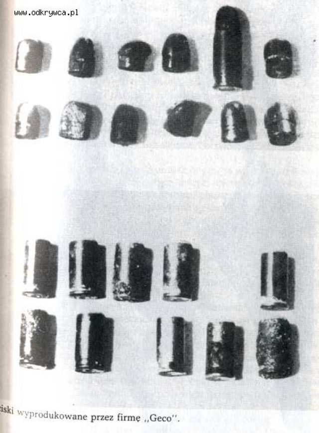

Co do amunicji - w większości opracowań jako najczęsciej występujące podawane są właśnie niemieckie łuski 7,65 mm produkcji firmy Gecko".

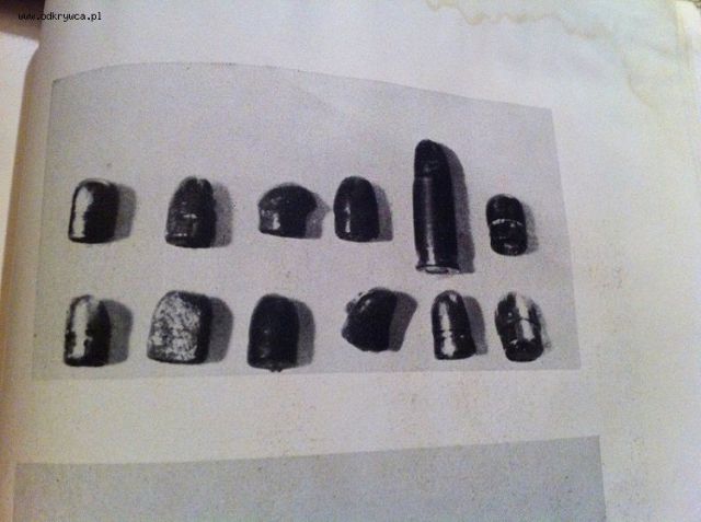

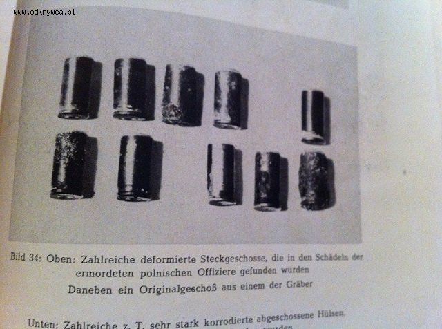

Wydobyte z katyńskich grobów pociski,łuski i całe naboje sfotografowali Niemcy w opracowaniu Amtliches Material zum Massenmord von KATYN - Berlin 1943 str.307.Amunicja pistoletowa Geco 7,65 DD opisana jest na str.35 tej publikacji.Niemcy nie opisali innej amunicji,byc może nie znaleźli.

Nieliczne pistolety Walther P38 kalibru 7,65 wykorzystywały pociski 7,65x21 PARA. Łuski znalezione w Katyniu to głównie GECO DD 7,65, czyli 7,65x17 Browning. Była to podstawowa amunicja do Walthera PPK (lub PP).
