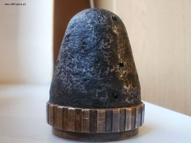

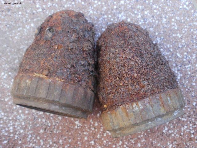

saperfts Napisano 2 Maj 2011 Napisano 2 Maj 2011 HEBDA chcialem podziekowac za rady co do elektrolizy:) prostownika nie spaliłem czyli sie wszystko udalo:) napiecie 12v 5Atak wygladaly na poczatku:) zająłem sie tym z prawej:)
saperfts Napisano 2 Maj 2011 Napisano 2 Maj 2011 to tak z grubsza:) fakt, zrobil sie lekko jak sito ale ma swoje prawa:)
Hebda Napisano 2 Maj 2011 Napisano 2 Maj 2011 dziękisuper wyszło:)gratuluje udanego czyszczenia(i że prostownik się ostał)teraz konserwacja i na półkę:)zdrów!
saperfts Napisano 3 Maj 2011 Napisano 3 Maj 2011 no teraz sie pobawie poeksperymentuje z konserwacja zeby jak najlepiej wyszlo :) teraz kupie sobie tylko 25 kg soli tej drogowej w duzych workach i wszystko bede elektrolizowal :Djeszcze raz dzieki Zdrów, michal
