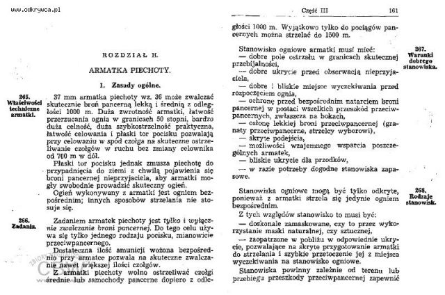

MarekA Napisano 10 Luty 2016 Napisano 10 Luty 2016 Myślę, że los obu działek przesądziła zmiana priorytetów w zwalczaniu celów. Początek produkcji T-26 to rok 1931. Piechocie zaczynała być bardziej potrzebna broń do zwalczania stosunkowo szybkich czołgów a nie głównie piechoty. W Regulaminie piechoty cz III z 1937r Boforsa określa się mianem armatki piechoty. Choć fakt, że była do niego także amunicja odłamkowa a największa podziałka celownika to 2700m, sugeruje, że nie zrezygnowano z użycia działka do zwalczania piechoty.
vis1939 Napisano 10 Luty 2016 Napisano 10 Luty 2016 Zawsze opracowuje/stosuje się różne typy pocisków,niezależnie od głównego przeznaczenia armaty.Głupotą było by przecież zrezygnowanie z możliwości skutecznego rażenia innych celów niż czołgi itp.Zresztą pocisk odłamkowy w kalibrze 37mm ma dość żenującą skuteczność i jest niejako pomocniczo,co wynika już choćby z ich małej ilości na JO.
MarekA Napisano 11 Luty 2016 Napisano 11 Luty 2016 Względnie mała ilość granatów odłamkowych mogła wynikać z czegoś innego. Armata używana do zwalczania celów, których zniszczenie innymi rodzajami broni piechoty: km, granatnik lub moździerz, jest trudne lub niemożliwe, strzelać będzie granatami ppanc. Mam na myśli takie cele jak lekkie umocnienia drewniano ziemne, przeciwnika znajdującego się w budynkach itd. Takie cele lepiej zwalczać granatem ppanc a nie odłamkowym z zapalnikiem natychmiastowym. Małą skuteczność granatów odłamkowych można zwiększyć oddając do celu kilka szybkich strzałów, jeśli będą to strzały odbitkowe, tz granaty wybuchają tuż nad ziemią, skuteczność takiego ognia będzie dość duża.
