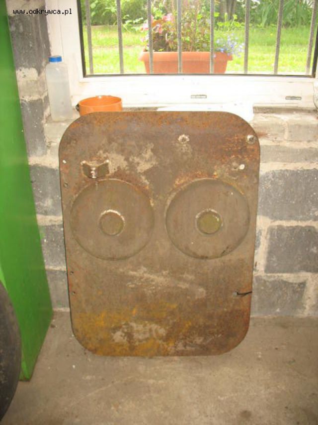

maciek422 Napisano 29 Luty 2012 Napisano 29 Luty 2012 Na ten przykład, z mojej nie ruszanej w żaden mechaniczny ani chemiczny sposób pokrywy, wychodzi coraz więcej piaskowej farby. Stoi sobie już rok w suchym, ciepłym garażu a ja zdobywam wiedzę jak się do niej zabrać.Pośpiech jest zgubny w przypadkach lepsiejszych fantów.

maciek422 Napisano 3 Marzec 2012 Napisano 3 Marzec 2012 R51, czy laweta wyczyszczona i zamknięta w suchym i ciepłympomieszczeniu straciła by cokolwiek w odniesieniu do stanu obecnego? Moim zdaniem wręcz odwrotnie.Bandi1973, każdy milimetr kwadratowy oryginalnej farby jest na wagę złota.
R51 Napisano 3 Marzec 2012 Napisano 3 Marzec 2012 czy laweta wyczyszczona i zamknięta w suchym i ciepłympomieszczeniu straciła by cokolwiek w odniesieniu do stanu obecnego? Moim zdaniem wręcz odwrotnie."Wręcz odwrotnie- czyli jak rozumiem wskutek ogrzewania następuje samoregeneracja powłok malarskich. Chyba jeszcze nigdy nie wykopałeś czegoś z farbą? Otóż aby uniknąć Twych rozczarowań w przyszłości spieszę wytłumaczyć. Środowisko glebowe jest wilgotne (a przynajmniej bardziej wilgotne od ogrzewanego pomieszczenia"). Załóżmy że przedmiot żelazny przebywa w tym srodowisku kikadziesiąt lat i z bardzo złożonych przyczyn ogniska korozji nie obejmują całości przedmiotu, występując wyspowo. Na z pozoru nieruszonych korozją obszarach widoczne sa powłoki malarskie. Maciek 422 wydobywa ten przedmiot z ziemi i pieczołowicie zamyka w ogrzewanym pomieszczeniu o wilgotności zdecydowanie niższej niż dotychczasowe środowisko zalegania przedmiotu. Następuje gwałtowne przesuszenie i jakiez jest szczęście maćka 422, gdy korozja zaczyna się złuszczać i odpadać od przedmiotu. Szczęście nie trwa długo, bo pododbnie jak korozję szlag trafia bezcenną (a przynajmniej wartości złota) farbę. W tej sytuacji maciek 422 wynajduje wehikuł czasu, cofa się te parę miesięcy w czasie i zabezpiecza powierzchnię przedmiotu powłoką np. tłuszczu. Farba nabiera żywych odcieni, rdza odpada, szczęście jest wielkie. Maciek 422 jest teraz posiadaczem lepkiej sterty rurek, które nijak nie chcą się ruszyć i tworzą rodzaj instalacji przestrzennej, lecz te rurki posiadają resztki farby- co oznacza że są skarbem. Dyletant nie tak obyty jak maciek422 z wykopanymi fantami poświęcając mdło zachowane powłoki malarskie przywróciłby tej stercie jej pierwotną funkcję- lawety MG42. Takie postępowanie jest aktem działania wynikające z niskich pobódek, które godne jest pogardy.

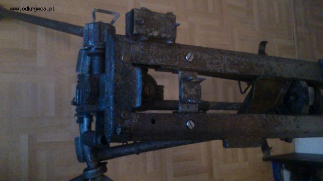

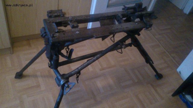

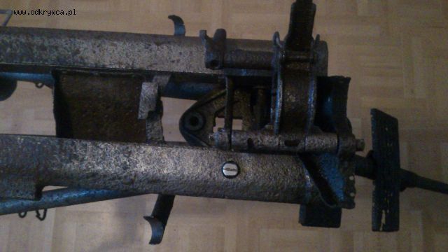

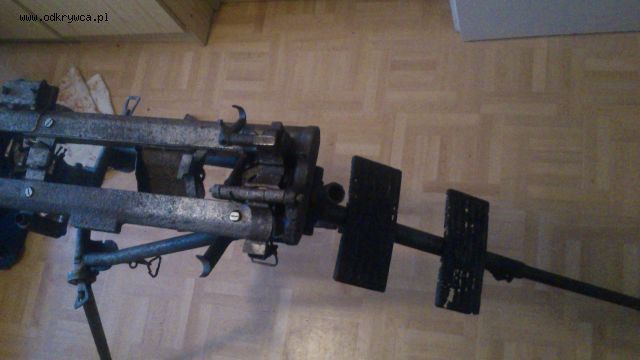

czarny bocian Napisano 23 Styczeń 2013 Napisano 23 Styczeń 2013 mialem dylemat czy malowac ...czy nie .
czarny bocian Napisano 23 Styczeń 2013 Napisano 23 Styczeń 2013 ale chyba nie ma sensu patrzec na nową farbe....
vis1939 Napisano 23 Styczeń 2013 Napisano 23 Styczeń 2013 Malowanie tych placów rdzawej skorupy sensu nie ma żadnego.
