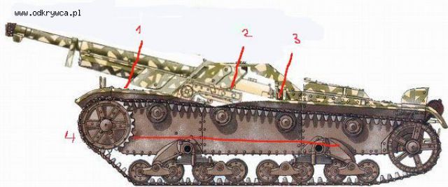

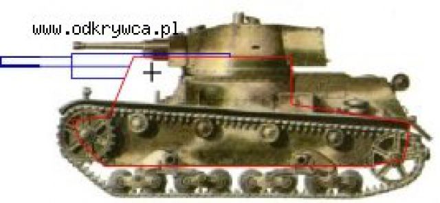

cieciwa Napisano 12 Luty 2007 Autor Napisano 12 Luty 2007 Wprawdzie doszlismy juz do wniosku, ze polaczenie 7TP i wz. 1897 jest nie najlepszym posunieciwm, ale nie moglem sie oprzec probie zaprezentowania mojej wizji czegos takiego - oto szkic ja ja to sobie wyobrazam.
kopijnik2 Napisano 12 Luty 2007 Napisano 12 Luty 2007 ta wersja to ylko" AT...dla utrzymania funkcji strzelania ie-bezpośredniego" armata musi być wyżej" zamocowana...
cieciwa Napisano 13 Luty 2007 Autor Napisano 13 Luty 2007 Jotes, wlasnie wszystko jest OK.tylko zapomnialem dopisac, ze dzialko instalowalem na podwoziu Vickers'a a porownywalem z 7TP.Co do mozliwosci podniesienia lufy - sprawdzalem kat podniesienia jest taki sam ja w zwyklej armacie, odrzut tez sie miesci.A 4 osoby: kierowca, celowniczy i dwu ladowniczych powinno wystarczyc do obslugi.
kopijnik2 Napisano 13 Luty 2007 Napisano 13 Luty 2007 jak sprawdziłeś to o.k....ale:kąt podniesienia skrajny, - nad poziomem podłogi była osłona wału(?)kąt podniesienia skrajny, powinien uwzględniać długość pocisku... iskie" zawieszenie zmniejszało kąt poziomy ostrzału... do ilu stopni uwzględniając długość pocisku? iskie" zawieszenie wymagało zmian pancerza czołowego...Myślę, że niemieckie rozwiązanie wynikało z tych uwarunkowań...owszem można zrobić kompromis, na czymś tracąc...
kopijnik2 Napisano 13 Luty 2007 Napisano 13 Luty 2007 no cóż braki narzędzi w robocie...1 - pierwotna linia pancerza armaty2 - koniec zamka w spoczynku3 - domniemane maksymalne cofnięcie zamka4 - zaznaczenie (przybliżone) osłony wału
