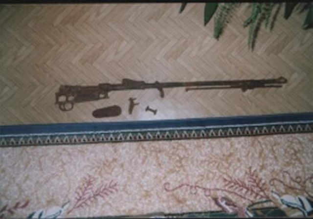

bjar_1 Napisano 8 Wrzesień 2003 Autor Napisano 8 Wrzesień 2003 fajnie ,dzięki za wskazówki jednak najlepiej jest odczyscić trofeum i zobaczyć bicia. W moim przypadku to :- z boku komory nabojowej W98"- na komorze : WARSZAWA 192...(?)"- koło magazynka znaczki kontroli : * 8 P 98"A wiec polski!!! ,na magazynku z prawej strony oksyda!Zdjęcie jak wywołam to zamieszczę.I jeszcze jedno : polskich karabinów wz.98 wyprodukowano według literatury około 22000 sztuk. Niedużo!Jak fart to fart ,a już bałem sie ,że to niemiec.Znaleziony na miejscu potyczki z '39 i walk w '45 ,ciekawe czy używali go Niemcy ,czy ukrył go nasz żołnierz w 1939...pzdrbjar_1
polsmol Napisano 8 Wrzesień 2003 Napisano 8 Wrzesień 2003 bjar_1Gratuluję znaleziska. Jaką metodą czyścisz?
bjar_1 Napisano 8 Wrzesień 2003 Autor Napisano 8 Wrzesień 2003 Dziekuję za zainteresowanie. Jak tylko dorwę cyfrówkę ,to obfotografuję go ze wszystkich stron. Tylko kiedy to nastąpi? Jedno zdjęcie wykonane standardowym aparaciwem już w drodze :)pzdr wszystkichbjar_1
bjar_1 Napisano 8 Wrzesień 2003 Autor Napisano 8 Wrzesień 2003 Polsmol ,najpierw obstukałem delikatnie z rdzy ,a później miejsca ,gdzie są bicia przeleciałem papierem ściernym. Zamek zaś i magazynek zamoczyłem na noc w nafcie. Zamka jeszcze nie ruszyłem ,co ciekawe śrubki od magazynka odkręciły sie tak ,jakby je ktoś wczoraj przykręcił. Na magazynku po prawej stronie oksyda ,karabin leżał właśnie na prawym boku. W magazynku nie było amunicji.Karabiny te produkowano w PFK w W-wie w latach 1923 (9600szt.) i 1924 (12000szt.).bjar_1
bjar_1 Napisano 20 Wrzesień 2003 Autor Napisano 20 Wrzesień 2003 Wrócę jeszcze do tematu i zapytam : w którym miejscu na polskim Mauserze był numer broni?Może ktoś wie?pzdrbjar_1
bjar_1 Napisano 20 Wrzesień 2003 Autor Napisano 20 Wrzesień 2003 No i fotka mojego kb wz.98 zrobiona na drugi dzień po znalezieniu.pzdrbjar_1
