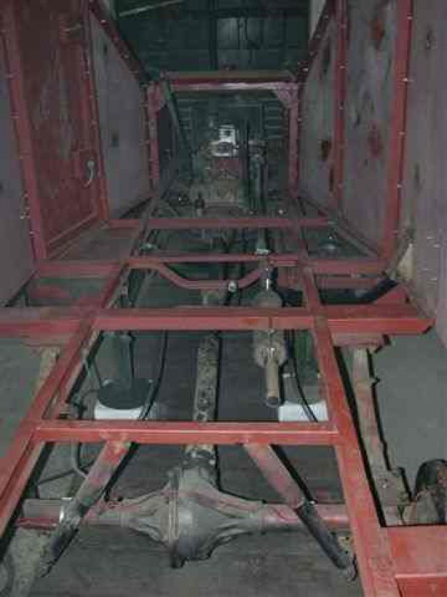

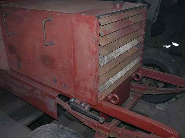

strazakwaffe Napisano 21 Luty 2006 Napisano 21 Luty 2006 okejos pytałem cie o podwozie na czym bazujecie i o silnik nie odpowiedziałeś - a mozesz odpowiedzieć ?? pozdrawiam i życze powodzeina -nie zwarcaj uwagi na docinki zawsze to tak bywa -pozdro
okejos Napisano 21 Luty 2006 Autor Napisano 21 Luty 2006 rama to mocno modyfikowana rama roburaszilnik żuk + 3 biegowa skrzynia biegów
strazakwaffe Napisano 22 Luty 2006 Napisano 22 Luty 2006 dzieki piekne -myslałem ze w całości to podwozie zuka ale robur mnie zaskoczył myslimy z kumplem o czymś podobnym ale na podoziu zuka -a jeszcze napisz zawieszenie tez adoptujecie od zuka -pozdro
strazakwaffe Napisano 22 Luty 2006 Napisano 22 Luty 2006 chodzi o przednie zawieszenie -bo widze ze tylne jest zukowskie-pozdro
okejos Napisano 22 Luty 2006 Autor Napisano 22 Luty 2006 całkowicie robione. resory od.......eeee zapomniałem ze złomu przywiezli
