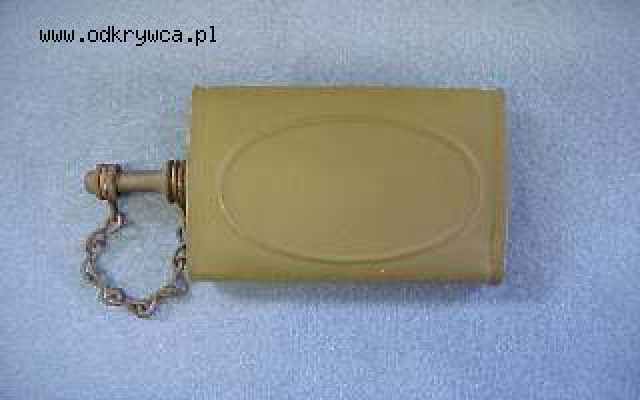

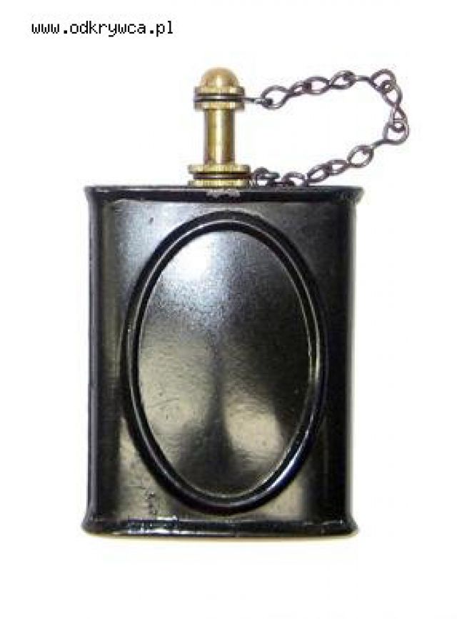

mietek Napisano 3 Czerwiec 2010 Napisano 3 Czerwiec 2010 Pytanie odnosnie olejarki, czy tez olejarek do wz 28.Wyzej mamy wstawiony rysunek: http://www.odkrywca.pl/forum_pics/picsforum16/untitled1_copy6.jpgW watku: http://www.odkrywca.pl/pokaz_watek.php?id=204179#254451Mamy rycine z olejarka nr 24 do wz 28.http://www.odkrywca.pl/forum_pics/picsforum14/olejarki_copy2.jpgoraz przybornik z olejarka RKM 28 i CKM wz 30: http://www.odkrywca.pl/forum_pics/picsforum14/skrzynka3_copy.jpgWydaje sie iz sa roznice w zaczepieniu lancuszka.Pytania:Czy byl 1 wspolny model olejarek do CKM i RKM Browninga?Czy byly roznice w seriach/latach produkcji?Czy olejarki polskiej produkcji byly jakos sygnowane, jesli tak to jak?Czy olejarki byly malowane, czy byl to goly" metal?
atyl Napisano 4 Czerwiec 2010 Napisano 4 Czerwiec 2010 Po okresie prób z torbami, do rkm wz 28 zwykle noszono zwykłą olejarkę do kb(wg planszy nr 15), w otworze w przednim chwycie, i przybornik brezentowy (w pojedynczej kieszeni jednej z ładownic- patrz wyżej w tym wątku 14.06.2006)-do czyszczenia podstawowego, pozostałe narzędzia i większe flaszki z olejem u rusznikarza ....oraz przybornik z olejarka RKM 28 i CKM wz 30: http://www.odkrywca.pl/forum_pics/picsforum14/skrzynka3_copy.jpg...To chyba przybornik tylko do ckm wz 30, bo po co do rkm wyrównywacz nabojów w taśmie?.Wyciory kątowe spotkałem w instrukcjach do ckm wz 08 (Maxim), i w przyborniku do ckm wz 30. Wydaje mi się, że wyciory kątowe to przypadłość km z krótkim odrzutem lufy i chłodzonych wodą (żeby przy każdym czyszczeniu nie zmieniać uszczelnienia azbestowego pomiędzy lufą i chłodnicą?!). Chociaż np w instrukcji do Schwartzlose nie ma wyciora kątowego.Rkm wz 28 i inne km z rurą gazową można łatwo rozłożyć i wyczyścić sznurem, różańcem, albo wyciorem prętowym.

mietek Napisano 11 Czerwiec 2010 Napisano 11 Czerwiec 2010 Na www znlazlem taka olejarke, podpisana ze do Browninga BAR.Jak widac jest taka sama jak sztuka z polskiej instrukcji: olejarka nr 24 do wz 28. http://www.odkrywca.pl/forum_pics/picsforum14/olejarki_copy2.jpgWyglada wiec iz Polacy skopiowali tez i olejarke, bezposrednio od Amerykanow, lub posrednio od Belgow.Czy to taka zostala wykopana, czy zwykla karabinowa?

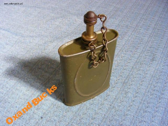

mietek Napisano 11 Lipiec 2010 Napisano 11 Lipiec 2010 Olejarka wstawiona przez artyzanta ma chyba zakretke z mosiadzu. A ta obok jest stalowa (fotka all..).Czy to rozni moze jakos olejarki polskie i USA, czy tez byly one takie same?
