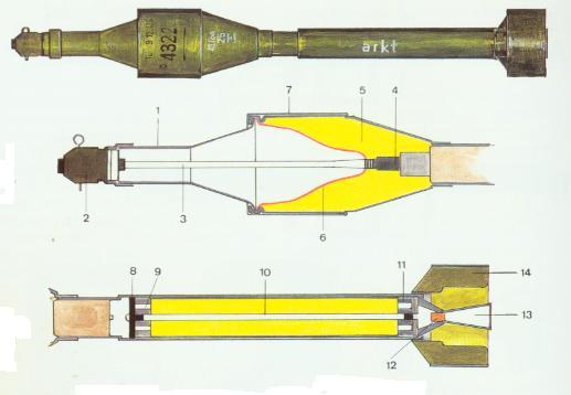

simon07 Napisano 7 Lipiec 2005 Autor Napisano 7 Lipiec 2005 http://www.allegro.pl/show_item.php?item=56669674czy wiecie od czego te kratki w schrecku są?czy ma ktoś w miarę dokładny schemat schrecka?zaznaczam, że nic nie chcę rozbrajać - po prostu ciekawią mnie te krateczki.pozdro.
yoony Napisano 7 Lipiec 2005 Napisano 7 Lipiec 2005 grzesiu tylko rysunki robi namawiam go na publikacje o flaku ciezkim ale sie zaparl
wons Napisano 7 Lipiec 2005 Napisano 7 Lipiec 2005 Ano zapomniałem,a więc ilustracje żywcem ściągnięte z książkiLeszka Rościszewskiego Niemieckie pancerzownice Panzerschreck i panzerfaust 1943 - 1945"wydawnictwa Barwa i Broń ,zeszyt 8dość ciekawa polecamy :)

SYLSTER Napisano 7 Styczeń 2013 Napisano 7 Styczeń 2013 A ja mam pytanie ,patrząc na fotkę tego przedmiotu, w zapalniku nr.2 na rysunku jest jakiś drucik z kółeczkiem albo coś wtym stylu,co to jest i do czego służy?
wons Napisano 7 Lipiec 2005 Napisano 7 Lipiec 2005 Te kratki były w rurze z materiałem pędnym. Nie mam pojęcia, jakie miały zadanie. Jeżeli mnie nikt nie wyprzedzi, to za jakąś godzinkę dam skan przekroju Schrecka.pozdr. W

Grzesio Napisano 7 Lipiec 2005 Napisano 7 Lipiec 2005 Są to tzw. ruszty, umieszczone z przodu i z tyłu komory spalania silnika na paliwo stałe zapobiegały przemieszczaniu się lasek prochowych.PzdrGrzesiu

wons Napisano 7 Lipiec 2005 Napisano 7 Lipiec 2005 1-czepiec balistyczny,2-zapalnik uderzeniowy,3-rurka lącząca zapalnik z pobudzaczem4-pobudzacz5-ładunek kumulacyjny6-wkładka kumulacyjna7-stalowa osłona8-ładunek zapłonowy prochu czarnego9-ruszt przedni,10-materiał pędny 11 ruszt tylni -to te kratki12zapłonnik elektryczny,13-dysza wylotowa14-statecznik z pierścieniem
